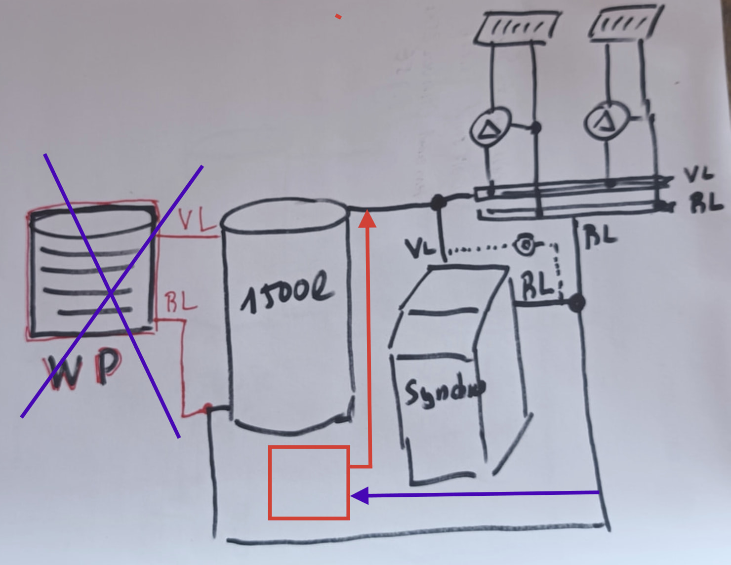

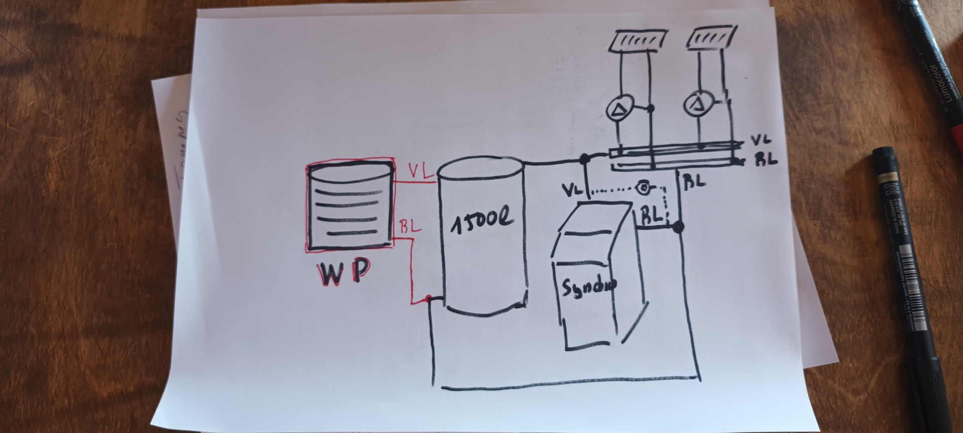

Hallo ich bin kein Neuling aber auch kein Experte und hoffe hier auf eine konstruktive Diskussion zu einer DIY - Hybridheizung … So stelle ich mir das (erst einmal) vor.
Vorhanden ist:
  • eine gut funktionierende Holzheizung
  • eine PV Anlage welche jede Menge Überschuß produziert.
Daher wäre meiner Meinung nach eine Hybridlösung HOLZ (Dez-Jan) / WP(Übergangszeit) sinnvoll. Der Wirkunggrad der WP ist dabei nicht so wichtig da ich nur mit PV Strom arbeiten will ..
Auch möchte ich wenig an der bestehenden Hydraulik der Holzheizung ändern. Es sind 2 Mischer-Heizkreise welche sich aus dem Pufferspeicher bedienen.
Meine Idee ist es den 1500l Pufferspeichers nun während der Übergangszeit mit einer WP auf ca. 40-45° zu beheizen. So können sich meine 2 Heizkreise das aus dem Puffer holen was sie brauchen. Mir ist schon klar das ist nicht die engieeffizierteste Lösung. Ein WP-Faktor von 4 ist damit garaniert nicht zu realisieren. Doch der Strom für die WP ist zu 100 % umsonst. Und ohne PV Strom für die WP soll ja die Holzheizung übernehmen.

Es ist eine Guntamatic Heizung mit einer Außentemperatur Reglung mk261. Schema lade ich gleich hoch …

@EEE Es ist eine 30kW Guntamatic Holzvergaser anlage mit Pufferspeicher 1500l / 3000l umschaltbar. Als Steuerung ist eine Außentemperaturgeführte Regung verbaut. Die Pufferspeicher haben 3 Temperaturfühler deren Werte auf den Heizungspumpenbetrieb Einfluß haben. Denn bei einstellbarem Grenzwert (zur Zt. habe ich ca. 30° eingestellt) schalten die Pumpen ab.

Was hälst du von meinem Schema (Bild siehe etwas weiter oben)
Kann eine WP meinen 1500l Puffer so auf 35° oder ein bischen mehr laden ? Das könnte doch über mehrere Std. ohne Taktung passieren, so habe ich Wärme für umsonst im Puffer gespeichert und meine bestehende Reglung der Holzheizung kann sich davon bedienen. Es ist mir klar das ich so einen WP Faktor von 4 niemals erreiche … aber das will ich ja auch gar nicht!!!
Und so mit Zweileiteranbindung? Was Dein Heizkreis bei geschlossenen Thermostatventilen nicht abnimmt geht über den Speicher (“Pendelpuffer”). So hast Du keine Verluste im Vorlauf und stellst aber Mindestvolumenstrom, Abtauenergie und Mindestlaufzeit sicher.
@EEE Vielen Dank für diesen Vorschlag. Ich hatte bei Guntamatik auch schon nach Hybrid (HOLZ / WP) Hydraulikplänen gesucht. Die stellen da 2 neue Hybrid Holzheizkessel mit WP vor..Doch die Hydraulik erschließt sich mir nicht wirklich. Doch bleiben wir bei meinem Fall.
Denn für meinen Fall ist dann noch die Reglung und die Frostsicherheit für die WP zu klären..Im kalten Winter soll die WP ja nicht laufen.
Ich habe keine Ahnung ist z.b bei einer Panasonic Monoblock eine Reglung drin..

Normalerweise hat jede WP ihre interne Regelung. Viel kritischer ist, dass Dir sehr wahrscheinlich eine übergeordnete Regelung fehlt, die das Zusammenspiel von Holz und WP regelt und wer wann was macht.
Wenn der Holzkessel den Puffer belädt und sich die beiden Heizkreise daraus bedienen, hat dann jeder Heizkreis einen eigenen Mischer? Die gibts ja auch mit kleiner Regeleinheit, in der man je Heizkreis eine Heizkennlinie hinterlegen kann. Oder hat der Holzkessel eine Regelung mit Heizkennlinie und der Puffer bekommt abhängig von der Außentemperatur eine maximale Temperatur?
Wenn Dir ganz klar ist, wo der Umschaltpunkt (Außentemperatur) liegen soll, dann könnte man doch per Außenthermostat einfach den einen Erzeuger wegschalten und den anderen zuschalten. Ich habe sowas noch nicht in live gesehen, daher nur ein Gedankenexperiment. Quasi: bis 5°C läuft der Holzkessel innerhalb seiner Heizkennlinie und ab <5°C läuft die Wärmepumpe innerhalb Ihrer Kennlinie.

Hier noch ein paar Details zu meiner 2 Kreis Regelung.
Beide Mischerkreise sind mit etlichen Parametern absulut separat einzustellen. Als da wären Heizkennlinie, gewünschte Raumtemperatur, Abschaltung bei angenehmer Außentemperatur (bei mir z.Zt.16°), und Abschaltungstemperatur bei zu geringer Puffertemperatur (z.Zt. 30°). Auch kann ich eine Außentemperatur für den Start des abgesenkten Nachtbetriebs einstellen. Es ist eine wirklich tolle Regelung mit etlichen anderen Parametern die ich z.Zt. nach meinen Bedürfnissen (für nur Holz) eingestellt habe.
Unabhängig von der Außentemperatur bekommt der Puffer durch einen Abbrand mit Holz immer eine Temperatur von 80°C. Die beiden Mischerkreise holen sich dann was was notwendig ist. Gestern nacht habe ich bei 8°C Außentemperatur einen Vorlauf von 35° im Kreis1 und 33° im Kreis 2 gehabt.
Mit 20 kG Holz pro Abbrand produziere ich theoretisch etwa 80kWh (4kWh/ kg Holz) doch mit dem Anlagenwirkungsgrad reduziert es sich auf ca. 70 kWh. (stimmt etwa denn 1500l Puffer von 35° auf 80°)
Im Falle des WP Betriebs wird die zur Verfügung stehende Vorlauftemperatur nun nicht 80° betragen sondern durch die Kennlinie der WP festgelegt. Ich könnte dann die Paramter meiner 2 bestehenden Heizkreise so anpassen das die 2 Mischer voll aufgerissen sind.
