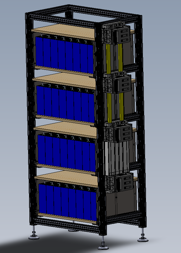

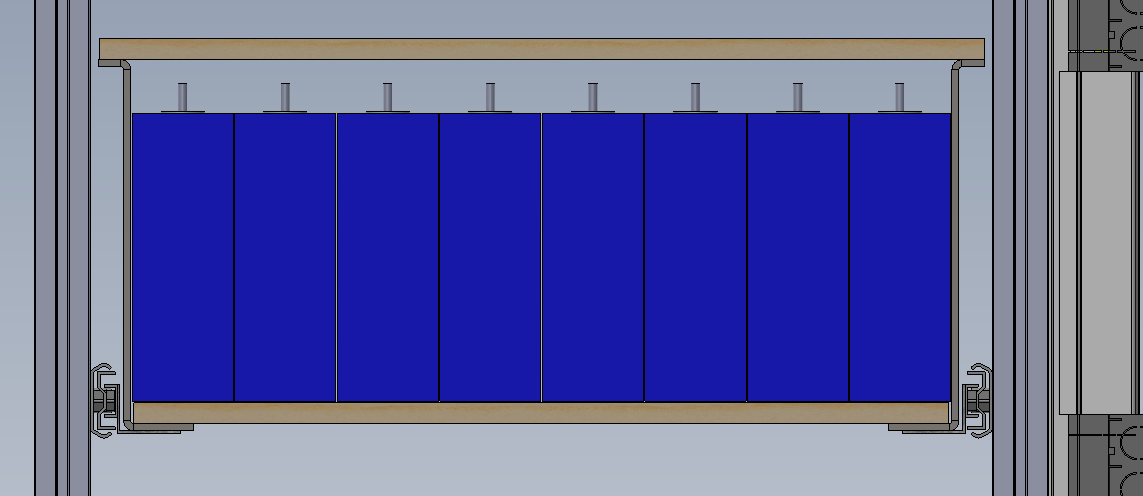

Ich habe jetzt die Konstruktion meines Akkuregals soweit fertig, dass ich es hier präsentieren kann.
Es wird ein Gestell aus 40er Alu-Profile werden. Die Akkupacks sind ausziehbar, ähnlich einer Schublade, 4 Stück übereinander.
Das BMS wird oben auf dem Deckel des Akkupacks positioniert sein, von dort gehen dann die Kabel auf den NH-Trenner.
Die 4 NH-Trenner sind auf 10x30mm verzinnte Flachkupferschienen zusammengeführt, als Sammelschienen-Version auf einem Rittal RiLine System.
Von dort gehts dann über 70mm² H01N02-D zum Shunt und dann zu der Sammelschiene an den Wechselrichtern.
sieht gut aus die Zeichung.
wäre das hier nicht was für dich?
https://www.gobelpower.com/gobel-power-512v-280ah-15kwh-lifepo4-server-rack-battery_p90.html
mit JK BMS 2750 Euro inklusiver Lieferung, Zoll etc..
Ich Sparfuchs und Bastler, weisst :mrgreen: :mrgreen:
Is das meiste auch schon unterwegs zu mir.
Und wenn ich es selber baue, dann kann ich mir sicher sein was ich da habe, bei dem Kasten von Gobel weiss ich es nicht, nicht mal bei den Pylontechs kannst Du dir sicher sein was da drin is.
kommst du mit allem drum und dran günstiger als 2700 Euro?
Da bin ich mir sicher, aber die Diskussion darfst du gern im richtigen Unterforum weiterführen,
https://forum.drbacke.de/viewforum.php?f=37
Hier würde ich gern bei meinem Thema bleiben, danke!
Aber ohne Batterien. Allein das RiLine kommt schon fast auf ein Tausender. Und bei den Preisen für Aluprofile momentan. Ganz zu schweigen von der Schwerlastauszügen. Aber gut sieht es aus. Verpresst du die Zellen vorher?
Ich nehme an das Regal wird mit dicken Schrauben an der Wand befestigt. Jede Schublade wird so 90-100kg wiegen. :angel:
Korrektur: werden wohl nur ca. 50kg wiegen, da du ja nur 8 Stück pro Schublade hast. Jede 280er Zelle wiegt ca. 5,5kg, also 44kg nur für die Zellen. Bodenplatte, etc. dazu gerechnet also ca. 50kg

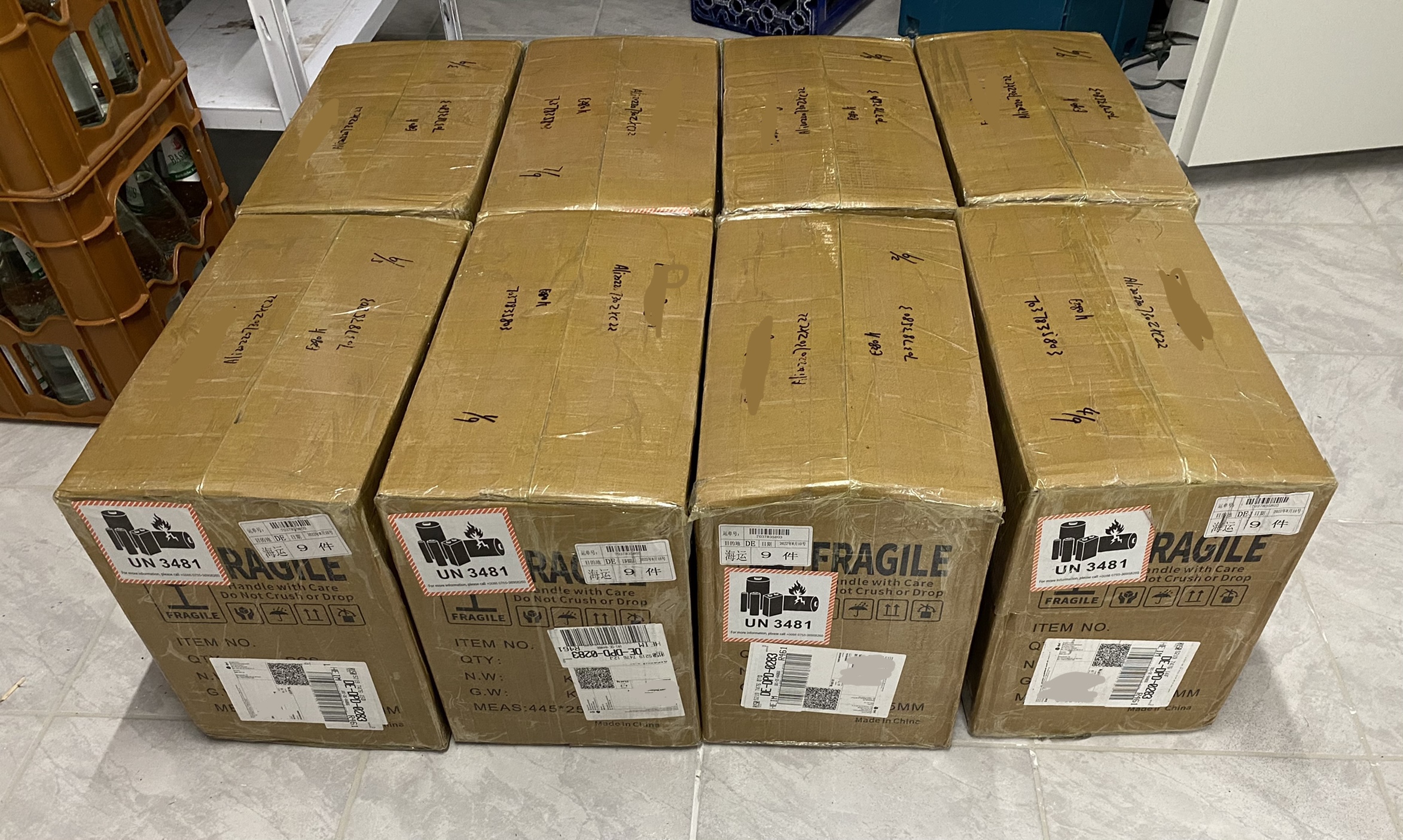

DPD war da :mrgreen:
sogar offiziell deklariert mit UN Nummer.
Bin schon auf deinen fertigen Schrank gespannt :D
