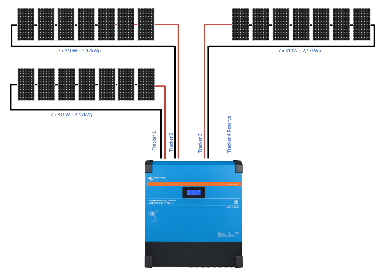

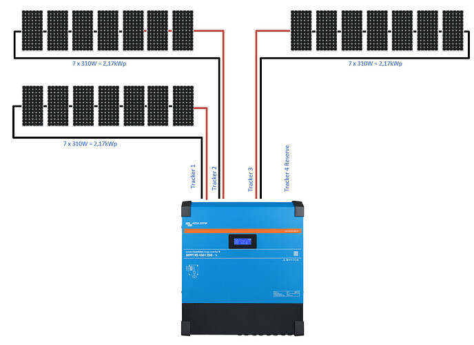

Die Luxus-Version mit am wenigsten Umbauarbeit am Dach, also keinerlei Parallelschaltung und zusätzliche Absicherungen, wäre anscheinend der RS 450/200.
Da kann ich mein 21er String in 3x7 sehr einfach aufteilen, die dann jeweils auf ein eigenen Tracker am RS anschließen. Zudem bleibt noch ein Reserveanschluss frei, daran könnte ich nach belieben bis zu 4kWp noch nachrüsten.

Hast Du ein Platzproblem? Falls nein, würde ich zu den 450/100 gehen - in der Summe sind sie günstiger als der 450/200.

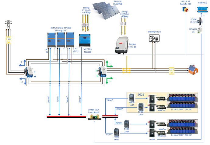

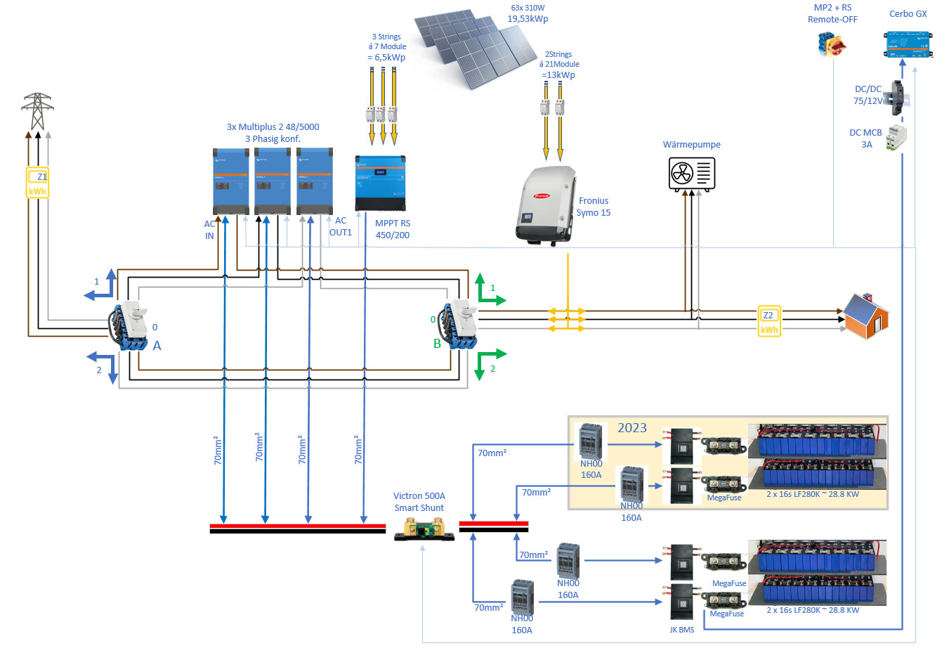

Hatte jetzt etwas Zeit den Plan auf Stand zubringen, bitte mal eure Meinungen dazu.
Neuankömmlinge vorher bitte den ganzen Faden lesen.
Folgendes habe ich geändert:
1. Zwei Netzumschalter als Bypass des kompletten Victron-Systems
- A+B Stellung 1 -> ESS wie geplant
- A+B Stellung 2 -> Netzbetrieb wie bis dato
- A0, B1 -> Inselbetrieb
2. Hauptschalter am Remote-Eingang der MP2 und des RS
- Hier ist die Frage ob die Schalter am Gerät trotzdem aktiv bleiben, weiss das wer?
3. Zusätzliche MegaFuse nach den Akkupaketen
- Hauptsache weil ich die BMS nicht direkt an den Zellen anschrauben will.
4. Leitungsquerschnitte eingetragen, hier an Victron Empfehlung gehalten.
5. DC/DC Netzteil am CERBO
Was Fehlt noch?
Warum ein DC/DC Wandler für die Cerbo? Die kann doch vom Akku gespeist werden...
Den ersten Netzumschalter brauchst du nicht, es ist egal ab die MPs parallel am Netz hängen.
Zeichne auch ein, wie der Neutralleiter verschaltet werden soll. Wenn Du wirklich nur die Phasen umschaltest und die Verbraucher auf dem Neutralleiter von ACout1 hängen, dann grillst Du Deine Verbraucher, wenn Du die Phasen der drei MultiPlus überbrückst und Dir dabei nicht den Neutralleiter vom Netz holst. Außerdem darf bei regulärem Betrieb der MultiPlus (gerade bei Notstrom) nicht der netzseitige Neutralleiter mit dem Neutralleiter von ACout1 gebrückt sein.
Unterstützt Dein Netzbetreiber das Messkonzept, dass zwischen Z1 und Z2 nicht bloß die Wärmepumpe, sondern auch die MultiPlus und AC-WR PV hängen?
Hier bitte Lesen -> https://forum.drbacke.de/viewtopic.php?t=5604
Die Netzumschalter sind nicht um das System Netzparallel zu verwenden, es wird ein 3ph ESS mit option auf Inselbetrieb und bei Bedarf oder im Servicefall "Nur Netzbetrieb"
So weit mir bekannt wird bei einem 4Poligen Netzumschalter auch der N getrennt, somit kein Problem.
