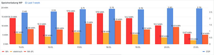

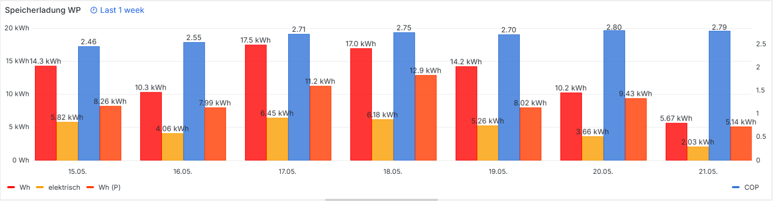

Die WW-Bereitung selbst funktioniert mittlerweile vernünftig. Die Werte des Durchflusssensors erscheinen sinnvoll, wie der Abgleich mit dem Temperaturanstieg im Puffer zeigt:
Ganz links in rot sieht man die Wärmemenge, die durch die WP in den Puffer geladen wurde. Daneben die dafür verbrauchte elektrische Energie in gelb und in blau den daraus resultierende COP. Zum Vergleich rechts in orange die Wärmemenge, die sich aus Temperaturveränderung und Puffervolumen ergibt. Die Abweichungen ergeben sich aus der Tatsache, dass es Zeiten gibt, in denen die WW-Bereitung der WP läuft und die ST-Pumpe anspringt. In diesem Zustand kann ich nicht differenzieren, welche Wärme zusätzlich über die ST im Puffer landet. Deshalb fehlt bei Orange der WP-Anteil der Pufferwärme. Nach der ersten WW-Bereitung morgens (21.05.) passen die Werte aber ziemlich gut.
Falls sich jemand fragen sollte, warum ST und WP gemeinsam laufen: Ich breche die WW-Bereitung nicht ab, wenn die ST-Pumpe anspringt, sondern lasse die WP ihren Job beenden. Das erscheint mir effizienter als die WP hochlaufen zu lassen und sofort wieder abzuschalten, wenn die ST die Temperaturgrenze überschreitet.

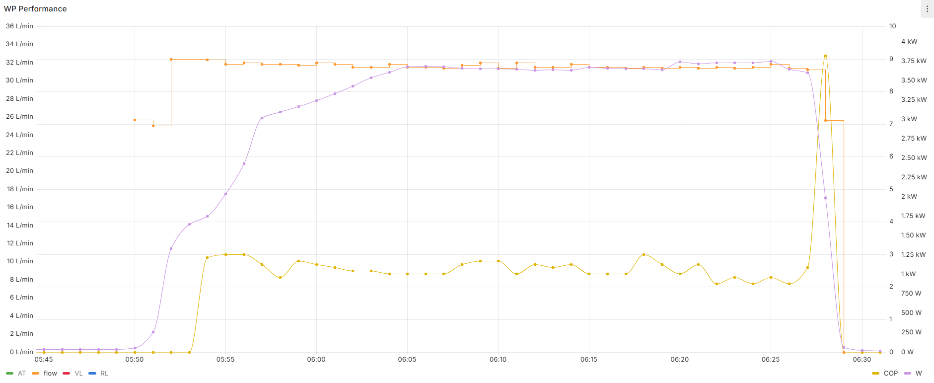

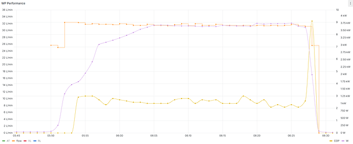

Wie in diesem Beitrag beschrieben, hatte ich ja noch ein kleines Problem mit der Hydraulik. Dummerweise ist mir allerdings erst beim Einbau des Motorkugelhahns aufgefallen, dass ich den Kugelhahn mit einem Innendurchmesser von 20mm statt 25mm bestellt habe. Mein Ziel, ungewollten Wärmeverlust im oberen Drittel des Puffers zu verhindern, habe ich durch den Einbau zwar erreicht, hatte aber die Befürchtung, dass der Volumenstrom bei der WW-Bereitung durch die kleine Engstelle einbricht. Glücklicherweise hat sich diese Befürchtung als grundlos herausgestellt. Der Volumenstrom liegt immer noch bei knapp 32 l/min und der COP bei etwas über 2,5. Mehr kann ich wohl an dieser Stelle von der Avarma auch nicht erwarten.
Obwohl die maximale Stromaufnahme laut Datenblatt bei 13A liegen soll, schafft die Avarma locker 16A. Möglicherweise sollte ich für die WW-Bereitung die Kompressorfrequenz etwas begrenzen und bekomme über die längere Laufzeit einen besseren COP. Das werde ich aber erst austesten, wenn ich wieder regelmäßig WW über die WP brauche.
