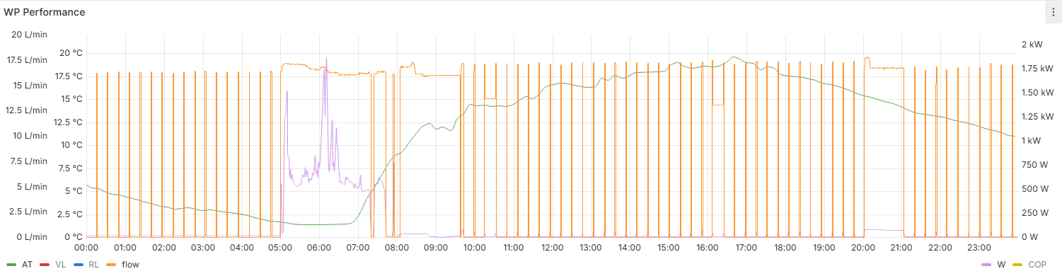

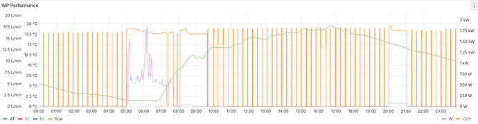

Aktuell haben wir sonnige Tage und kühle Nächte mit Temperaturen um den Gefrierpunkt. Die gesammelten Daten lassen schon einige Auswertungen zu.

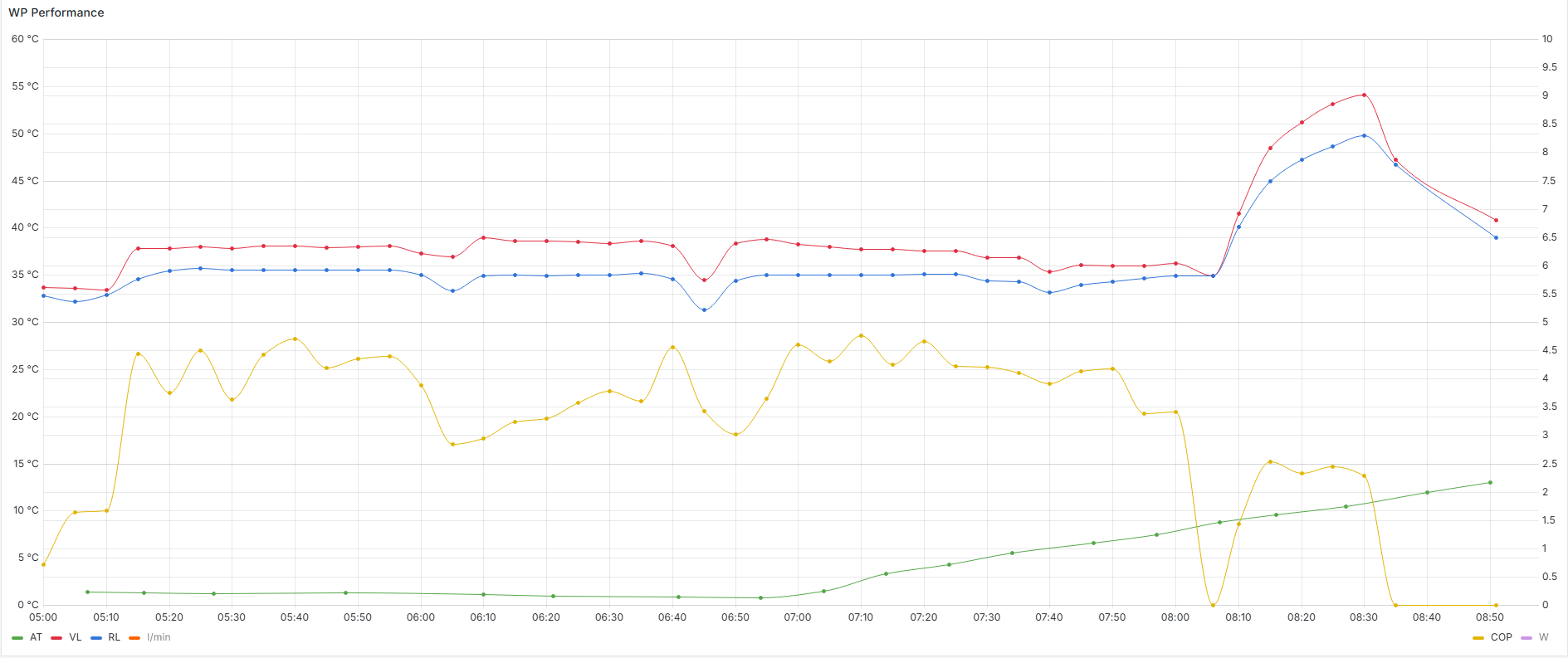

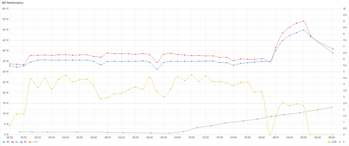

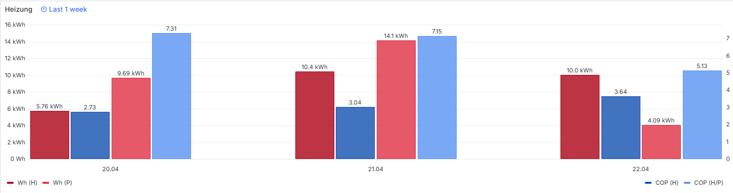

Hier die Performance von heute morgen. Ab 05:00 Uhr wurde geheizt. Um 08:15 Uhr fand ein überflüssiger WW-Vorgang statt. Hier muss ich noch schauen, dass die WW-Bereitung unterbleibt, wenn das Wetter viel Sonne und damit viel Solarthermie verspricht:

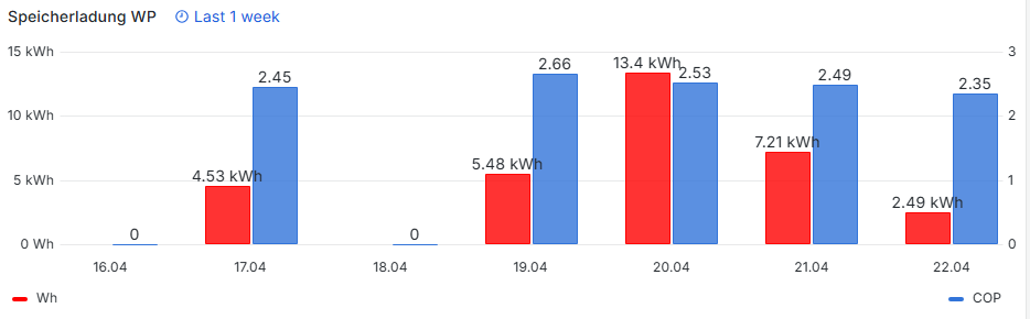

Bei der WW-Bereitung liegt der COP aktuell bei 2,4 bis 2,6:

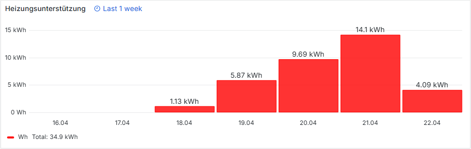

Beim Heizen ergibt sich ein ziemlich gemischtes Bild. Ich habe zum einen die Heizung über den Puffer, zum anderen die Heizung über die WP. Eine komplexe Datenabfrage macht es möglich, zu Differenzieren:
Die beiden Rottöne sind die Wärmeerzeugung durch die Avarama "Wh (H)" und Wärmeentnahme aus dem Puffer "Wh (P)". Daraus ermittelt der COP für die Wärmeerzeugung durch die WP "COP (H)" und die kombinierte Wärmeerzeugung "COP (H/P)".
