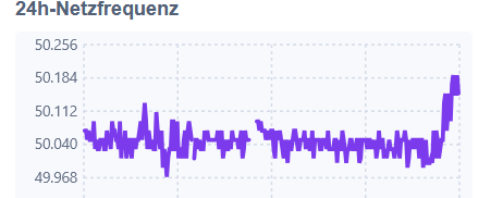

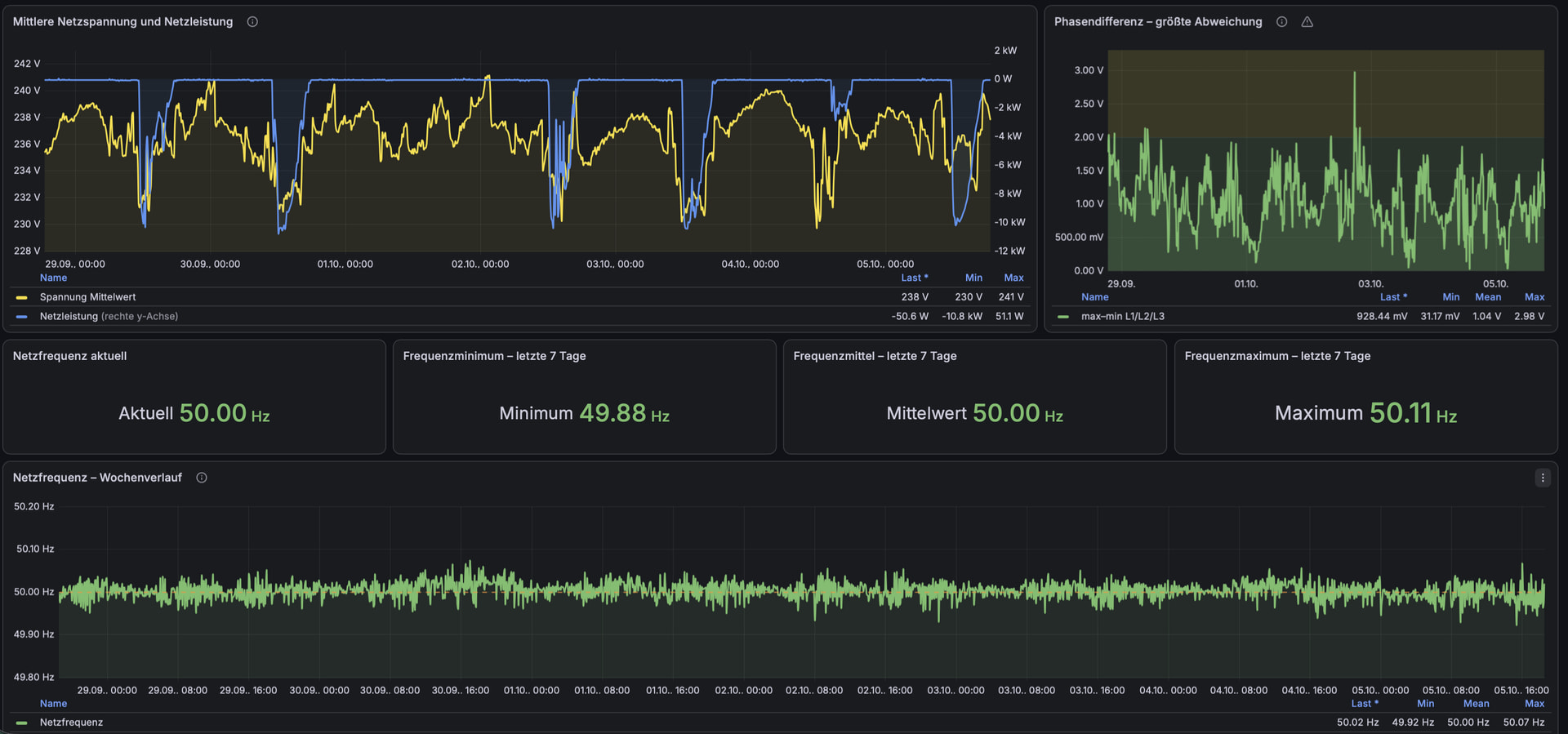

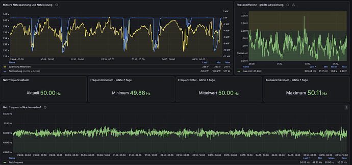

Ich stelle grad fest, dass es iwie "2 Netzfrequenzen" gibt. Kann aber nich sein, dass Telfs 2 und Wolfsberg diesen Verlauf messen und die meisten anderen Messpunkte bei 50.0 angenagelt sind? Mein Inverter nah dabei sagt 50.0-50.05Hz?
Technische Frage: Mein "power smoocher" script schaltet WR und Verbraucher, wenn spannung oder Frequenz ausserhalb Grenzen sind. Grad jetzt passiert das so alle halbe Stunde für paar Sekunden.
Ist es sinnvoll, die min/max Erfassung lokal zu machen und das Ergebnis davon zu schicken?

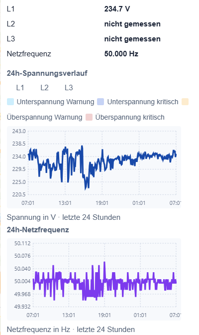

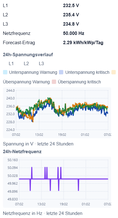

hab ähnliches , bei mir so (chint dtsu666 an einphasigem Deye)
und im Nachbarort (3em)
Im Europäischen Verbundnetz treten üblicherweise keine wesentlichen Frequenzschwankungen auf.

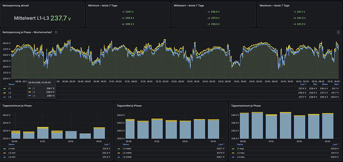

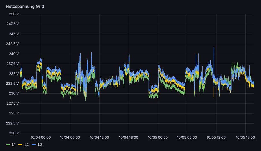

hier mal die Auswertung von meinem Netzanschluss der letzten sieben Tage,
hier sieht man schön, das wenn Sonnenschein vorausgesagt ist, wird morgens die Spannung gesenkt, ein trüber vorhergesagter Tag, keine Spannungssenkung. Jetzt ist nur die Frage macht das unser Mittelspannungstrafo 20kV/400V oder geschieht das schon eine Netzebene höher?

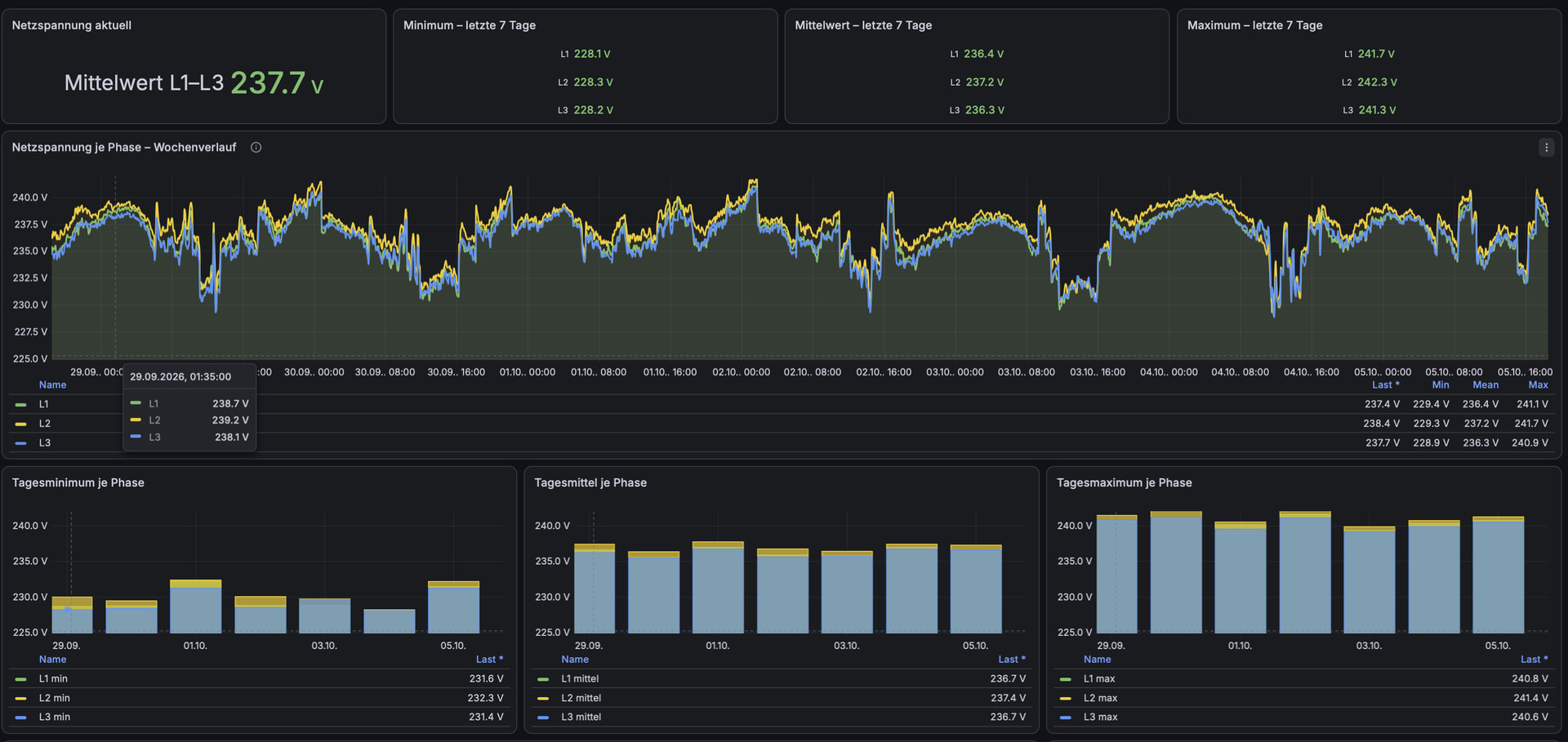

Die Frage ist eher: Wie stark wird das lokal verzerrt? Also bei dir am Hausanschluss.
Die Spannung bei dir, muss nicht die am Trafo sein und muss nichts mit der thermischen last des Trafos zu tun haben.
Ebenfalls lässt es keine Aussage zu, über den Spannungsbereich des Trafos und wie groß der Spread dort ist (ONT/rONT) und ob der Spannungsmäßig innerhalb seines Übersetzungsbereichs (fix oder Band je nach Trafo) ans Limit kommt.
Es zeigt erstmal nur: Die Spannung bei dir ist hoch und du hast wenig Abnehmer zuhause. Oder die Spannung ist niedrig, vermutlich gabs dann Lasten bei euch.
Das wars. Erst wenn du über einen Trafo mehrere Spannungsmessungen hättest und wüsstest: Was ist das für ein Trafo, dann könntest du halbwegs belastbar etwas sagen.
Zumindest ist mein Verständnis so.
ich gehe von rONT aus, die Spannung sinkt morgens mit aufgehender Sonne, wenn mit gutem Wetter zu rechnen ist, und wird abends, bei Sonnenuntergang erhöht. Wochentage spielen hier keine Rolle, verhält sich an allen Wochentagen gleich, lediglich das Wetter scheint den Ausschlag zu geben, da sich die Zeiten auch im laufe der Wochen an den Sonnenstand angepasst haben.
Was mich wundert dass das hier auf nem kleinen Kuhkaff geschieht. Deswegen war meine Frage wo es passiert, hier im Ort, oder im Vorgelagerten Netz. Ich glaube ich schreibe meinem Netzbetreiber mal ne liebe Mail, vielleicht erzählt er mir mehr. :innocent:
Wenn du etwas erfährst: Wäre echt spannend (im wahrsten Sinne des Wortes ... Sehr schlechter Wortwitz) :sweat_smile:

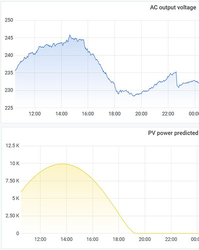

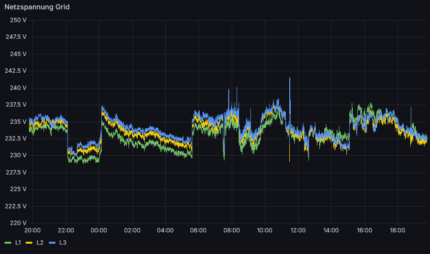

Sieht bei uns, 890 Seelen-Dorf, genauso aus:
letzte 2 Tage:
letzte 24h:
Die Uhrzeiten der Spannungsschwankungen passen aber meiner Meinung nach nicht zu irgendwelchen Einspeisungen von Erneuerbaren. Gestern hatten wir 11h Sonne, dennoch gib es senkrechte Anstiege und Abfälle und das auch von 22 - 0Uhr.
Wohlgemerkt, wir laufen im Inselbetrieb und haben keinen Netzkontakt, mit Ausnahme des eHZ. Damit kann eine Beeinflussung durch unseren Bezug oder Einspeisung ausgeschlossen werden weil beides nicht vorliegt.
Wir haben allerdings eine Zuckerfabrik in der Nähe die zwar sicherlich mit Gas "kocht" aber wer weiß.
Und bei @Mittelhesse sind meines Wissens nach Metallbearbeiter und Gießeren(en?) in der Nähe.

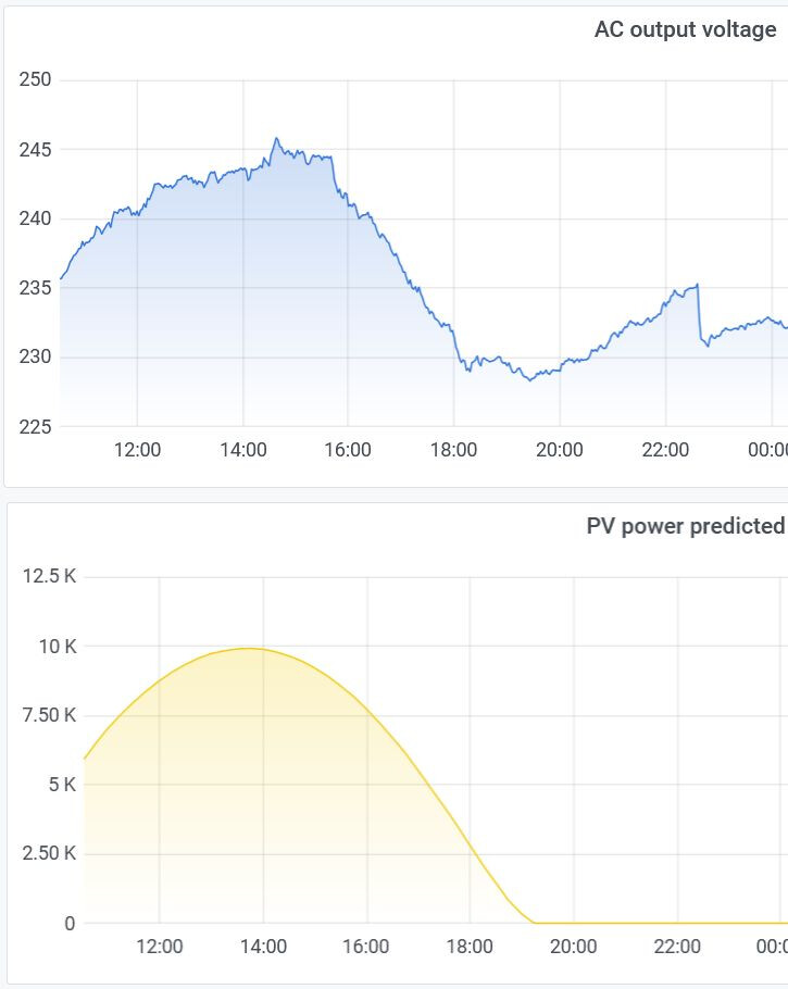

Aber am Hausanschluss die Spannung zu messen ist so eine Sache. Wenn man nahe am Ortsnetztrafo misst, sind die üblichen Verbraucher der Nachbarn weitgehend vernachlässigbar was den Einfluss auf die Spannung angeht...aber wenn man eher am Ende des Strangs seinen Anschluss hat, dann kann der Durchlauferhitzer zum Duschen mit 24kW bei Nachbar X durchaus kurz die Spannung messbar einbrechen lassen am Strangende. Das muss aber natürlich in einem zulässigen Spannungsbereich liegen, andernfalls muss der Verteilnetzbetreiber Maßnahmen ergreifen und etwa durch Leitungsverstärkung, Strangauftrennung oder einen regelbaren Ortsnetztrafo die Spannungsbandverletzungen nachhaltig heilen. Genauso kann aber auch im Mittelspannungsnetz ein Schaltvorgang plötzliche Spannungshebung- oder Senkung zur Folge haben. Das ist ohne direkte Messung am Trafo mittelspannungsseitig oder auf Seite der NS schwer zu sagen.
Normkonform sind 230V +-10%, also zwischen 207V und 253V, wobei bloß 95 % der 10-Minuten-Mittelwerte innerhalb einer Woche in diesem Bereich liegen müssen. Es sind also auch mal 255V kurzzeitig zulässig Die Lastgänge sehen für mich daher normal aus.

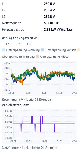

Mein Haus liegt am Ende eines Stranges. Richtung Ortsnetztrafo liegt eine Lagerhalle mit ordentlich PV auf dem Dach. Gestern hatte ich meine eigene Einspeisung abgeschaltet, um die Netzspannung ohne eigene Einflüsse zu beobachten, Hausverbrauch ausschließlich aus dem Speicher.
Meine Frage: Ich gehe davon aus (Laie, kenne mich nur bei DC ein bisschen aus), dass man immer die Spannung erhöhen muss, um einen Energiefluss zu bewirken. Wie kann man ermitteln, welcher Teil des Spannungsanstieges technisch erforderlich ist und welcher auf ein Problem im Ortsnetz hinweist?
Meine Anlage meldet noch keine Daten, weil ich nicht sicher bin, ob das in der Konstellation viel Sinn macht.
