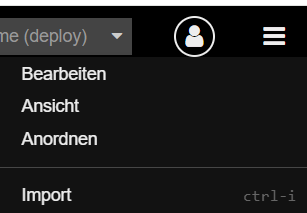

Kopiere den Text aus der Datei, welche ich angehangen habe und importiere ihn. Rechts über das Hamburger Menue.
Erstelle zuvor eine neue Seite indem Du auf das + Symbol klickst

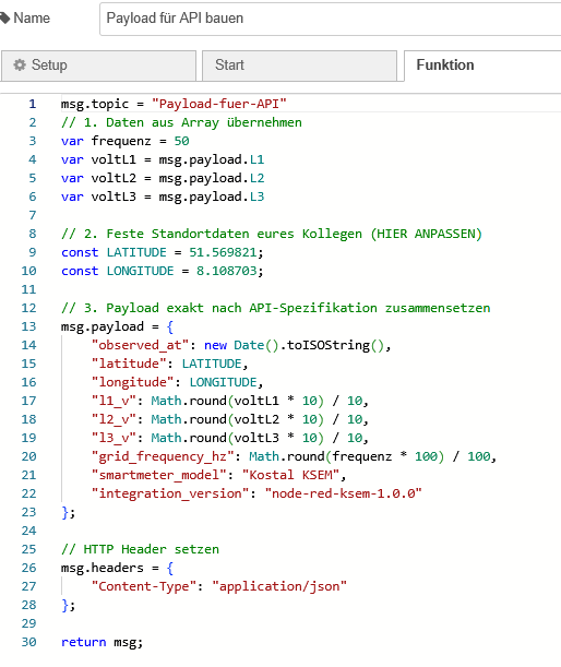

Nachtrag:
LATITUDE und LONGITUDE ersetzt Du mit Deinen Koordinaten. Achte auf die englische Schreibweise, also Punkt statt Komma
msg.payload = {
"observed_at": new Date().toISOString(),
"latitude": LATITUDE,
"longitude": LONGITUDE,

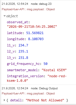

Danke Dir.
Importiert, aber "natürlich" kommt erst einmal eine Fehlermeldung :wink:
Mal schaun, wie ich weiterkomme.
So mal etwas weiter "geschraubt":
Aber:
Nur was :roll_eyes: ?
Funzt !!
Das wesentliche Problem war die unvollständige Eintragung im API HTTP Post, es muß der vollständige Pfad angegeben werden: https://www.ortsnetz-auslastung.de/v1/measurements

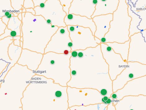

Und wieder ein Punkt mehr auf der Karte :grinning_face:
Ist das jetzt echt:
Es gibt also aktuell einen Fall mit Netzspannung Phase-Null >= 250V ?
Ich gehe davon aus, das die Messungen korrekt sind und das ein gutes Beispiel für die Überlastung und einen notwendigen Ausbau dieses Ortsnetz ist.
Man sieht auch gut wie die Messung schwankt, einmal reduzieren die WR die Leistung weil die Spannung über 253V liegt und im nächsten Moment geht alle wieder rein.

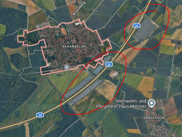

hätten wir einen messpunkt hier
gäbs das wahrscheinlich auch, immer bei Sonne. Mir wurde gesagt alle Grossbauern ballern rein und pv am efh ist meist abgeregelt.

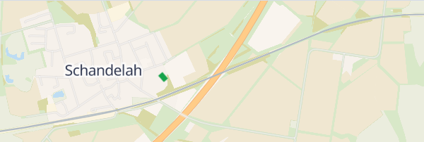

Hm, oder dei Freiflächenanlagen:
Wenn das eine PV Anlage zur Volleinspeisung ist, wird das VNB bei der Genehmigung
gewußt haben - dafür gibt es Netzberechnungen, also kein Problem :wink:

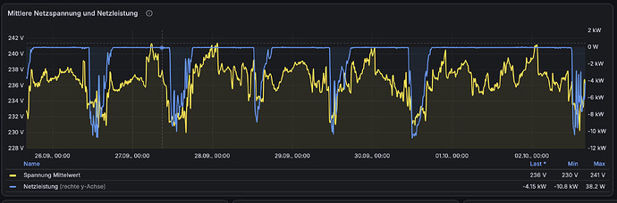

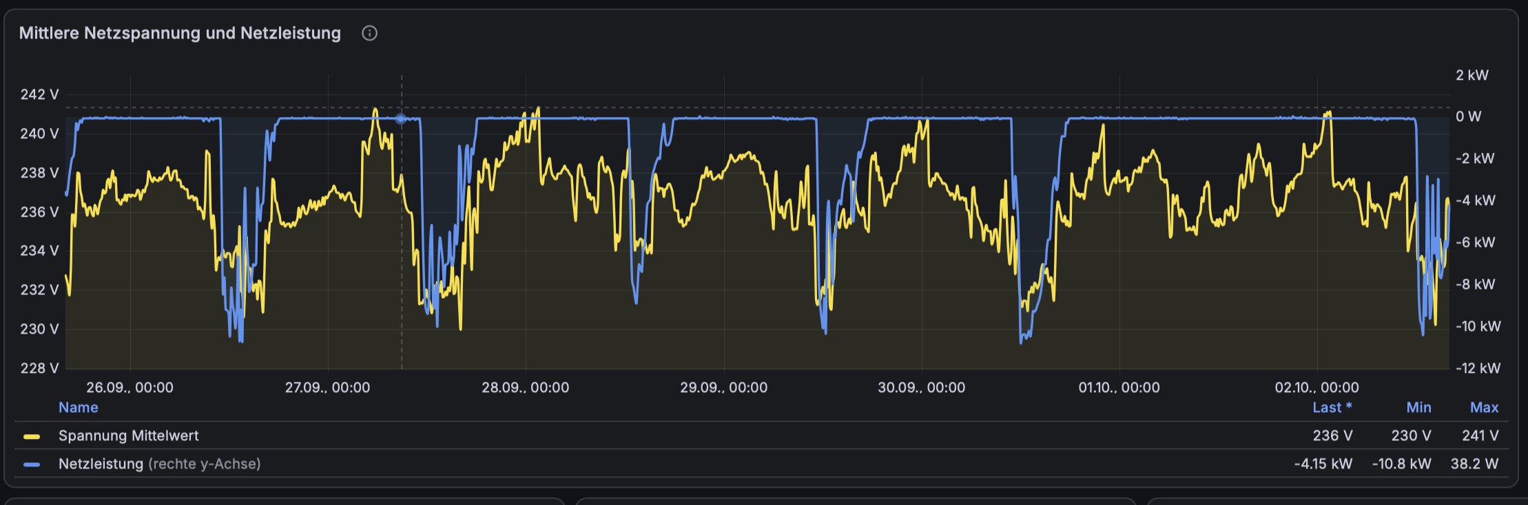

bei uns im Ortsnetz scheint das auch der Fall zu sein
hier wird anscheinend vorsorglich die Spannung runter geregelt bevor die Solarproduktion beginnt. Gestern war schlechtes Wetter vorhergesagt, die Spannung blieb relativ stabil :innocent:
Hatte das Thema hier aber schon mal angeschnitten Ortsnetzspannung und Solarprognose
Bei uns kann ich mir die PV Prognose nicht vorstellen:
a) Absenkung mitten in der Nacht 1:xx um ~6V runter
b) unsere Prognose war bei 11kWh/2,2kW Peak das sind 20% Erzeugung.
c) Real ist es genauso gekommen, kaum Ertrag rundum alles grau in grau, bis jetzt 11erzeugt.
Nur mal so als Idee, kann das ein Beitrag zur Kostenoptimierung sein? Weniger Spannung --> weniger Leistung --> weniger Last --> Optimiertes Verhältnis EK zu VK bei hohem EK.

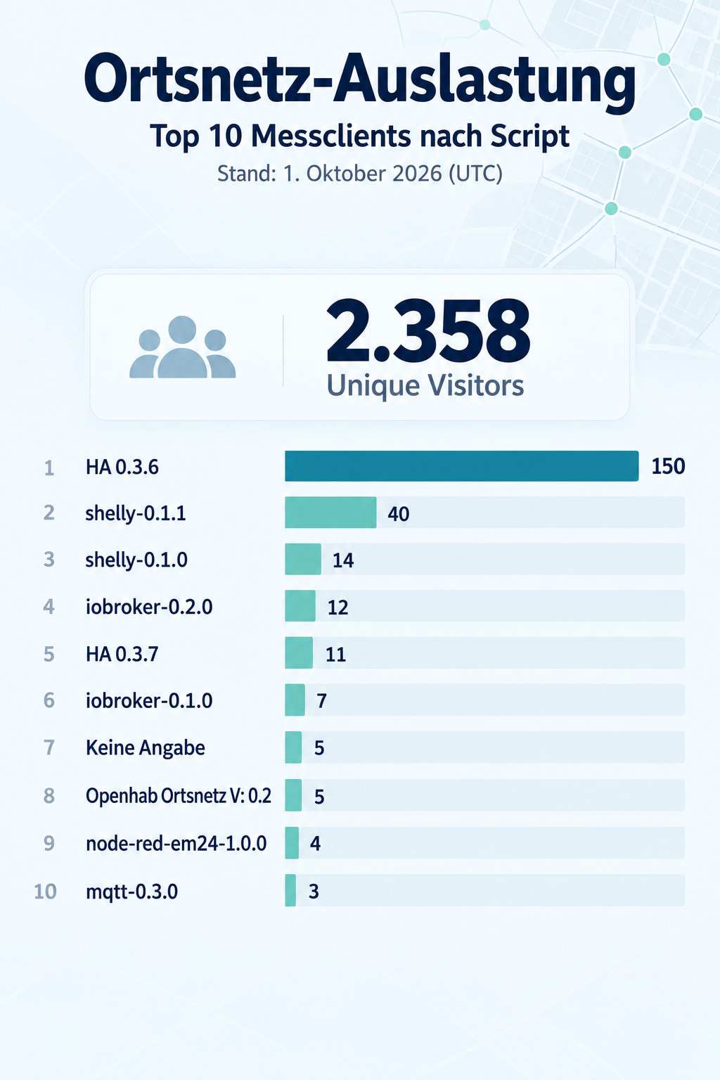

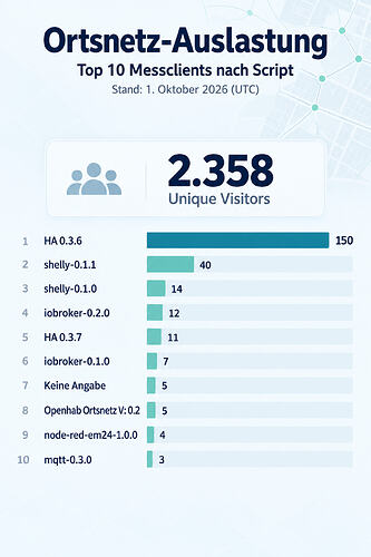

Anbei eine Übersicht der Clients und Visits von ortsnetz-auslastung.de. Home Assistant ist führender Client bei der Datenlieferung.
