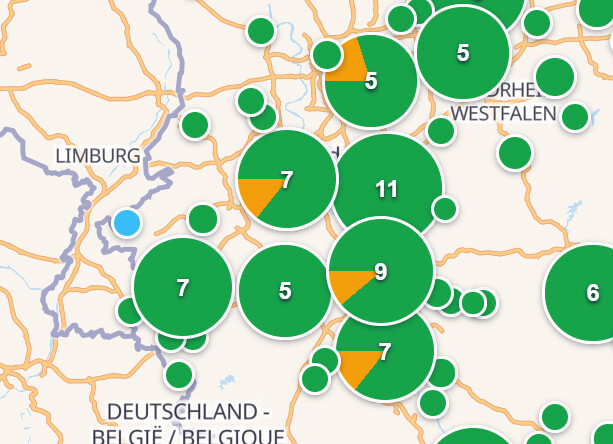

Gerade gesehen: Die Lösung mit den "Kuchenstücken"
gefällt mir gut :+1:
Eben über diese Seite gestolpert mit einer wie ich finde sehr interessanten Darstellung der zahllosen Netzbetreiber:

Genau deshalb ist dieses Projekt so wichtig, es zeigt die Daten (Netzspannung in der Niederspannung - 0,4 kV) unabhängig vom Netzbetreibermonopol auf.
