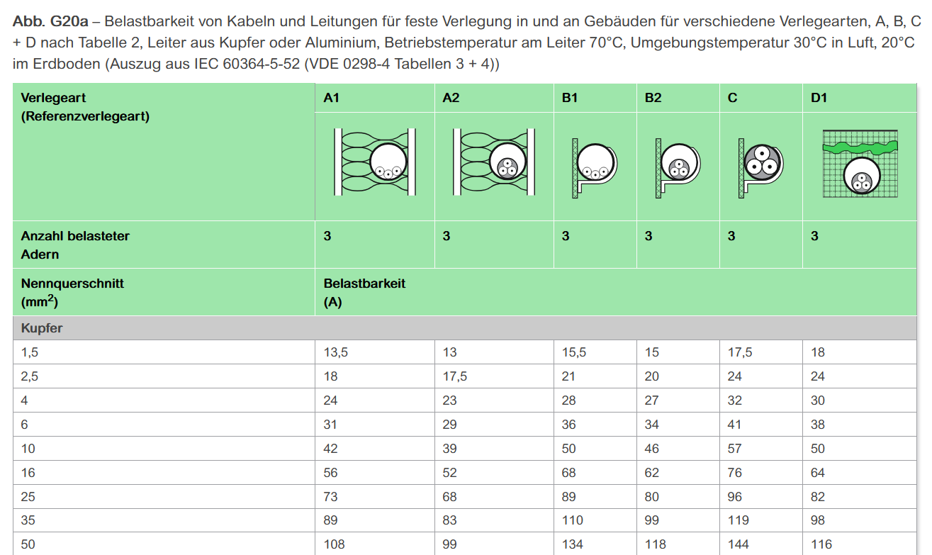

Die 800W hat die EU bestimmt und das soweit ich weiss auf der Basis, dass eine Steckdose nur mit 13 A bei 1.5 mm2 abgesichert wird, bzw. der Querschnitt 2.5 mm2 bei 16 A ist.
Wechseln von B,C,D Automaten (max 1.45) auf Z oder K (max 1.2) ergibt eine optimistische Sicherheitsreserve von (Abbildung ganz am Ende)
10 A x (1.45 - 1.2) = 2.5 A,13 A x 0.25 = 3.75 A, 16 A x 0.25 = 4 A
Wechsel von
16A auf 13A: 3 A oder 3A x 1.45 = 4.35 A
16A auf 10A : 6 A oder 6 A x 1.45 = 8.7 A
13A auf 10A : 3 A oder 4.35 A
10A auf 6A : 4 A oder 4 A x 1.45 = 5.8 A

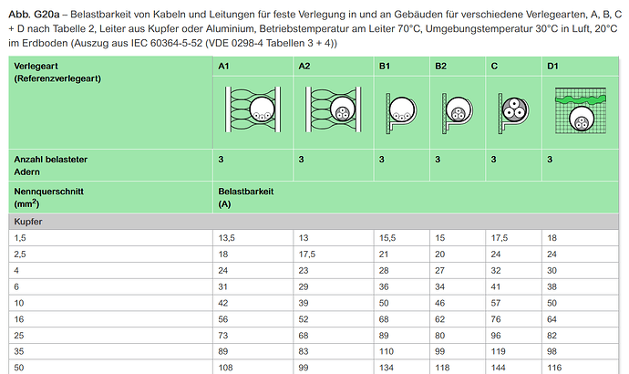

Verlegeart:
Werte in der Tabelle unten beziehen sich auf den Nennstrom, soweit ich weiss.
Tabelle unten von https://de.electrical-installation.org/dewiki/Bestimmung_des_Leiterquerschnittes_von_Kabeln_und_Leitungen_nach_ihrer_Verlegeart
Kennlinien der B,C,D (Thermisch min 1.13 x Nennstrom, max 1.45 x Nennstrom bei 30C) und K,Z Automaten (min 1.05 x Nennstrom max 1.2 x Nennstrom bei 20C) Leitungsschutzschalter Aufbau, Sicherungsautomaten, schutzschalter-online.de
Sehr gut. Belastbarkeit der Kabel im ungünstigsten Fall.
Der ist 800 W PLUS dem normalen Nennstrom einer Sicherung.
