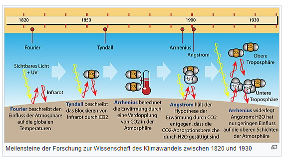

Interessanter Wikipedia-Eintrag über C02 und deren Auswirkung auf die Atmosphäre.
Bereits vor 200 Jahren wurden Thesen aufgestellt, die bis heute in der Wissenschaft anerkannt sind.
Wenn wir solche Erkenntnisse leugnen, sollten wir auch Magnetismus und Wirkung von elektrischen Strom in Frage stellen. Nur so meine Meinung. {green}:shutmouth:
was ist das, malen nach zahlen?
@voltmeter
Konstruktiver Beitrag.
Nennt sich Zeitstrahl.
