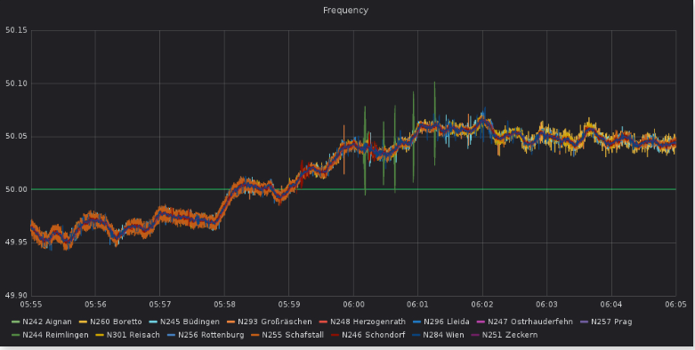

@endurance Da wir von Algerien bis zum Nordkap und von Lissabon bis zur Ukraine ein zusammenhängendes Netz haben ist die Frequenz auch überall dieselbe.

Also ich denke eher die Soll-Frequenz ist überall gleich die (lokale) Ist-Frequenz kann schon mal abweichen (sonst müsste man ja nie nachregeln).

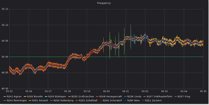

Es gibt keine lokal abweichende Frequenz im selben Netz. Und wenn dann ist es in getrennte Teilnetze zerfallen, was einen grosser Störfall bedeutet.
Die Generatorwellen laufen wirklich in ganz Europa synchron. Das ist der Preis für das Drehstromnetz. Wenn man den Aufwand sparen wollte müsste man ein Gleichstromnetz bauen
Hmm- wenn dem ist müssten im kompletten Netz alle PV-Wechselrichter (zumindest wenn die gleichen normen gelten) zur gleichen Zeit herunterregeln bzw. abschalten. Ist dem tatsächlich so? Ich weiss, dass man wegen der Abschaltproblematik ja das hart Abschalten zu einem "sanfteren" Runterregeln (50,2Hz) ändern wollte oder hat. Aber keine Ahnung ob das ein DE Ding ist oder für das ganze netz gilt.

Aber stimmt das ist im hundertstel Bereich unterschiedlich und für diese Diskussion eher nicht relevant.
Die Netzspannung kann der lokale Stromversorger wenn er einen modernen Trafo hat wohl beeinflussen, bei der Netzfrequenz geht das nicht mehr lokal, da muss dann das Europäische Verbund Netz machen und den Wahnsinn werden die sich sicher nicht antun.

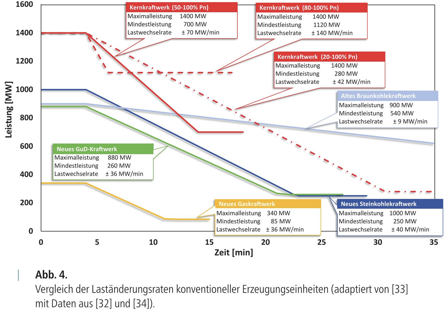

Quelle? Was ist das für eine Fantasiegrafik? Welches Atomkraftwerk kann man auf 20% runterregeln? Chernobyl Block 4 jedenfalls nur einmal.
