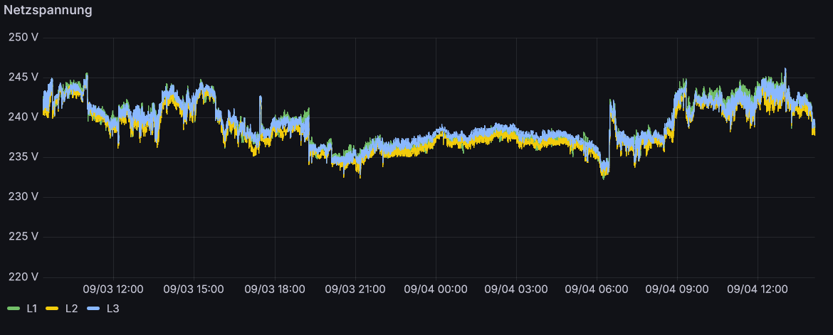

Um hier mal wieder ein wenig zurück zum Thema zu kommen... Ich beobachte auch bei uns im öffentlichen Netz dass die letzten Tage immer wieder die 245V Phase-Null angekratzt oder überschritten wurden. Die Daten stammen aus dem Smartmeter und werden bei uns auf dem Hof nicht durch PV Anlagen beeinflusst.
Ich empfinde die zum Teil anliegenden 246V subjektiv schon nahe an den max. zulässigen 10%. Wenn wir jetzt noch eine PV Anlage hätten die dreiphasig einspeist, ist die obere Grenze von max. 253V wohl schnell erreicht.

Die Spannung wird üblicherweise vom Wechselrichter gemessen, deshalb ist er auch in der Lage abzuschalten wenn die Spannungen ausserhalb des Arbeitsbereich liegen und das Netz oder die heimischen Geräte gefährdet.
Die Balkonkraftwerke sind hier aber nicht das Problem, die paar Watt die hiervon kommen könnten sind vernachlässigbar. Größere Haus PV Anlagen und ein hierdurch überfordertes Netzsegment können da schon eher die Ursache sein.
Abhilfe würden entsprechende Verbraucher auf der Phase schaffen z.B. e-Autos die geladen werden.
