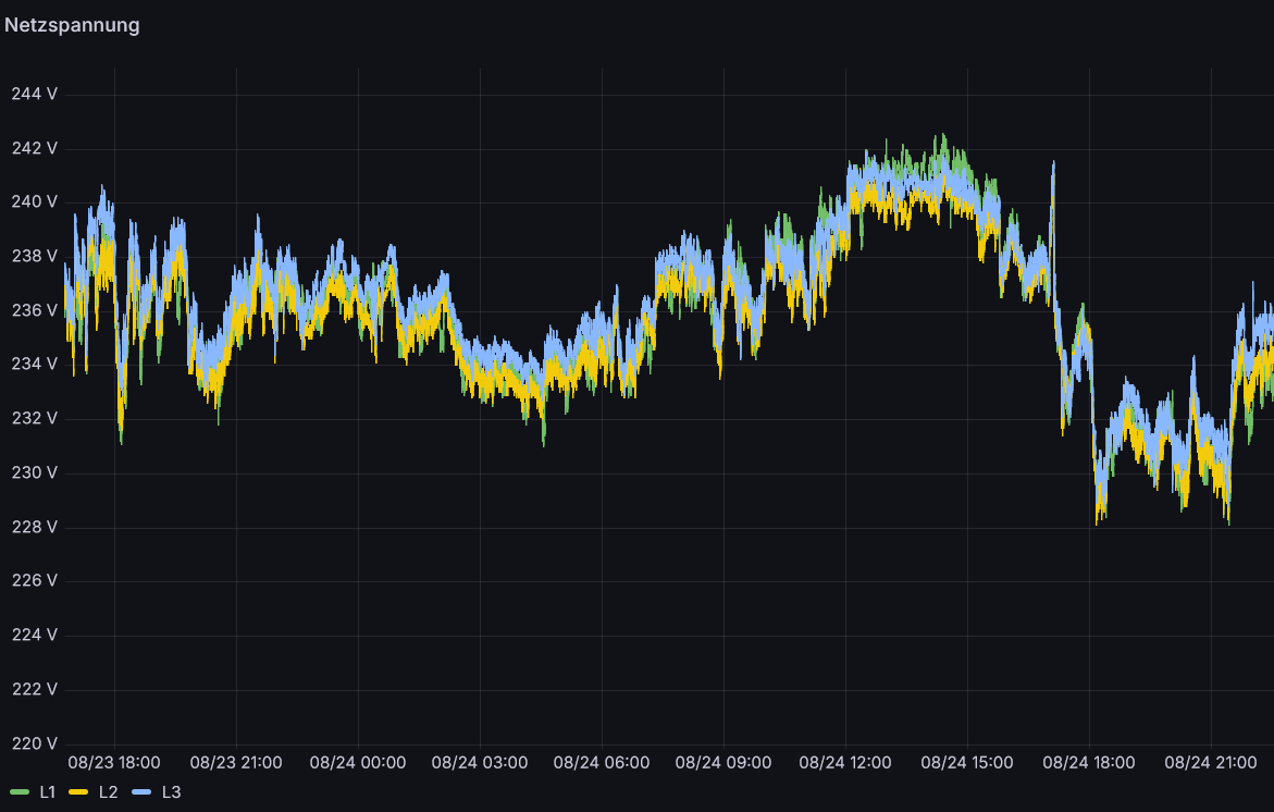

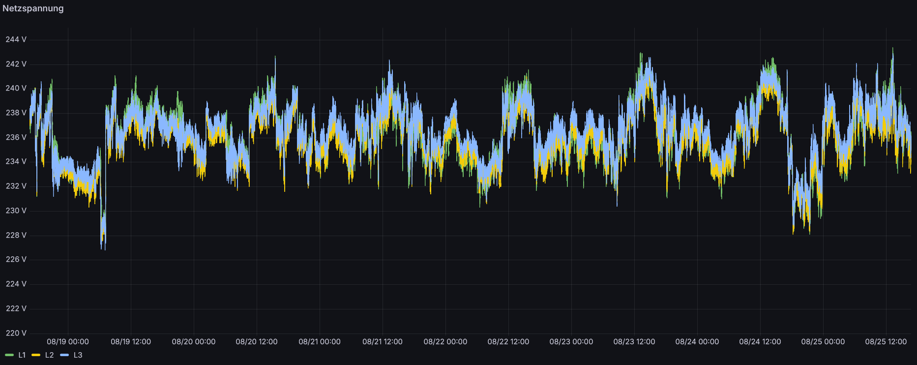

Nachts alle Phasen im Gleichlauf- tags eher wild. Aber so what, das ist bei mir im hausgemessen und ich habe PV - also quasi hausgemachte Spannungen. Wäre interessant beim Nachbarn ohne PV zu sehen ob, dort die Verläufe ähnlich sind also wie weit die eigene PV U im Haus treibt.
Bei mir sind, ohne eigenen Solareinfluß, die Spreizungen wesentlich höher.
Innerhalb 2 h locker mal zwischen 228V und 253V.
Ist aber sehr dünn besiedeltes Gebiet, wo einzelne EFH Anlagen mit 10-20 kWp ziemlich reinhauen.

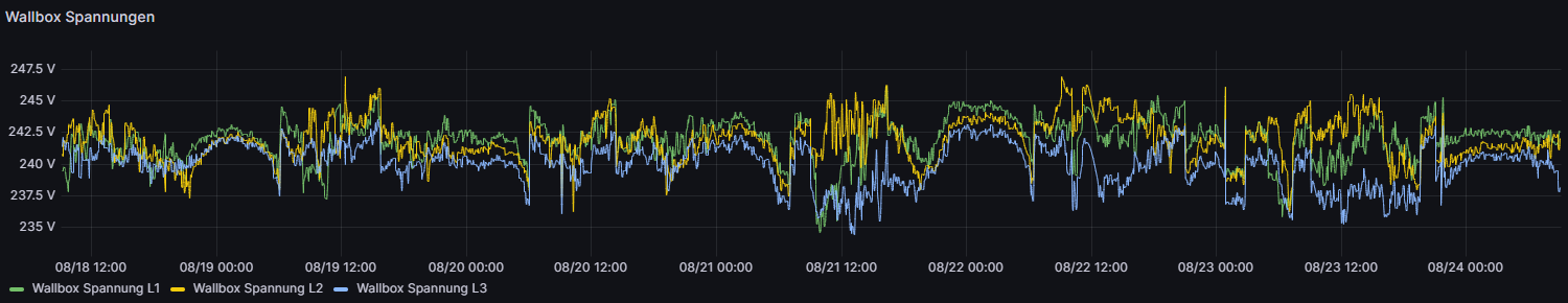

In meiner nahen Nachbarschaft liegen hunderte Module auf den Dächern. Vorgestern waren es mal 248,1 Volt. Alle Phasen sind so belastet.

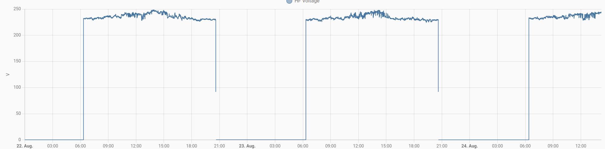

@endurance Unsere PV läuft als Insel, daher nimmt sie keinen Einfluss auf den Verlauf der Netzspannung. Wir wohnen sehr ländlich, keine größere Industrie in der Nähe. So sieht der Verlauf der Netzspannung bei uns aus
7-Tage Verlauf:
Täglicher "Einbruch" ab ca. 16Uhr wenn die Herde angeschmissen, die E-Mobilität geladen und/oder die PV Anlagen dann langsam die Einspeisungen stoppen:

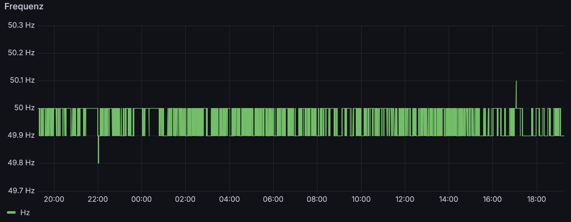

Wie sehen denn bei Euch die Frequenzen aus - schwanken die? Bei uns rock solid 50.1Hz.

@endurance Leider ist die Mitteilungsrate sowie die anzahl Nachkommastellen unseres Smartmeters sehr dürftig.
Letzte 24h:
Ich sollte endlich mal mein Janitza UMG96 an Iobroker/Grafana anbinden um genauere Daten über die Frequenz zu haben....
