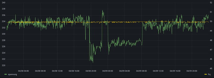

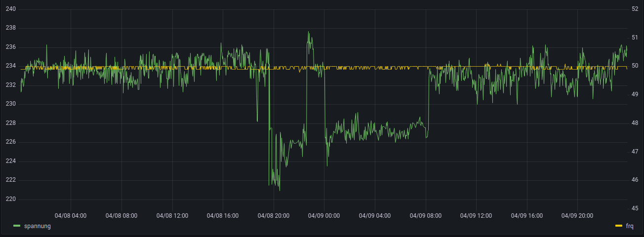

Tatsächlich mal ganz interessant sich das anzuschauen - hab ich noch nie getan... Der größte Spannungsabfall, den ich bis lang messen konnte ist hier mal genauer... Von 19:30 bis 8 Uhr am nächstne morgen. Das sieht für mich ziemlich nach Elektroauto aus.

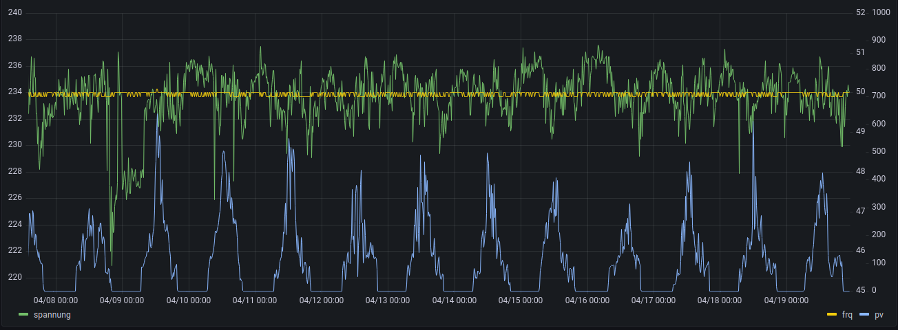

So aus interesse hab ich auch mal einen String von mir zusammen mit der Netzfrequenz gelegt... Meine PV speist zwar nicht ein aber wenn meine PV Sonne abbekommt, sollten das ja auch alle anderen in der Umgebung tun. Die These PV in der Straße sorgt für Spannungsspitzen decken meine Messungen zumindest nicht.

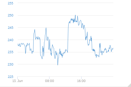

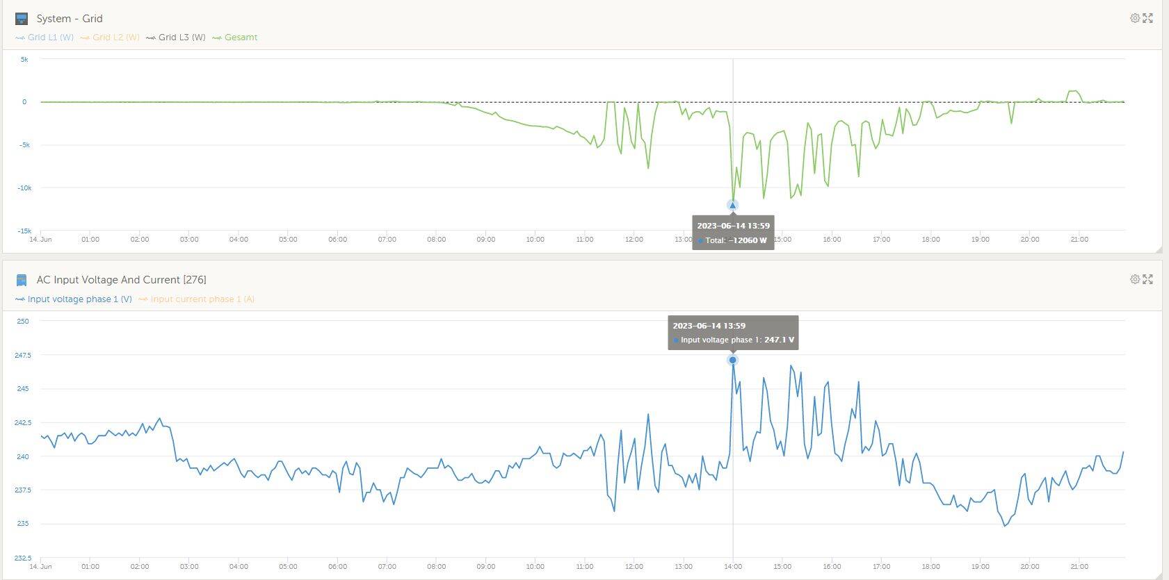

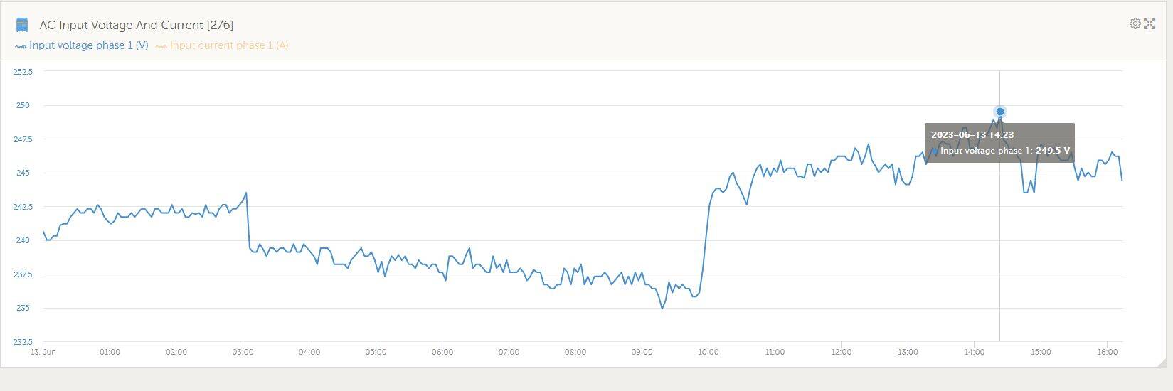

249,5V max, um 10 Uhr beginnt meine PV mit der Einspeisung, weil Akku voll. Da kann man sehen wie die Spannung steigt.

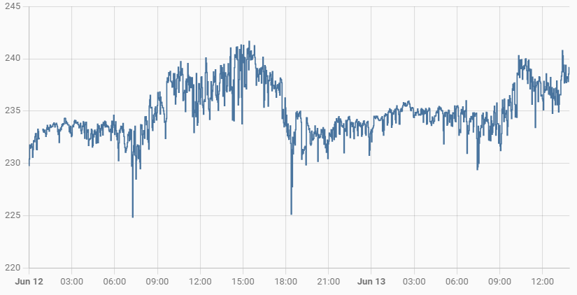

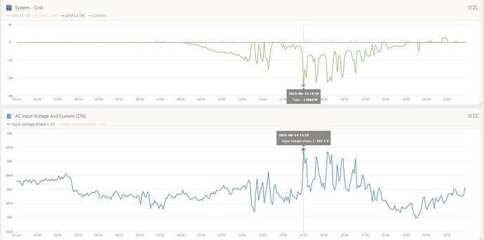

Hab mal das Bild von heute angefügt.
Knapp vorbei heute, aber das wird noch, mit jeder Anlage die hier dazukommt wird es unruhiger.
Schau mal nach ob ab dem Moment wo die Spannung hoch geht dein PV beginnt ins Netz zu speisen.
Bei mir steigt die Spannung abhängig der PV Einspeisung. Die Frage ist nur, ob die Spannung nur bei mir im Haus steigt oder auch im öffentlichen Netz.
Könnte ja sein, dass die Leitung vom Keller hoch zum Verteiler wo der EM24 hängt nicht ausreichend ist und deshalb die Spannung steigt.

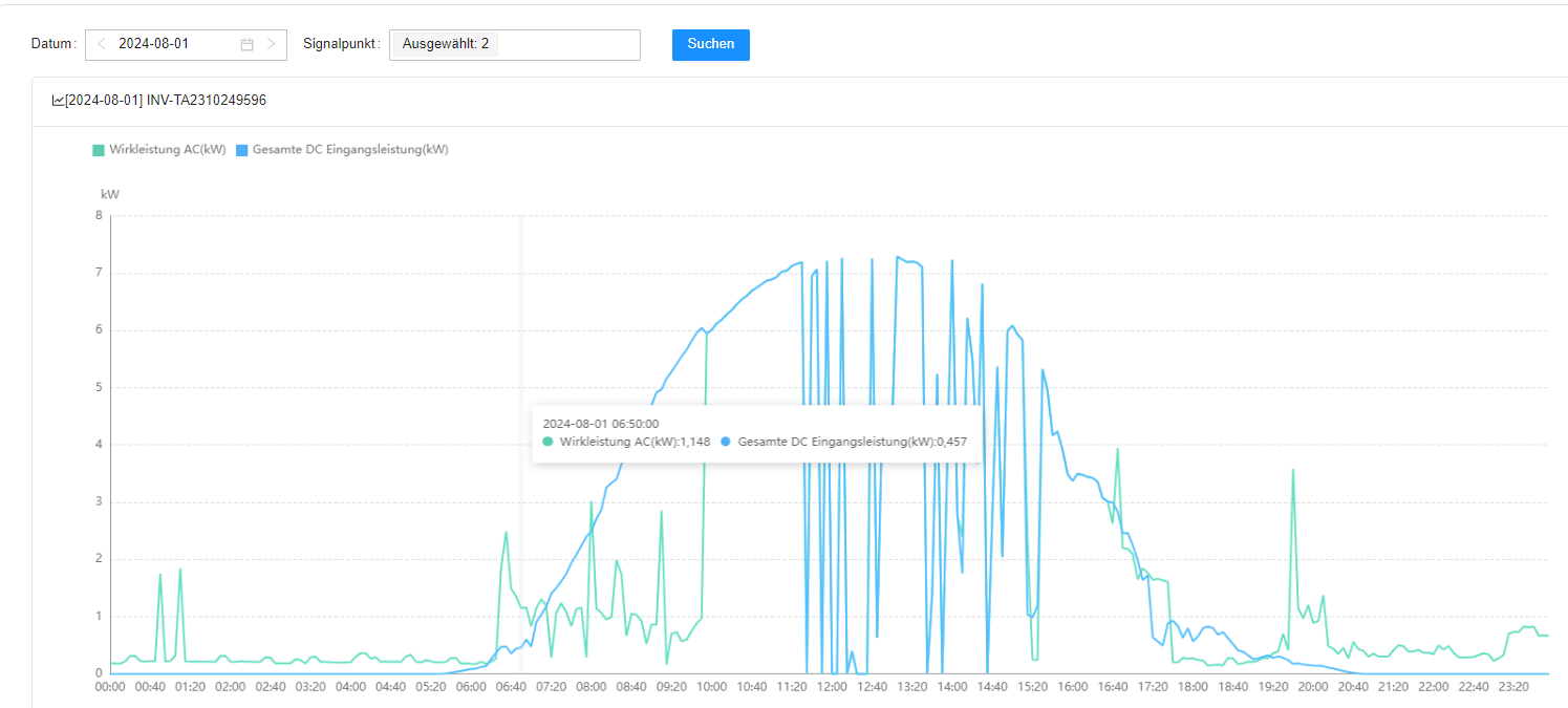

Lastverlauf vom 1.8. Die Einbrüche sind keine Wolken sondern Abschaltungen.
