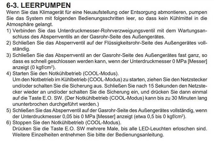

Wenn man bei einer Anlage einfach die 2 Inbus-Ventile am AG schließt, dürften doch bestimmt 90% Kältemittels im AG sein, auch wenn man keinen Pumpdown macht. In den Leitungen und dem IG dürfte doch nur etwas gasförmiges Kältemittel sein, oder sehe ich das falsch?
Das zumindest könnte man also tun, wenn ein Pumpdown nicht mehr möglich ist.
@win
ich hab ja noch keinen Pump-Down machen müssen, aber ich denke so wild ist das nicht, oder?
Kein Hexenwerk. Gerade mal nachgelesen.
Ja, ist ziemlich einfach, so lange die Anlage noch funktioniert. Oft soll sie ja getauscht werden, weil sie nicht mehr funktioniert.

Zum Pumpdown: https://youtu.be/A5NAqCP3HpI von Ty Branaman. Neben diversen anderen Clips zum Thema.
Die Sache ist komplizierter als man meinen könnte. Ob ein Pumppdown überhaupt funktionieren kann hängt von diversen Randbedingungen ab:
  • passt das Kältemittel überhaupt in das Außengerät hinein? Wenn nur das Kältemittel zurück gepumpt werden muss, das ursprünglich im Außengerät war, dann sollte das kein Problem darstellen.
    Wenn aber jemand zwischendurch Kältemittel nachgefüllt hat, weil die Anlage nicht richtig kühlte und er meinte, er meinte, da sei ein Kältemittelmangel schuld, dann kann das problematisch werden. (Ursache könnte ja auch ein verstopfter Filtertrockner gewesen sein, oder ein verdreckter Wärmetauscher außen oder innen, oder ein fest sitzendes Expansionsventil...)
    Oder da musste von vorneherein zusätzlich Kältemittel in die Anlage eingefüllt worden sein, z.B. bei einer Multisplit Anlage oder bei langen Kältemittelleitungen.
    Oder jemand hat falsches Kältemittel eingefüllt oder dazu gefüllt.
    Oder es hat Feuchtigkeit und damit Säure im System...
Oder oder oder
Also schau euch das Video an (bei Freetube kann man die Wiedergabegeschwindigkeit reduzieren, dann ist's leichter verständlich). Wenn ihr genau wisst, was ihr tut, dann macht den Pumpdown.
Sonst muss vermutlich die ganze Anlage abgesaugt werden, mit Absauganlage (kostet rund einen Tausender), Recyclingflasche, Waage, Filtertrockner...
Also schaut dass ihr wisst, was ihr da tut.
Das Gerät könnte sonst im schlimmsten Fall platzen, oder eine Recyclingflasche platzt, oder ...
Wenn's dumm geht holt ihr euch satte Erfrierungen an den Fingern ..., neben diversem anderem Mist.
