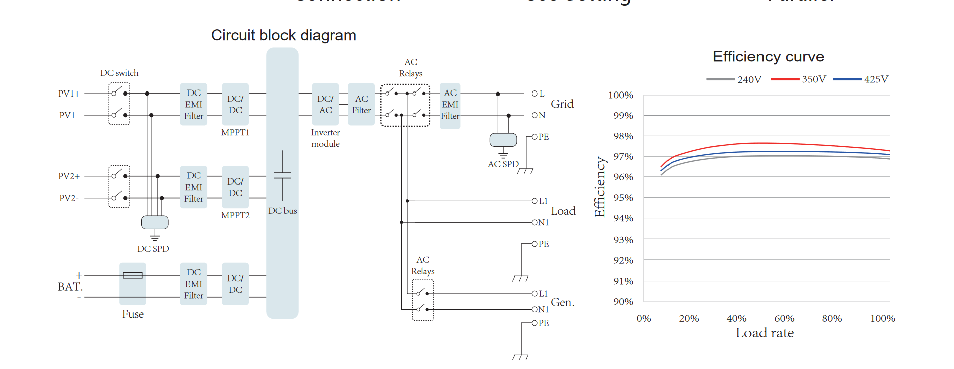

Nach dem Schaubild werden die internen MPPT's ja per DC angebunden, damit gehe ich davon aus, die laden erst mal den Akku, aber dazu gibt es einige Einstellmöglichkeiten im WR, was zuerst passieren soll. Ich würde aber erst mal LOAD befriedigen, der Rest geht in den Speicher, damit sollte der Akku dann hauptsächlich zu PV Spitzenzeiten geladen werden.

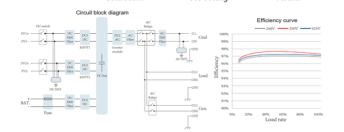

Hier mal das vereinfachte Schaltbild mit MPPT Effizienzkurve der =/<500V PV mit 2 MPPT und Batterieanschluss WR.
@jaykay67 das ist meineswissens je nach Eisntellung anders. Aber ja, wenn richtig eingestellt, würde ich erwarten, dass zuerst Akku geladen wird und der Rest ins Netz

inzwischen hat mir Deye Support auf meine Frage geantwortet:
Question 2: So I am wondering if I can connect the stand-alone inverter to the “backup load output” to work even the grid fails and to help charging the batteries?
Answer: The Load port can supply power but can't gain power energy from other source. If you connect the string inverter to Load port of hybrid inverter , it's output
power can be used for power the loads, but can't be used for charging the battery.
Also scheinen die Anschlüsse „Grid“, „GEN“ und „Load“ doch 100% parallel verschaltet zu sein, wie das ein oder andere Blockschaltbild es hat vermuten lassen.
Korrektur: Also scheinen die Anschlüsse „Grid“, „GEN“ und „Load“ doch nicht 100% parallel verschaltet zu sein, wie das ein oder andere Blockschaltbild es hat vermuten lassen.
Korrekt, GEN/GRID/LOAD Port intern sind intern verschaltet.
Was der Support meint, meine Meinung und Vermutung: an allen drei Ports wird per Hardware der Strom gemessen. Aber nur die Meßwerte am GEN-Port können per Software so ausgewertet werden das man damit den Energiefluß regeln kann. Also eine Einspeisung am GEN-/GRID-Port kann zb. die Batterie laden. Der GEN-Port hat per Software noch mehr Einstellmöglichkeiten per Software und der Mix der Einstellungen am Deye zwischen GRID/GEN-Port deutet ebenfalls darauf hin. Weitere WR wie Mikrowechselrichter können aber an allen drei Ports angeschlossen werden. Damit kann man das Haus versorgen und nur wenn diese am GEN-Port angeschlossen werden hat die Software die Chance diesen Energiefluß zum Laden der Akkus zu benutzen.

Doch sie sind zu 100% parallel geschaltet. Der GEN/GRID Port jeweils mit Schützen schaltbar, der LOAD liegt immer am internen Sternpunkt. An zumindesten GRID und GEN Port muß es eine Messung aller drei Phasen geben. Denn ansonsten kann der Deye nicht entscheiden wieviel Leistung er in den Akku laden/entladen kann. An GRID muß er messen um den NA-Schutz gewährleisten zu können, sprich vor dem Aufschalten des Schützes wird der WR erstmal das Netz messen müssen bevor er aufschalten darf. Das ist im NA-Schutz so vorgegeben. An GEN wird er auch messen können das zeigt ja schon das GUI am Display an. Ob er auch am LOAD misst weiß ich nicht.
Es ist also eine reine Software Angelegenheit warum es Unterschiede zwischen diesen Ports in Relation zu deren Funktion zB. beim Laden der Batterie gibt.
Doch das kann sein;) Wie ich oben schrieb erscheint es mir eine Softwarefrage zu sein falls der WR auch Hardware drinnen hat um den LOAD Port messen zu können. Es ist auch ein Unterschied in Hardware ob man diese Messung bidirektional oder nur unidirektional aufbaut. Bei bidirektionaler Messung kann der WR also wie am GRID Port Strom liefern und beziehen und das per Hardware auch messen.
Diese Vermutung kann nicht stimmen. Der Deye benutzt eine bidirektionale AC Endstufe. Diese kann sowohl aus dem internen DC-Bus, an dem liegen die MPPTs und der DC/DC Laderegler der Batterie dran, nach AC an den AC-Sternpunkt von GRID/LOD/GEN Leistung liefern wie auch umgekehrt vom AC-Sternpunkt auf den DC-Bus Leistung einspeisen.

Was passiert wenn ein WR an LOAD mehr Leistung liefert als dort Verbrauch ist, habe ich den Support auch gefragt. Antwort „This situation can't exist, the PV input power of string inverter will be adjusted by MPPT of string inverter with the consumption of loads .“
Leider keine weiteren Erläuterungen dazu. Woher soll der MPPT des String inverters das Wissen? Kann ja nur über Frequenzerhöhung durch den Deye funktionieren…
Das ist für mich jedenfalls keine gute Lösung. Da ich den GEN Port als Smart-load nutzen möchte, bleibt wohl als einzige Alternative, den Stringingerter parallel am Grid anzuschließen. Oder ich finde eine andere, preisgünstige und wenig aufwändige Lösung, um bei Überschuss z.B. einen Heiztab o.ä. ein-/auszuschalten.
@jaykay67 da sieht man mal, da antwortet einer vom Callcenter der keine Ahnung hat. Aber ja, der LOAD macht auch eine Frequenzerhöhung wenn zu viel kommt (siehe Video von Deye). Meinen µWR wird der schon vertragen, muss ich nur auf die Phase setzen mit dem meisten Grundverbrauch, was jetzt nicht der Fall ist.
