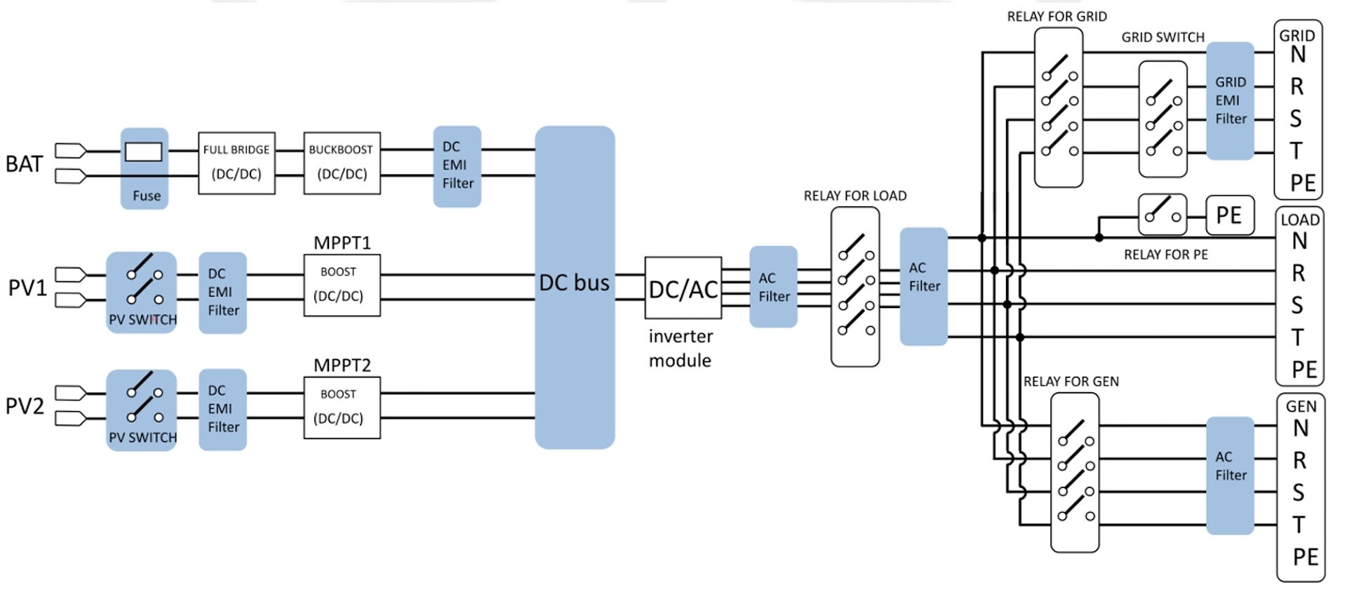

Na dann erstmal eine Frage die in der WA Gruppe schon angesprochen wurde…
Wie kann man konkret eine weitere PV Anlage einbinden die größer als die Leistungsklasse des Deye ist?
Welche Limitierungen gibt es allgemein oder je nach Deye Leistungsklasse…
Konkret plane ich aktuell den 8er Deye (3ph 5,2kWp) mit einer bestehenden 25kW SolarEdge Anlage zu ergänzen.
Ziel ist es natürlich damit auch den Akku zu laden, ohne die Hardware des Deye unnötig zu belasten UND bei einem defekten Deye trotzdem noch Leistung aus der zweiten Anlage zu beziehen.
Daher der Gedanke über AC bzw GRID anzubinden.
Im Falle eines Blackouts würde es mir reichen die große Anlage per Lastumschalter am Generatorport einzukoppeln - sofern nötig.
Aber warum sollte der bestehende WR nicht an GRID angebunden werden können? Wird doch, wenn er mehr liefert als Verbraucht wird, gedrosslt? Gut, die vollen 25kW gehen dann wahrscheinlich nicht mehr ins Netz zum Einspeisen, aber im Fall der Fälle an Grid anbinden müsste doch dann eigentlich gehen, denn dann würde je eh nicht eingespeist.

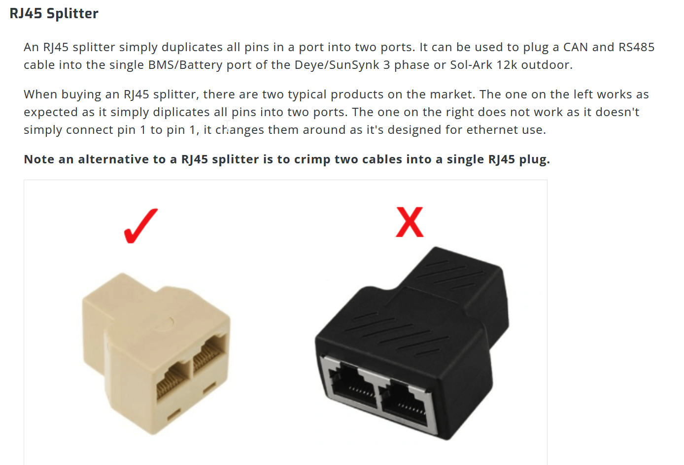

Hallo Leute.
Hab hier eine Seite gefunden mit Pin belegung.
LG Matthias
Die Pinbelegung steht doch auch im Handbuch, aber hier ist auch die Erklärung zu finden, warum zwei mal A/B auf einer Buchse sind, das sind wirklich 2 Ports in einer Buchse....

ich bin mir über die Aussage immer noch nicht sicher. Wie soll der Deye unterscheiden (im Netzbetrieb) woher der Strom kommt (GEN <> GRID <> LOAD)?
Meinst du wirklich die werden Stromsensoren an jeden Ausgang/Eingang packen um das zu verhindern?
von GEN-Port kann der Deye auf jedem Fall der Akku laden...
