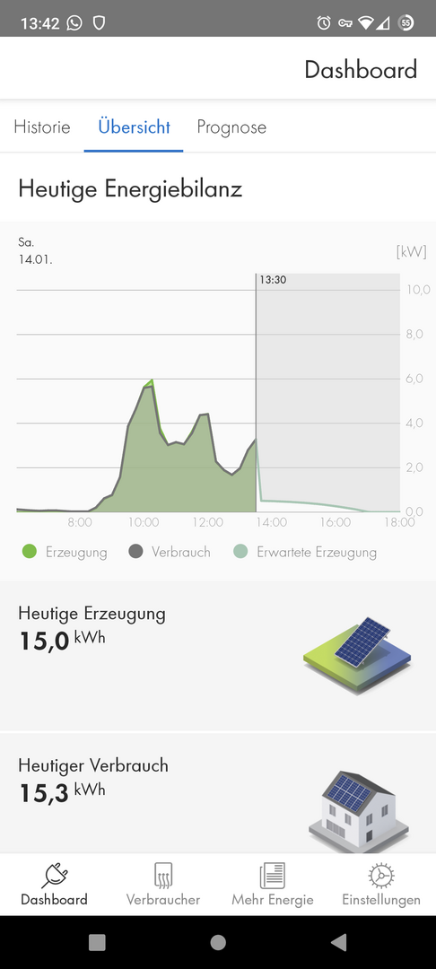

Ja, ich mache ein paar Bilder auch von den JK- BMS Einstellungen und poste sie dann. Hier schon mal ein Bild vom SMA Sunny Home Manager an dem man erkennen kann das die ganze Energie in die Batterie geladen wird oder direkt verbraucht wird {green}:cool:

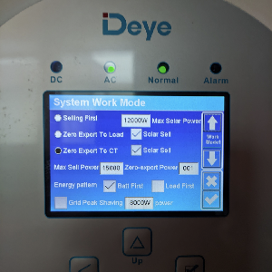

@demolitionman, hast du Nulleinspeisung eingestellt? Ohne Akku hat das bei mir leider nicht funktioniert. Aber du scheinst ja keine PV am Deye zu haben, oder?
@linuxdep
Ich habe momentan keine PV dran, aber Zero Export to CT eingestellt

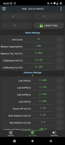

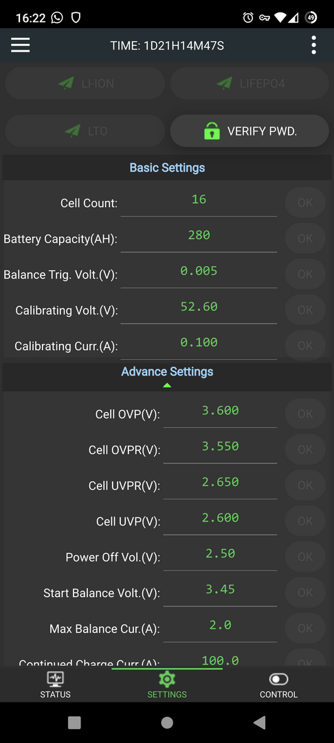

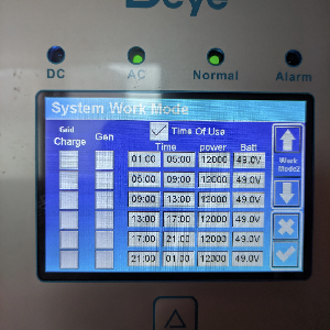

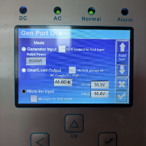

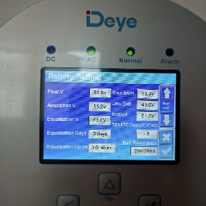

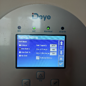

  1. @jaykay67

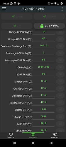

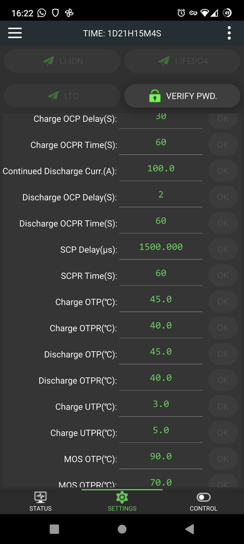

Hier nun die Bilder meiner Einstellungen. Zudem auch Screenshots der JK-BMS Einstellungen. Ich hoffe das hilft. Ich habe die Einstellungen von einem Forumsmitglied übernommen in Überprüfung mit den Infos von offgrid Garage.
Wichtig ist der Haken in den Gen Einstellungen bei "Micro Inv Input" erst dann funktioniert AC-Couple!
Mann muss aber dazu sagen dass ich immer ein bisschen Bezug aus dem Netz sehe. Bei vollem Akku ca. 1-2KWh pro Tag bisher. Laut SMA Homemanager macht der Deye das bei hohen Bezügen so ab 1KW besser als bei niedrigeren.
Hier in den Beiträgen wie auch in anderen Foren tauchen immer wieder Hinweise auf, daß MWR am Generatorport des Deye SG04 LP3 laufen. Ich finde aber keine konkreten Anbindungshinweise (Anschließen der Verkabelung) für z.B. Deye Sun 2000. Habe ich etwas überlesen, falsch verstanden?
Eigenlich ganz normal, vom Fremdwechselrichter über einen korrekt dimensionierten Leitungsschutzschalter an den GEN Eingang, der WR darf auch einphasig sein oder drei einphasige an alle drei Phasen des GEN Eingangs.
Ich würde bei einem Einphasigen WR mir die Phase aussuchen bei der zu Produktionszeiten am meisten Load in der Hütte ist, man kann es den Deye ja auch ein wenig leichter machen.
