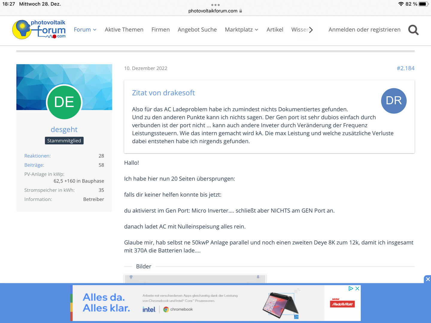

Genau diese Frage stelle ich mir auch seit ich dieses Schaltbild vor einiger Zeit gesehen habe. Ich würde nämlich gern einen zusätzlichen WR eines Nebengebäudes am Load-Ausgang des Deye betreiben um überschüssige Energie mittels der Funktion des Smart-Loads in meine Brauchwasserwärmepumpe zu geben. Somit kann ich den Gen-Port/Smart-Load nicht sinnvoll für den zusätzlichen WR nutzen. Die Anleitung des Deye lässt da leider viele Fragen offen und die Deye-Videos helfen auch nicht weiter.

ih hab im PV-Forum einen Beitrag gefunden, vielleicht hilft dir das weiter.
@roemer, danke aber leider hast du keinen Link hinterlegt, so dass ich den Beitrag dort nicht finden kann. Was ich aber aus dem Screenshot schon sehen kann, ist dass der Gen Port als Micro-Inverter konfiguriert werden soll. Nun genau das ist ja mein Problem: ich möchte diesen Port als Smart Load Konfigurieren, um Überschuss an eine Brauchwasserwärmepumpe (oder Heizstab) zu geben.
Sorry, da hab ich nicht richtig gelesen ?
hier nochmal der Link, hier wird dein Problem leider nicht angesprochen, da gehts um AC laden des Akkus. Stell dein Frage mal im PV forum vieleicht kann dir da jemand helfen.
@jaykay67 Support hat mir mal bestätig, dass die MicroWRs auch am LOAD hängen dürfen.
Alles was nicht selbst verbraucht wird, geht ins Netz.
Da LOAD und GEN intern eh verbunden sind (gut, GEN kann über Relais abgeworfen werden), sollte MicroWR am LOAD im Off-Grid auch kein Problem sein, da die Abschlatung durch Frequenzerhöhung passiert.

Sehr cool und vielen Dank für diese Info. Ich hatte den Deye Support auch per E-Mail angeschrieben aber leider keine Antwort erhalten :frowning:
"Alles was nicht selbst verbraucht wird, geht ins Netz." -> Vielleicht weißt Du auch, ob damit auch dann auch zunächst die Batterie geladen wird zusammen mit den direkt an den eigenen MPPTs angeschlossenen PV-Modulen?
