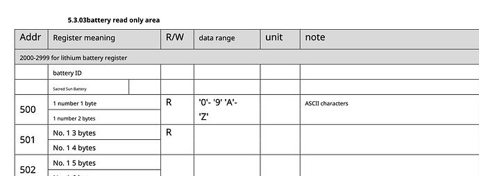

ich habe an meinem Deye Sun 12k 4 Akkumodule installiert. Per Modbus schaffe ich es nur die durchschnittlichen Daten der Akkus (SoC, Charge, Dischage, …) auslesen. Diese finde ich unter der Adresse 586 ff.
Laut dem Datasheet sollte man auch die Infos der einzelnen Modue auslesen können - aber wenn ich diese Holding Register (Adresse 2600 ff) auslese bekomme ich keine Werte.
Hat jemand schon Erfolg gehabt die Details pro Akku auszuelesen oder einen Tipp was ich falsch machen könnte? Danke!
Die Daten der einzelnen Racks sind ab der Adresse 10032 zu finden.
Über den WLAN-Dongle können die Register der einzelnen Racks ausgelesen werden, über RS485 ist dies leider nicht möglich.
Deye.MODBUS.RTU.V104.pdf (546 KB)

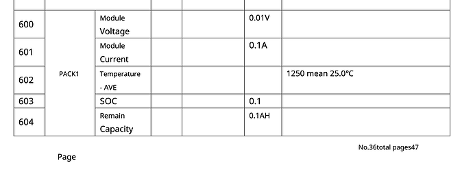

Ich möchte das Thema wieder aufgreifen. Ich habe DEYE SUN 10K und 4x DEYE SE G5.1pro Batterien. Da hatte ich letztens das Problem, dass der SOC schlagartig von 18 auf 3% gefallen ist.
Ich lese den Modbus RTU erfolgreich vom Inverter aus (habe mich am BMS Port dazwischen gehangen - lesen über eine Loxone Haussteuerung mit Modbus RTU extension).

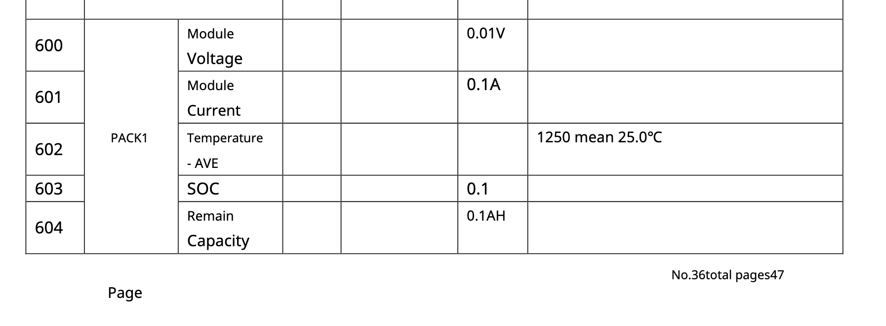

Jetzt möchte ich die Werte der einzelnen Batterien auslesen - mit dem gleichen Problem wie oben beschrieben - dass die Register Adressen im Deye Modbus PDF ja doppelt belegt sind.

In einer neueren Version des PDFs stehen dann Adressen wie “100054” etc drin. Das funktioniert aber auch nicht.
