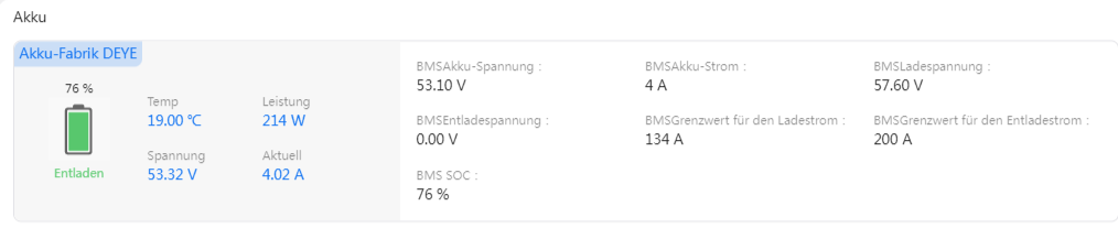

Habe bei der Sammelbestellungen 2022/23 hier im Forum einen 12k und 3 Stk. Deye ESS RW-M6.1 Speicher gekauft.
Es waren WLAN Stick Logger und alternativ LAN Logger angeboten. Ich entschied mich für den LAN Logger.
Jetzt habe ich mal in den einschlägigen Foren gesucht, wie man die Zykelnzahlen, etc. der einzelnen Batterien auslesen kann. Den in der Solarman Smart App oder der DEYE APP finde ich keine Angaben dazu. Der DEYE selbst gibt gerade mal die wesentliche Daten (V,A,..SOC) Deye ESS RW-M6.1 Speicher an und den FW-Stand. Jetzt seit kurzem lese ich den DEYE über MODBUS aus ...nix Batteriedaten (bzw. finde nichts dazu).
Der DEYE Support EU (netter Whatsapp Kontakt) antwortete mir nach etwas hin und her: "with this logger, its no possible see batteries..." - geht nicht mit LAN Logger
Mit dem WLAN Logger geht es bei Anderen ... da gibt es die entsprechenden Daten unter "Gerätedetails" in der Form
Logger WLAN: Solarman Smart APP -> Gerätedetails (Wechselrichter, Logger, Batterie), wenn die Batterie nicht drin ist...der Service macht das online rein mit einem Logger Update
Logger LAN: Solarman Smart APP -> Gerätedetails (Wechselrichter, Logger) keine Batterie
Wo bekommt man die Batteriedaten her???

Habe ich nicht geschrieben, dass ich nur den LAN Logger habe und denke darüber hinaus sollten die Logger doch erstmal gleichwertig sein.......hätte schon gerne die entsprechenden Daten.
DEYE sollte doch wenigstens seine eigenen Batterien darstellen können.

Hab den ersten Befehl in der Solarman Smart APP bei Gerätedetails, Wechselrichter, Fernsteuerung unter Benutzerdefn. Befehle eingegeben und erfolgreich gesendet.......bekam das zurück
0103020058B9BE
was mach ich nun damit...uff.
Letzte 4 Stellen ist CRC Code, den brauchst du nicht. Die 4 Stellen 0058 das ist die Anzahl der Zyklen in Hex codiert. Unter Windows gibt es ein Taschenrechner, den kannst du auf Programmierer umstellen, Hex Format auswählen und 58 eintippen, beim dez wird dann die Anzahl dezimal angezeigt.
58 Hex - 88 dez.
Also deine Batterie 1 hat 88 Zyklen hinter sich.
