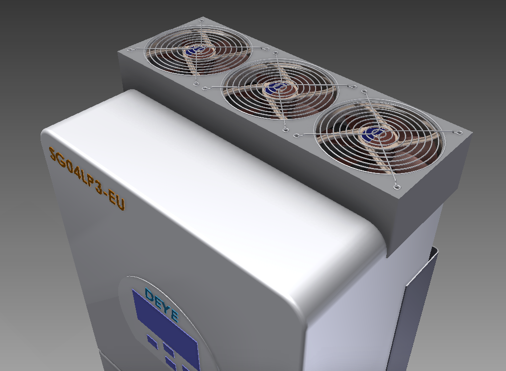

Nun, habe ich mal ran gesetzt, ein paar Modelle organisiert und was zusammen geklickt. Noch nicht wirklich Druckbar, da Modell noch geteilt werden muss...
Hat noch jemand Ideen? Also ein Anschluss an z.B. 120mm Lüftungsrohr wäre recht einfach umzusetzen.
Bisher sieht's wie folgt aus:

Also die Ausleitung von Lüfter in Kanal, habe ich nichts mehr gemacht... Wäre ein Trichter welcher auf die Schrauben des Lüfters / Lüftergitter geschraubt wird... An sich kein Hexenwerk. Habe selbst aber keinen Bedarf. Brauchst du da was?
Ansonsten der Prototyp mit 140mm Absaugung habe ich gedruckt, muss noch einen kleinen "bugfix" machen. Dann lade ich mal die Druckdatei hoch.

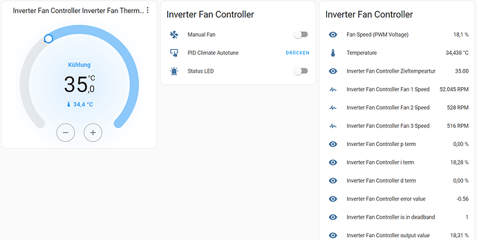

Ich einen ESP32-C3-Mini als mit ESPHome mit FAN-Controller aufgebohrt und am laufen (Pulse/RPM von FAN1 passen nicht), kleines OLED Display hängt auch noch dran mit rudimentären Status Informationen. Kann später mal noch ein Bild hochladen...
  • Temperatur wird über ein 1-Wire hinten an den Kühlrippen abgegriffen

Ja da bräuchte ich was. Was ich nicht ganz vertehe, wenn du 2 oder 3 Lüfter mit 120 oder 140mm einsetzt, dann brauchst du doch 3* so einen Trichter, die dann alle in ein (bei mir eher 100er) Absaugrohr münden... :dizzy_face: ?
Das würde mich sehr interessieren, wäre spitze wenn du das hier mit uns teilst :+1:
Also das wäre mein aktueller Stand. Neige dazu über all noch schleifchen ran zu machen :wink:
Bilder zur besseren Vorstellung. Akuell Noctus Läufter drin, die Artic F/P14 gehen auch.
Ja zur Absaugung könnte es pro Läufter einen Trichter geben. Ist für mich kein Thema.. war nur mal so eine Idee hier im Forum.
Anbei die STL für die Haube. Das zusatzgehäuse für die Eletronik gibt es noch nicht...

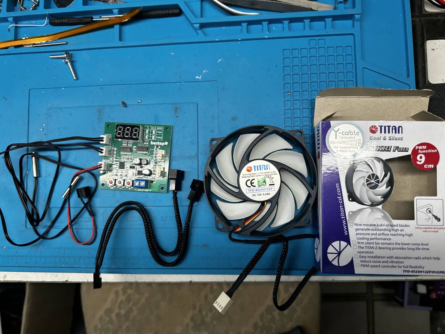

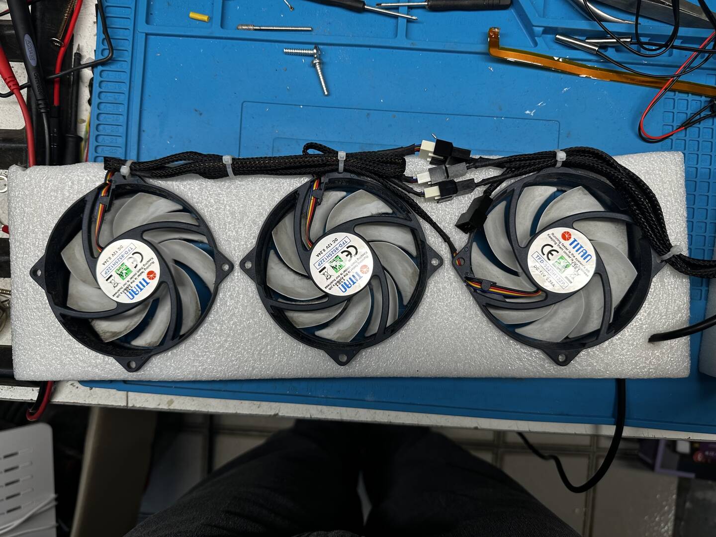

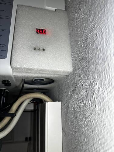

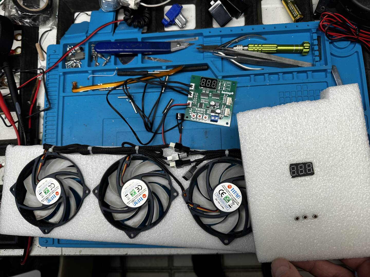

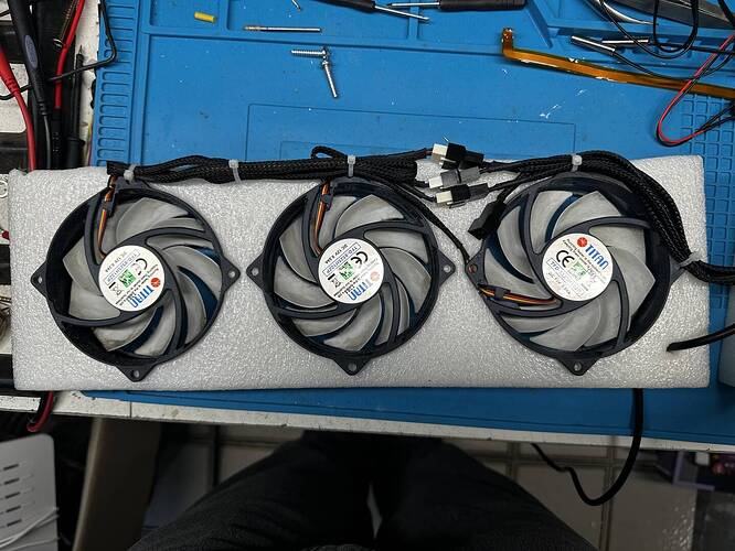

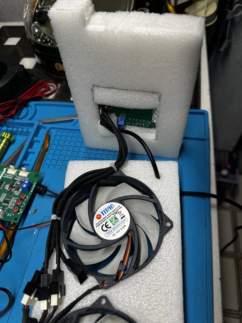

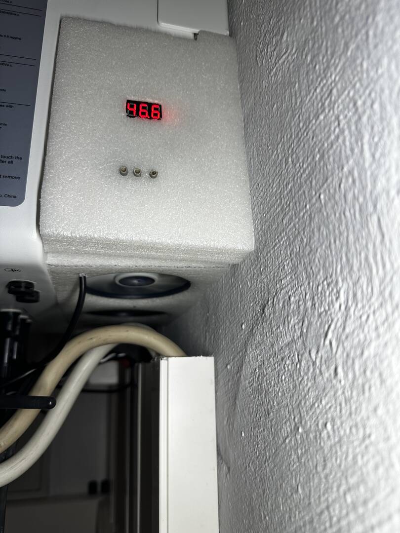

Ich zeige hier meine Lösung mit der zusätzliche Kühlung von Deye Sun12K Wechselrichter.
ich habe als Material die Verpackung von Akkus
RW-M6.1 genutzt. Es geht auch von 12K Deye Verpackungsmaterial.
hab die Teile zurecht geschnitten, die Öffnungen für 3 Lüfter habe ich mit einem HT Rohr 90 mm raus gepresst. Lüfter eingesetzt und mit der Steuerung verkabelt. Zwei Thermofühler habe ich hinten links und rechts jeweils mit dem Abstand von der obere Kante ca.5-10 cm in den Luftstrom nur eingehängt, so nah wie möglich an die Rückwand von dem Wechselrichter.
An der Steuerung habe ich die Lüftersteckplätze, die Thermofühlerbuchsen rausgelötet und auf der anderen Seite eingelötet. An dem Seitenteil habe ich die Aussparung für die Steuerplatine gemacht und eingesetzt, plus für die drei Tasten drei Verlängerungbolzen rein gestochen.
Als Stromversorgung habe ich ein 60v-12V DC DC Wandler genutzt und direkt an die Batterie angeschlossen.
die Einstellungen von der Steuerung:
Fan:1 Low Temp 27* (Grundlast,Insel Betrieb)
Hi Temp 35* Mittellast oder wenn der Akku geladen wird
Fan:2 Low Temp 37*(Grundlast,Insel Betrieb)
Hi Temp 45* Mittelllast-Volllast
Die Drehzahl von den Lüfter werden dynamisch von der Steuerung angepasst, von 1000-2800 Umdrehungen.
Steuerung
Lüfter Titan TFD-9525H12ZP/KU(RB)
Gruß Akkulader

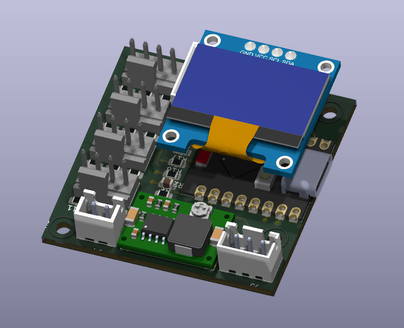

Hallöchen,
nachdem jetzt so langsam die Sonne mehr scheint, wird es dem Deye auch wieder ein wenig wärmer. Daher bin ich gerade dabei meine Steckbrettlösung ein wenig robuster zu gestalten...

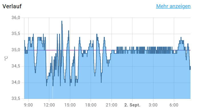

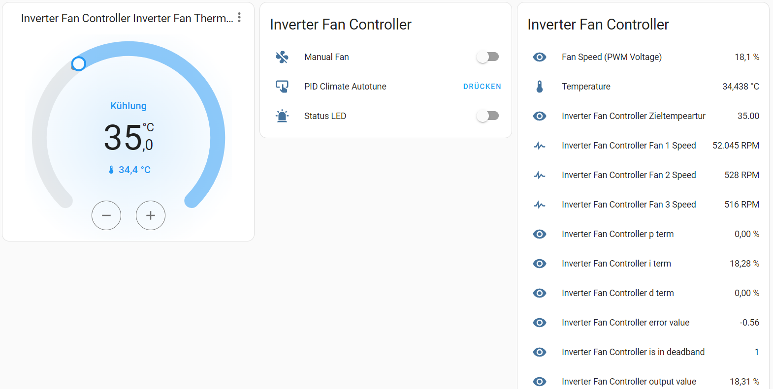

Habe hier einen ESP32 C3 SuperMini mit ESPHome + HA im Einsatz.
Hier ein Link zur SW (noch nicht ganz up to date, kommt noch): GitHub - TheSmartGerman/esphome-fan-controller: ESPHome Solar Fan Controller (Deye 12k)

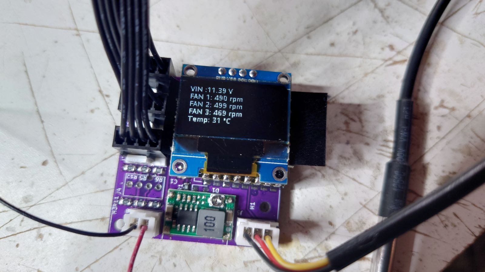

Nun bin ich gerade an einer kleine Leiterplatte ca. 45x45mm.
Featues:
  • ESP32-C3 Super Mini
  • Versorgung über 12V (2-Pin JST XH)
  • Anschuss bis zu 4x PWM Lüfter (Molex Stecker)
  • Anschluss OneWire Sensor DS1820 (3-Pin JST XH), DHT oder vergleichbar sollte auch gehen.
  • Anschluss I2C Display (1x4 2,54mm) kann man natürlich auch Sensoren etc. ran hängen
  • UART0 auf (4-Pin JST XH) - Abhängig von Lüfteranzahl / Mit Display nur bedingt nutzbar (blockieren sich ein wenig).
Ob ich hier jetzt 5 oder 10 bestelle. Macht keinen großen Unterschied. Gäbe es hier noch interessenten? Gerne per DN melden.

ggf. könnte man hier mit ModBus noch einen Slave basteln, welcher z.B. mit dem ESPHome Deye Projekt als Slave agiert. Also ohne WLAN, über RS485 eine Lüfteransteuerung. Wobei dann vermutlich der PID nicht gehen wird.
PPS:

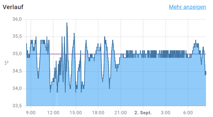

Der PID geht nur in Verbindung mit Homeassistant.

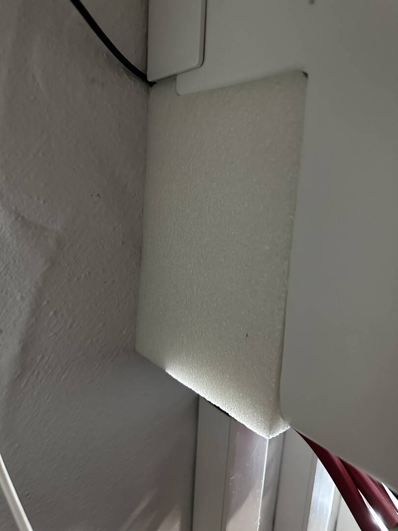

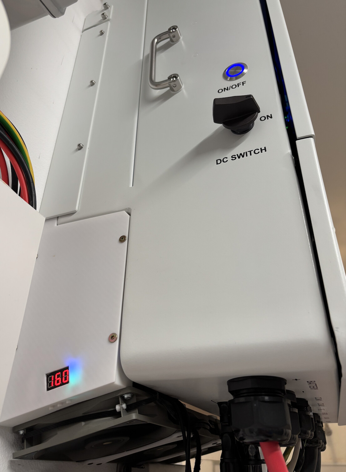

Ich habe die Tage einwenig rumprobiert, da mein Deye jetzt richtig ackern muss, (Tagesproduktion im Schnitt 100kWh) steigt die Temperatur im Inneren an die 50°C, ich habe alle schrauben, außer die rechts an der Seite entfernt, so dass die Plombe nicht kaputt geht. Dadurch wird auf der linken Seite ein Spalt frei. die Temperatur erreicht jetzt maximal 40°C
Die Lüfter von unten sind Temperaturgesteuert...
Fast vergessen zu erwähnen, es wird laut!!!! Sehr laut!!! Mein WR ist im Keller in einem extra Raum, von daher egal...
Hab die Teile jetzt für mich ausgedruckt.
Dauert echt lange, gesamt Druckzeit über 6 Stunden, und wie immer sind viele Konstruktionsfehler drin die man aufwendig korrigieren muss. Das Loch für die Steuerung habe ich nachträglich reingeschnitten und die 3 Löcher für die Knöpfe auch. Muss natürlich alle penibel genau passen, damit die Tasten danach funktionieren.

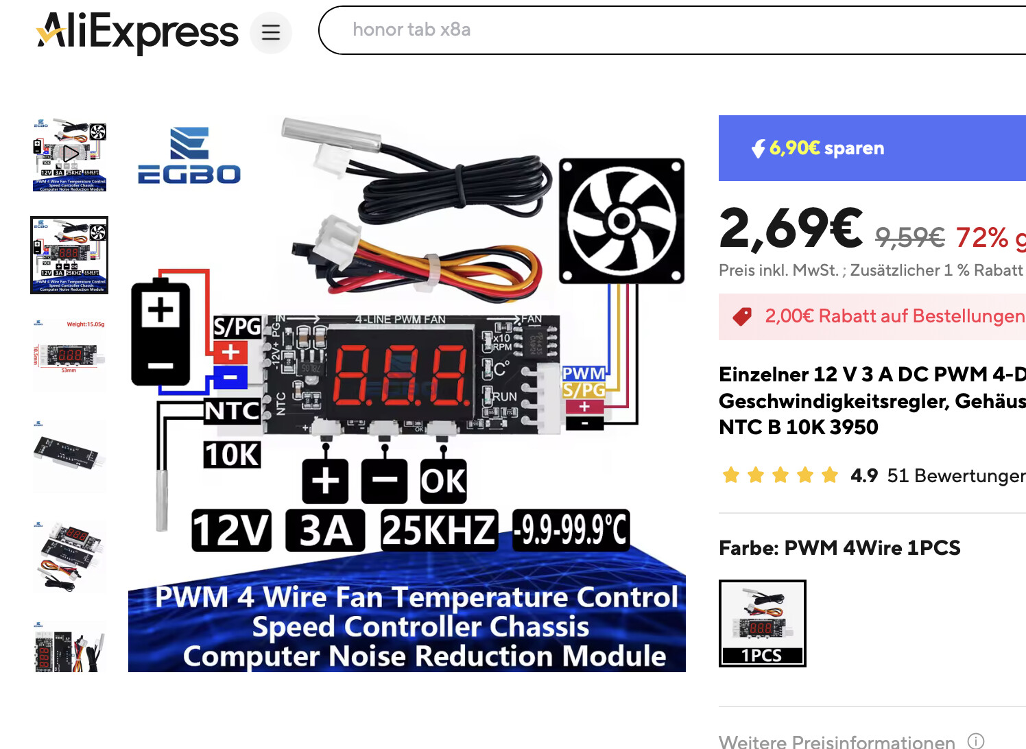

Das Teil von AliExpress für 2,70€ funktioniert perfekt, die Temperatur und Drehzahl werden hier auch angezeigt und es lässt sich perfekt alles einstellen. Arbeitspunkt, Drehzahl, etc. und für den Preis ist sogar der Temperaturfühler schon dabei, warum soll man so etwas kompliziertes wie bei dir verbauen?
