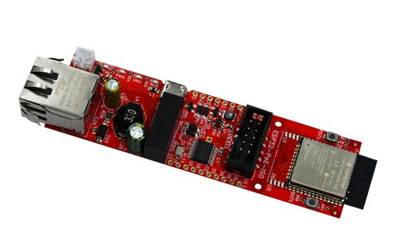

Ich steure meine Lüfter über nen OLIMEX ESP32 mit LAN Anschluss. Ich versuche wo es geht, WLAN zu vermeiden. Die Daten vom Deye habe ich über Modbus alle paar Sekunden in ioBroker. Somit auch die aktuelle Temperatur. Diese schicke ich über mqtt alle 60s an den Olimex und der steuert dann stufenlos meine Lüfter.
So habe ich alle Daten (Lüfteransteuerung wird auch mit mqtt zurück an ioBroker gesendet) zentral und habe mir auch einen zusätzlichen Temp. Fühler gespart. Aber das ist natürlich nur für jemand interessant, der eh schon ioBroker am laufen hat (und somit auch Modbus>Deye)

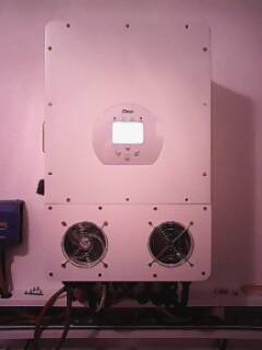

So, ich hab jetzt Benni’s zweite Generation Blech montiert und Zwei Tage beobachtet.
Die 12 V habe ich mir vom Batterie-Speicher geholt Und eine einfache Lüftersteuerung dran geklemmt. Ich wollte es ursprünglich mit Temperatur regeln, hab das aber aus folgenden Gründen gelassen.
Da der Deye seine ganze Wärme ständig loswerden muss und der ganze Körper des Wechselrichters laufend warm ist, habe ich mich dazu entschieden, die Lüfter 24/7 laufen zu lassen.
Ich glaube, das ist ein Irrtum, die Lüfter mit Temperatursensor zu steuern, weil wenn zum Beispiel schlagartig die Sonne kommt und die Leistung eingefahren wird und die Temperatur dann zügig steigt. Ebenso ist es, wenn Verbraucher plötzlich zugeschaltet werden. Dann ist es entscheidend, Wie die Basistemperatur war, um nicht darüber hinaus zu schießen und damit die interne Lüfter starten.
Die intern gemessene A.C. Temperatur ist mir nach Einbau der Lüfter, und der Frontplatte mit zu und Abluft gelungen, die Temperatur die eigentlich nie unter 42° gefallen ist auf 36° zu drücken. Die maximale Temperatur, ohne Lüfter bewegte sich bis 53 °C. Hier bin ich jetzt kurzzeitig knapp über 50° gekommen.
Aber wie gesagt, kurzfristig reagieren können die Lüfter nicht …meine Beobachtung bestärkt mich von einer möglichst niedrigen Basistemperatur ausgehen, sonst werden die Lüfter diese „Die Milch-kocht-über-Sprünge“ nicht auffangen.

Wo hast du die Frontplatte her?
@ruediger
Ich hab mir die von der originalen Front (12k DEYE) ausgemessen und CNC Fräsen lassen, passt 1a.
Hab mir 3 Stk. machen lassen, kosten ca. 35 Euro/Stk. . 2 aus P
VC und eins so ne Art Küchenarbeitsplatte (HLP? oder so).
Die eine aus PVC nutze ich jetzt, war die erste Montage..
Ich möchte die beiden DEYE Lüfter hinten unten und den kompletten "Gitterrost"-Rahmen demontieren und abstecken. Grund ist Benni's 3-fach Lüfterstrom wird dadurch arg verlangsamt.
Bin mir aber nicht sicher, ob die überwacht sind. Wenn nicht....
Sind 2 Schrauben links/rechts... Gitter einfach abschrauben und Lüfter abstöpseln....fertig
Hoffentlich kommt man da hin nach der fertiggestellten Wandmontage.... sonst Arschkarte ... noch mal aushängen und abbauen ....puh, will ich das..

Das schaut superschön aus. Wie ist es aber mit Staub im Gerät?

Ich schreib es ja nochmal ....
Die inneren Lüfter haben keine Lüftungsfunktion, wie man sie vom PC kennt.
Die rühren nur um, damit die Wärmeerzeuger innen etwas Erleichterung bekommen. Ihre Aufgabe heisst möglichst schnell die Innentemperatur zu vermischen. Deswegen hauen die auch gleich so rein. Kühlen tut der DEYE insgesamt und die Kühlbleche hinten.
So, wenn das jetzt offen ist ... wirds leichter, weil er nicht alles mit der Aussenhaut abkühlen muss.
Staub vs. Elektronik grillen.
Ich hab die linke und obere Seite der Displayabdeckung geöffnet. Rechts nur gelockert. Das Siegel ist ja rechts.
Dann kann man links 2-3 cm aufklappen und ausblasen....hä
