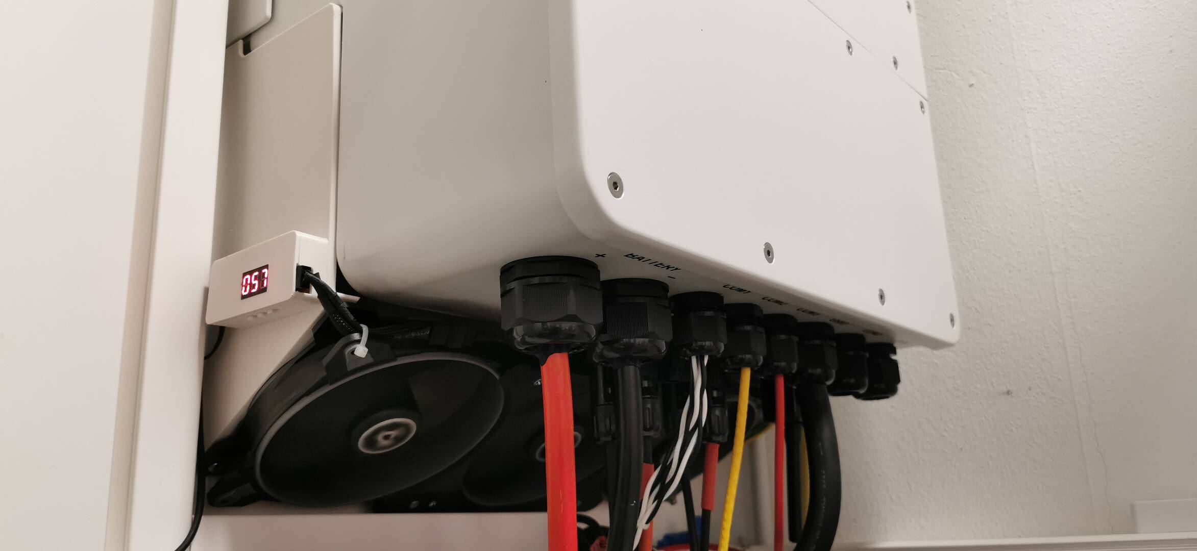

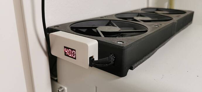

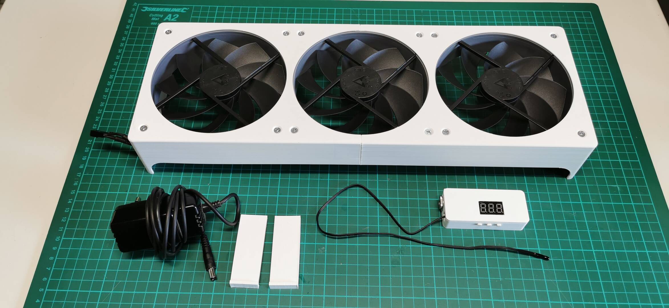

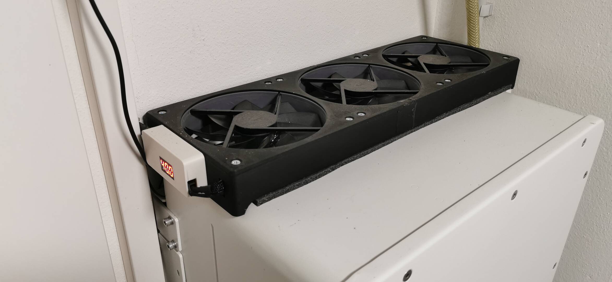

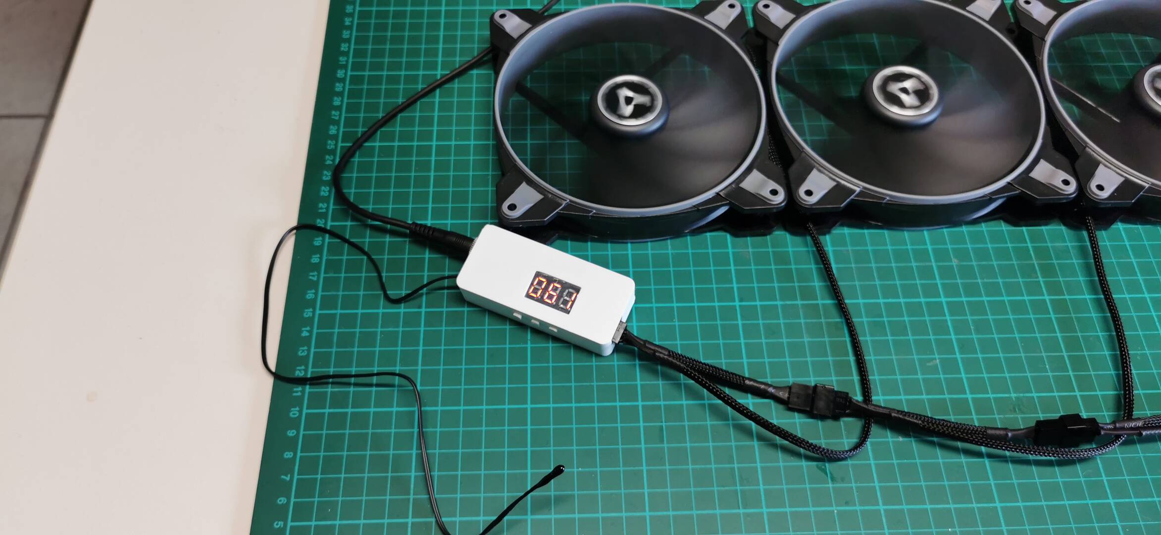

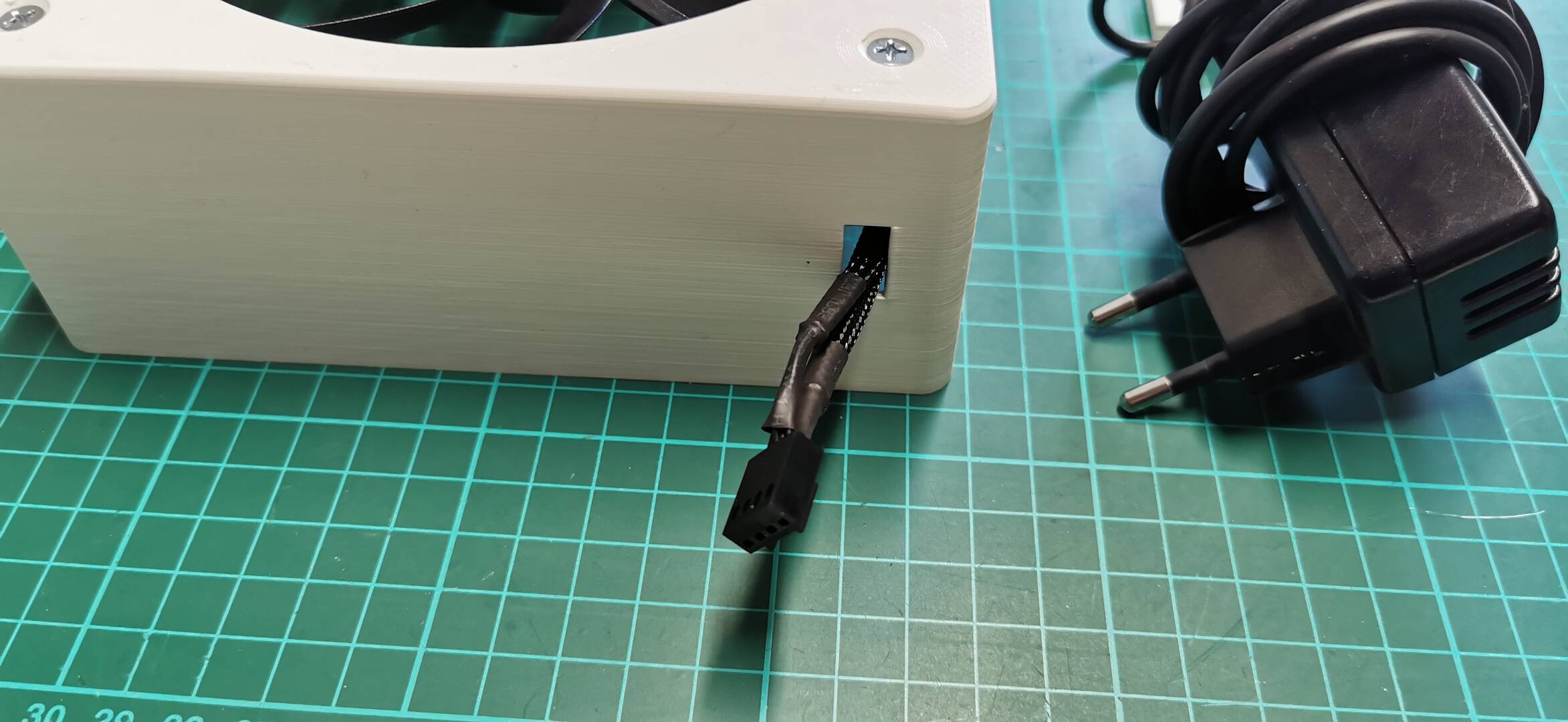

hab mich mal hingesetzt und zwei Kühlkonzepte konstruiert.
Hier mal meine Erste Version am Deye 1:

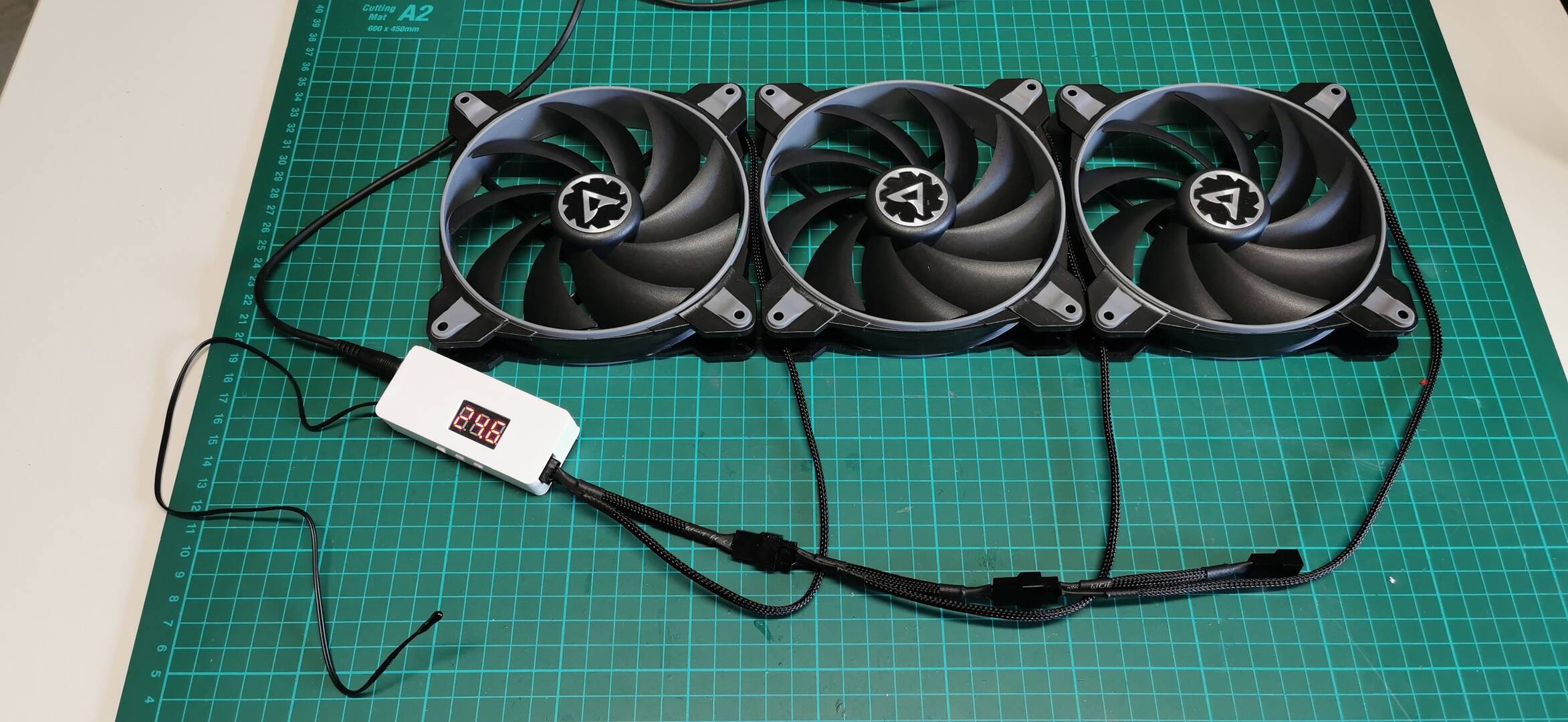

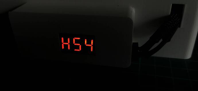

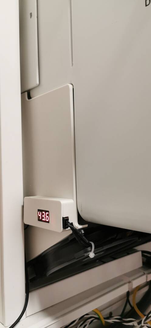

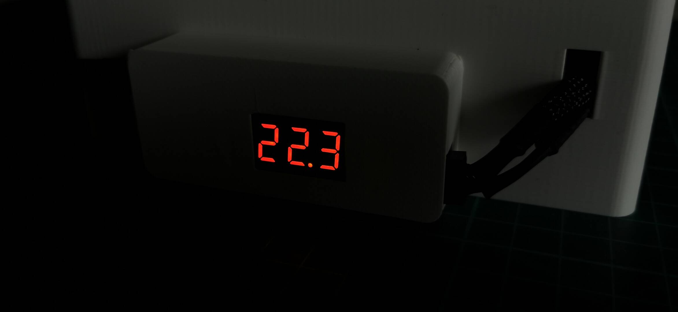

Als erstes die Kühlung von unten mit drei 140er Lüfter und Temperatur stufenloser Regelung für die Lüfter, die auch bei unterschreiten der Temperatur die Lüfter komplett ausschaltet und bei überschreiten natürlich auch wieder ein. somit laufen und verschleißen die Lüfter auch nicht sinnlos.

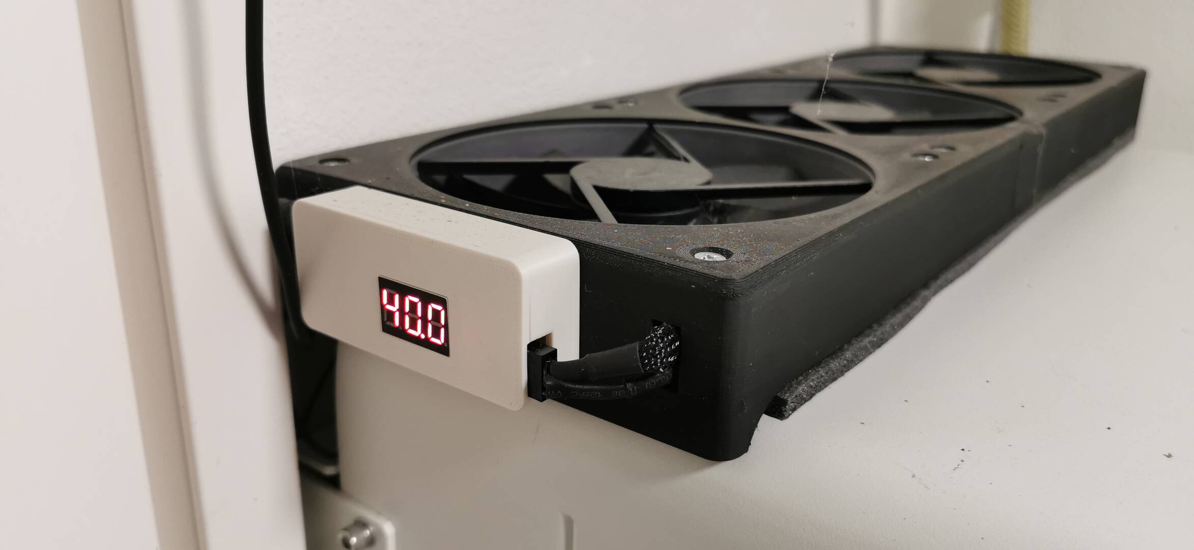

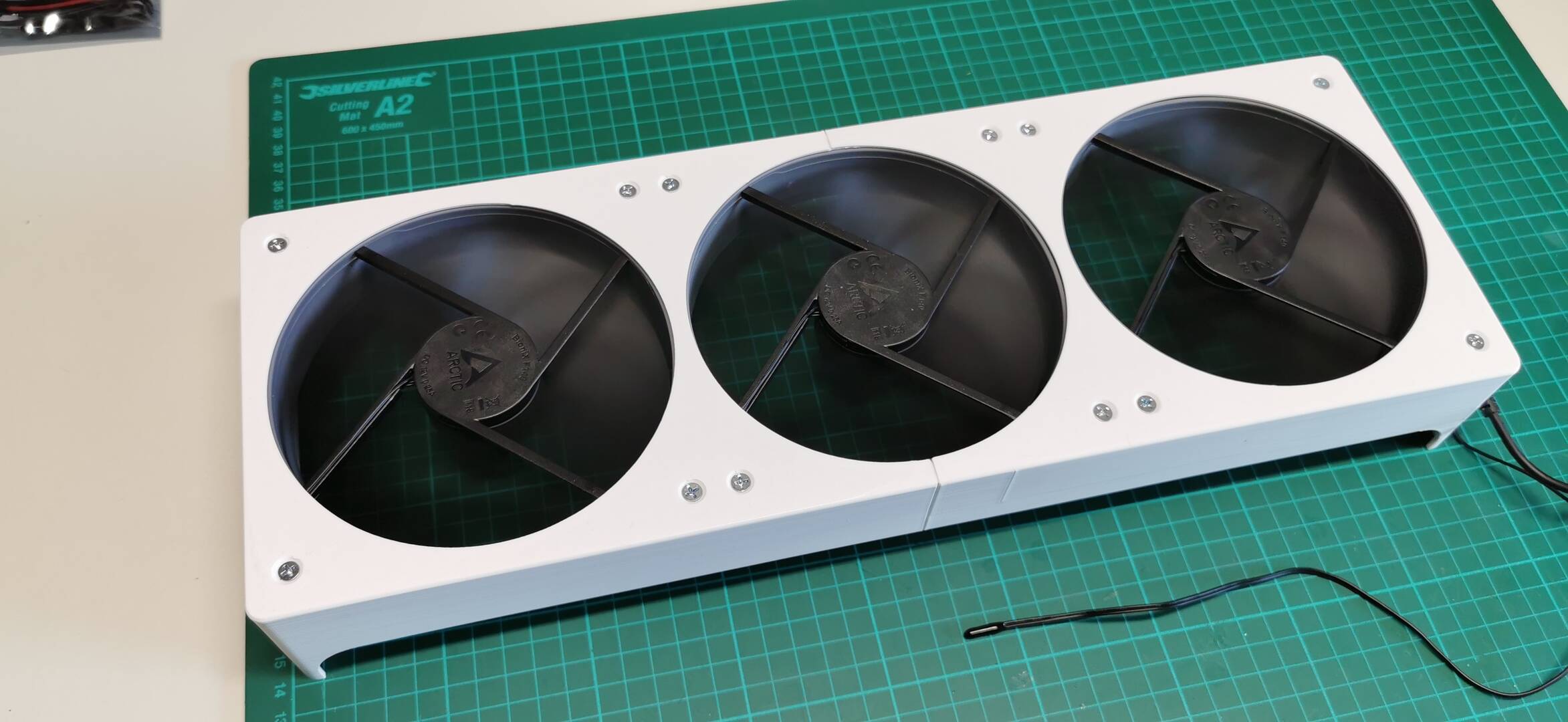

Dann habe ich noch eine Absaugung aus drei 140er Lüfter gebaut mit der gleichen Steuerung:
Das ganze funktioniert sehr gut und wurde so gebaut das am Deye selbst keine Änderungen gemacht werden müssen und fast nicht hörbar, die Lüfter laufen von ca. 300-1800 U/min so zeigt es zumindest der kleine Kontroller im Wechsel mit der Temperatur an.
Die untere Kühlung wird mit den vorhanden Schrauben am Deye befestigt (Schraube rausdrehen und Halter mit festschrauben, die Ober Absaugung wird nur aufgelegt, hat hinten Stützfüße und Seitlich Füllstücke damit sie nicht hin und her rutscht.

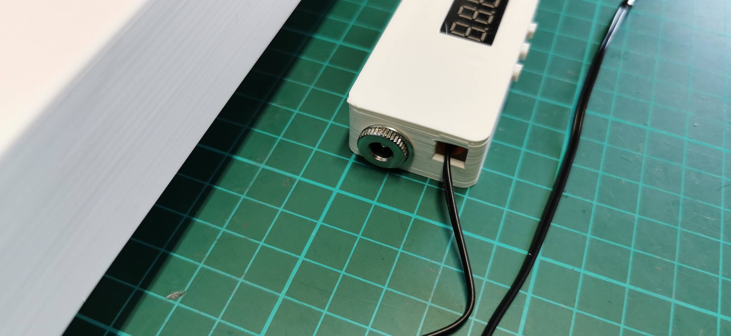

Betreiben werden die Kühlungen mit einem übrig geblieben FritzBox Netzteil, an der Steuerung habe ich einfach die Passende Buchse eingebaut, so das ich den Netzteil Stecker nicht abschneiden musste.

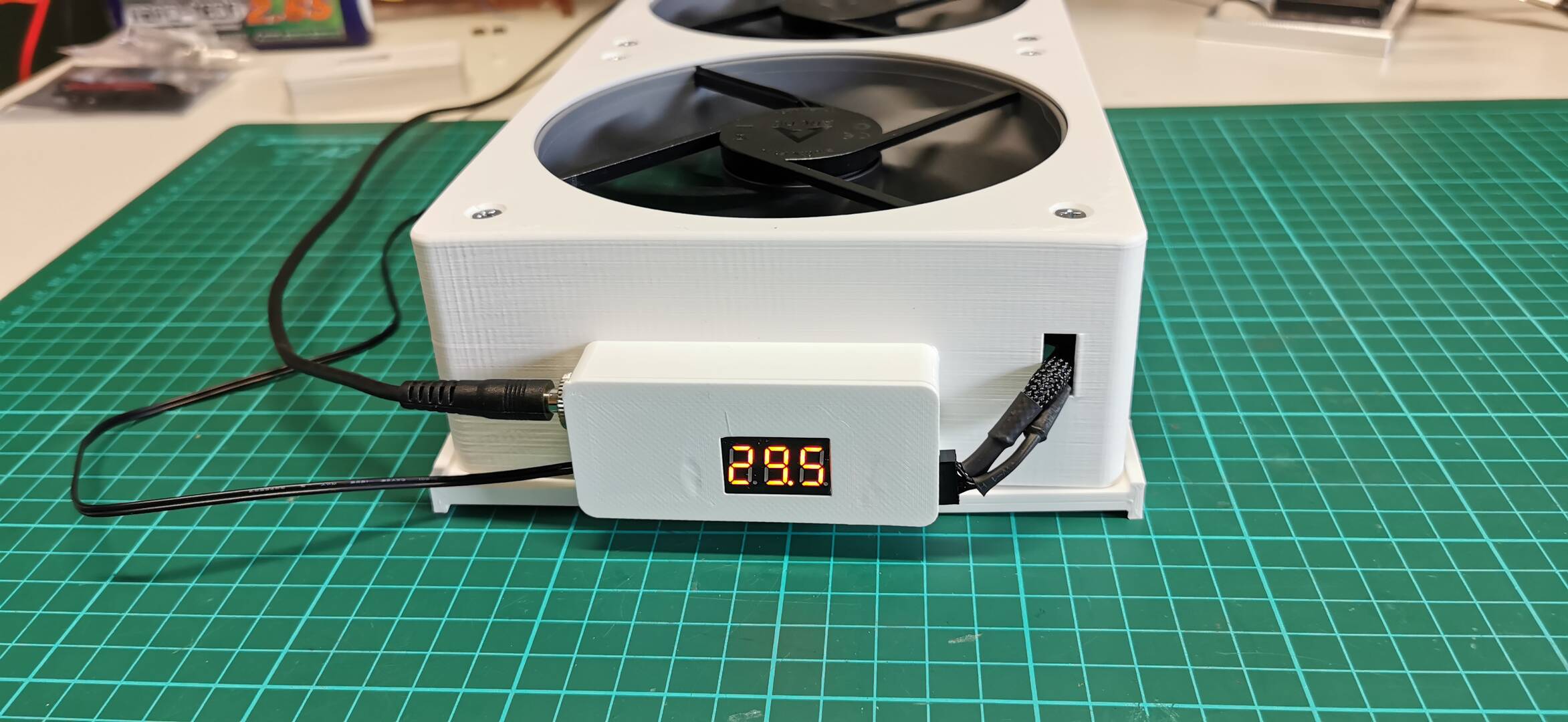

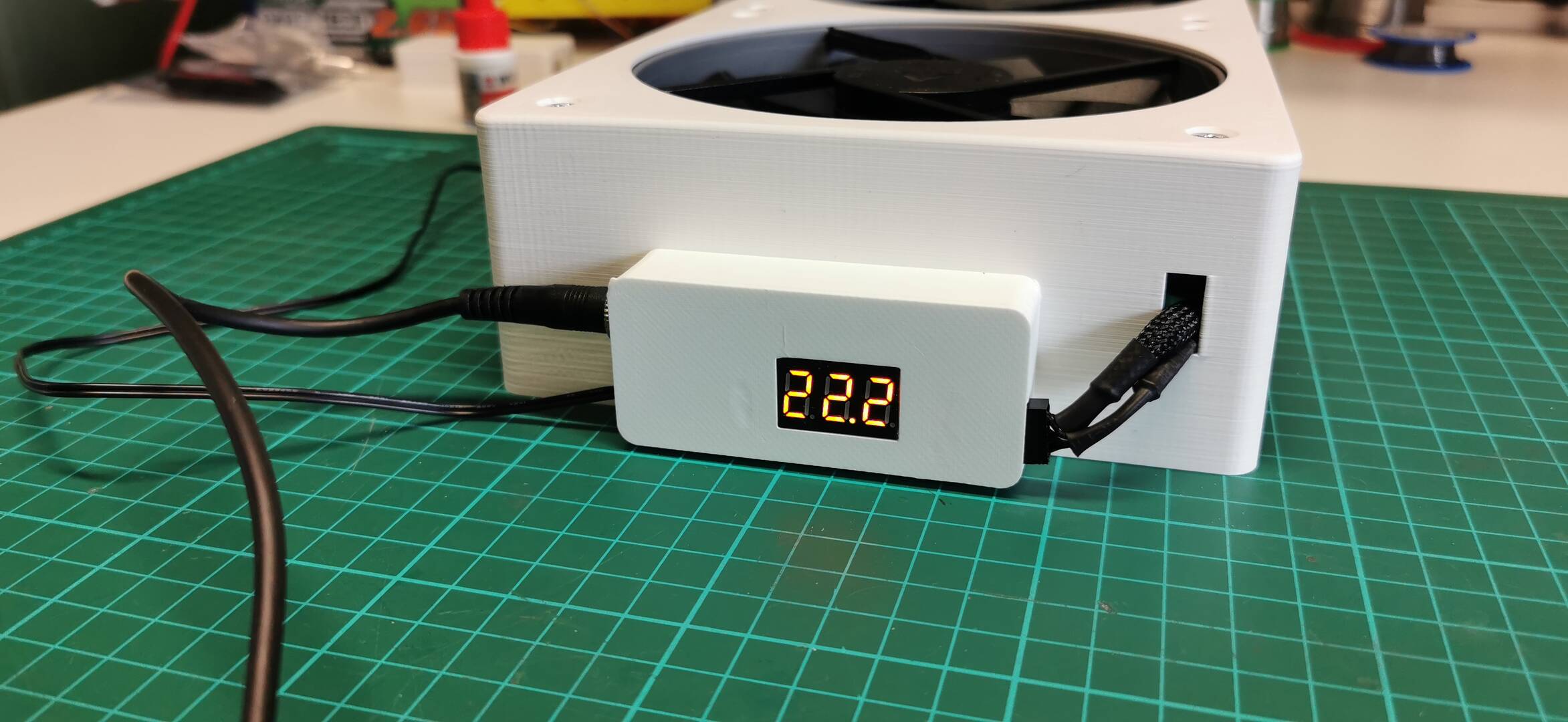

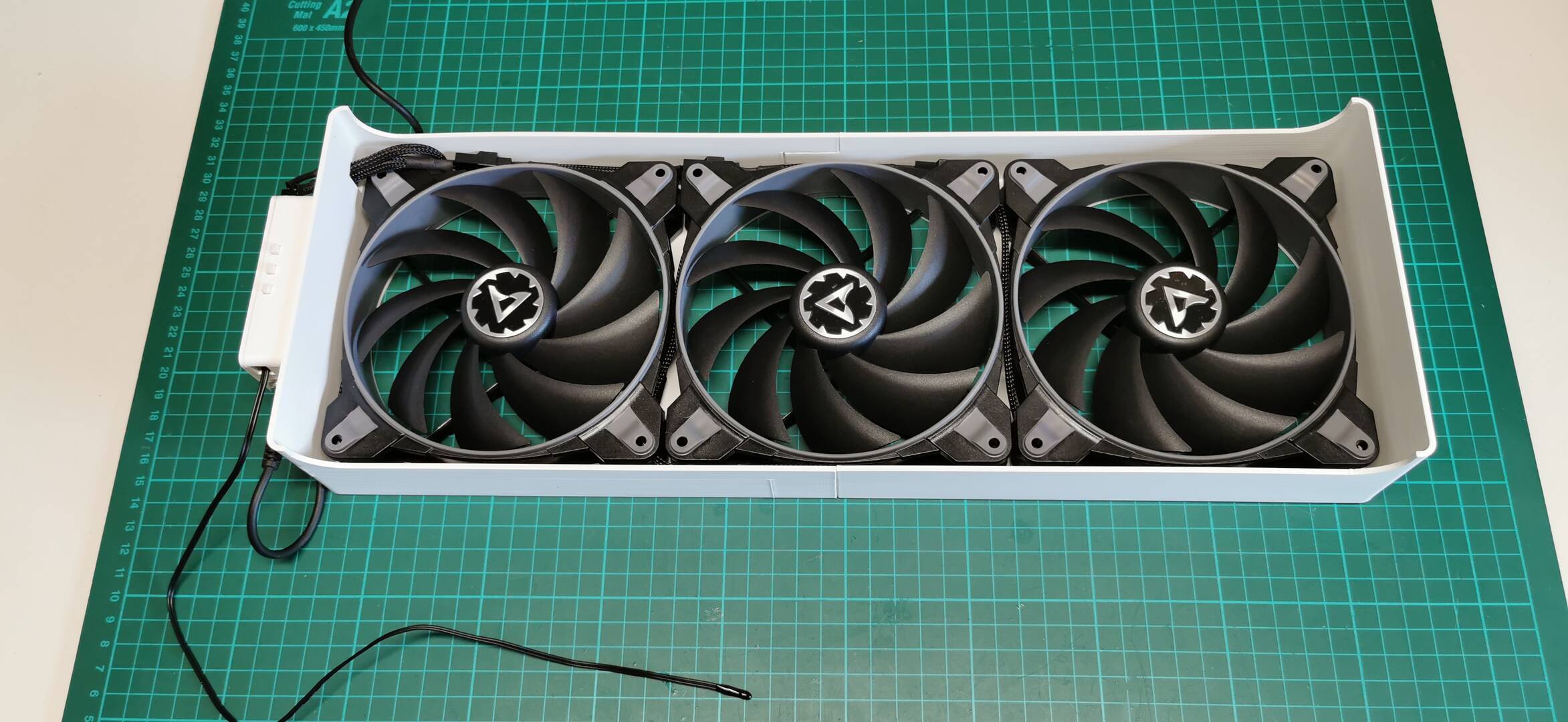

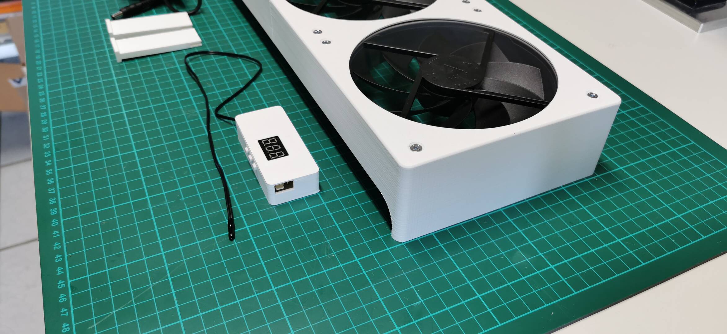

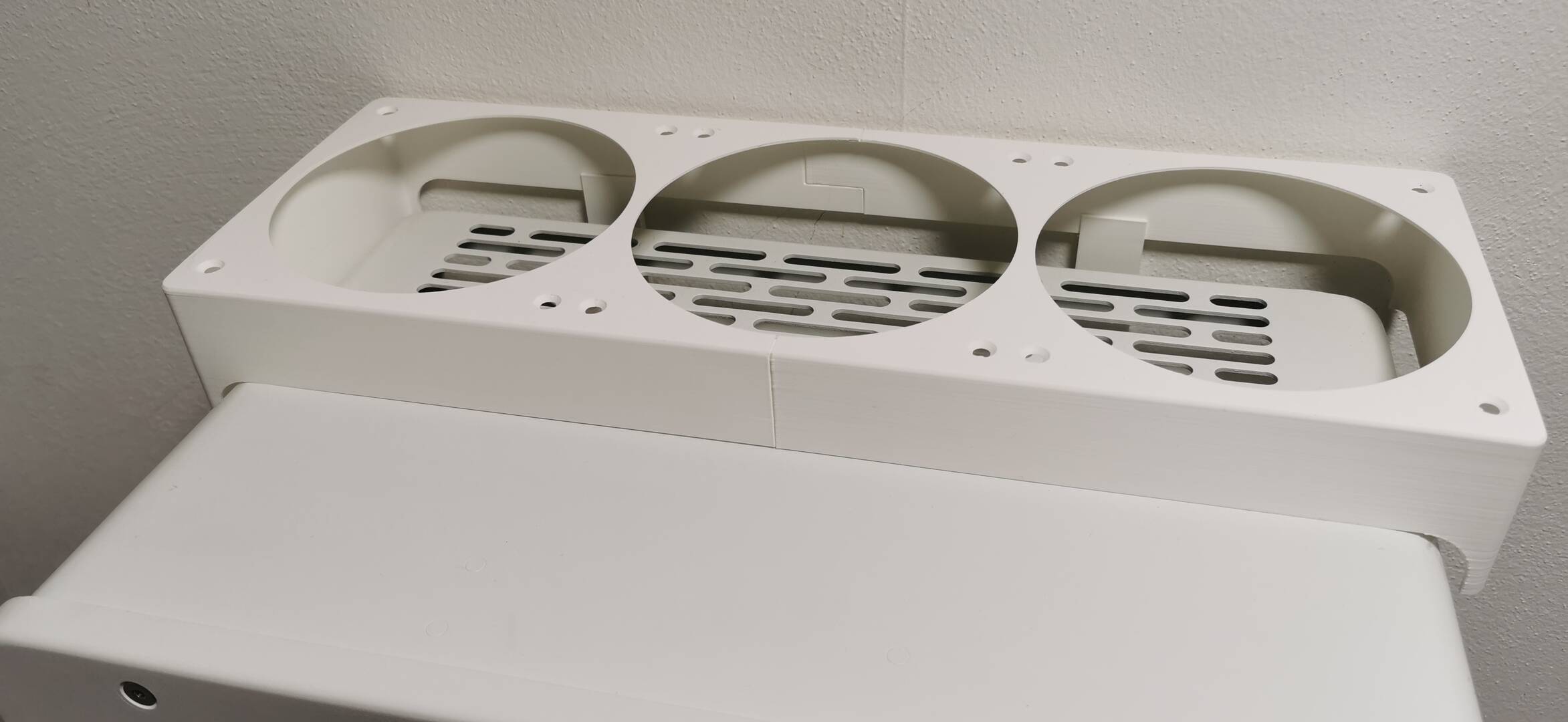

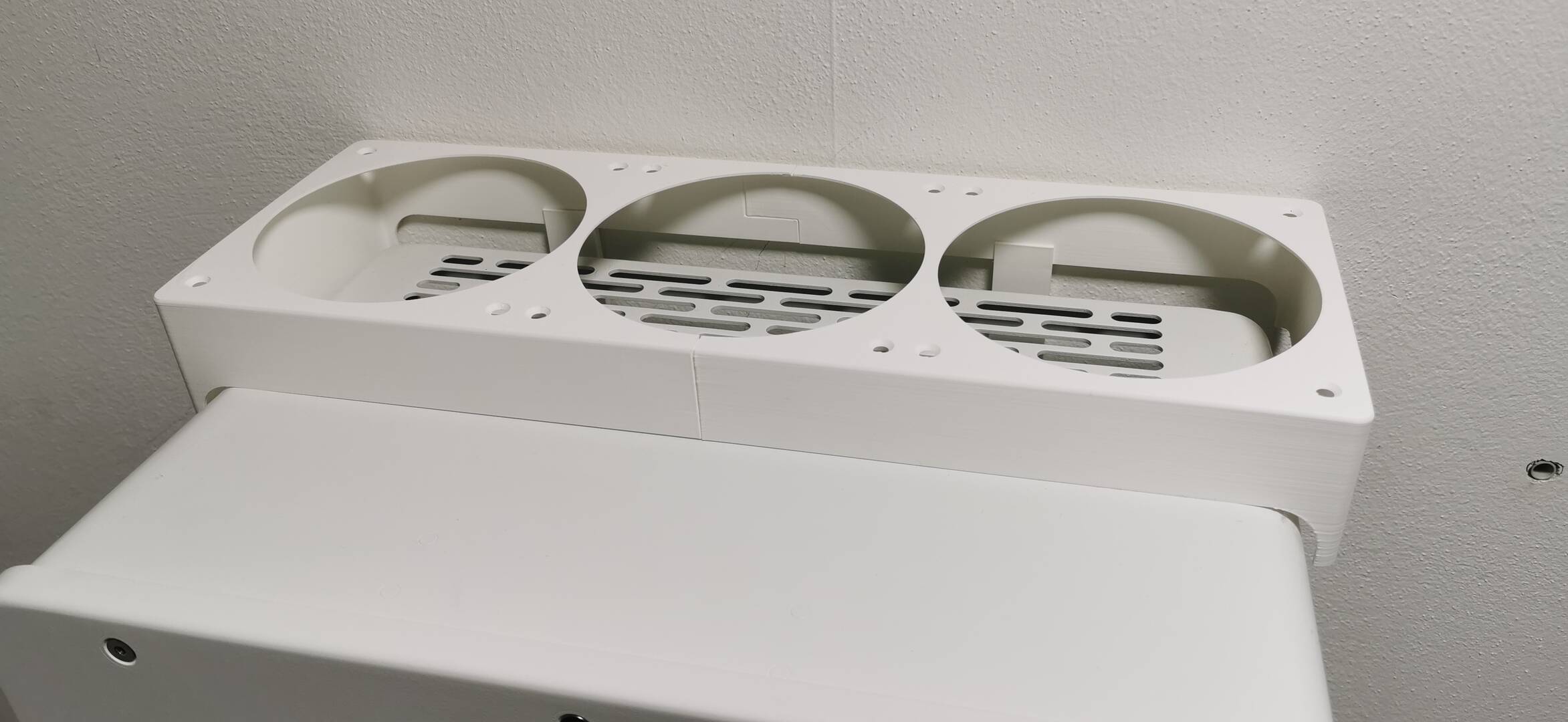

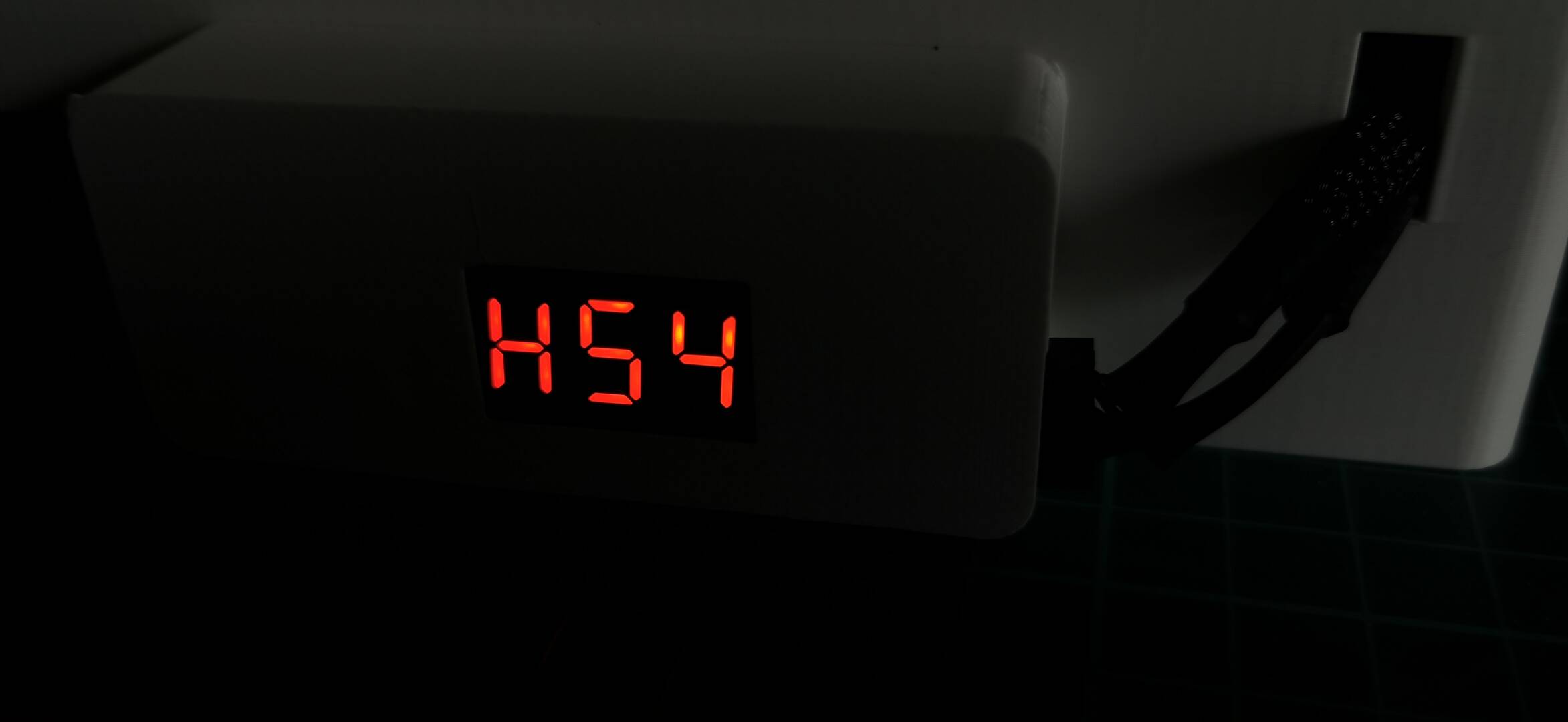

Hier noch mal eine neue Version für den zweiten Deye 2 die ich heute gebaut habe:
Erst mal ein Foto von der Absaugung oben

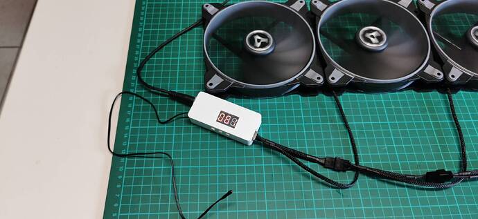

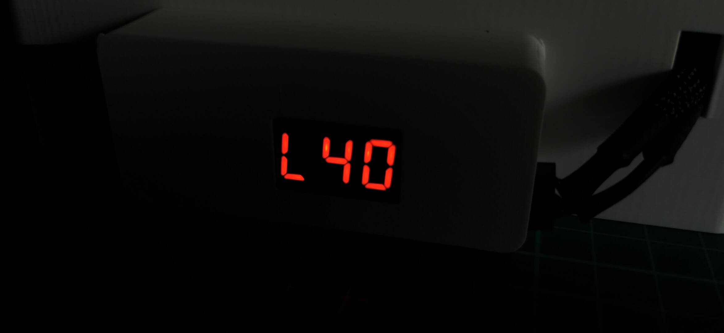

Hier noch mal ein paar Einstellungen vom PWM Kontroller

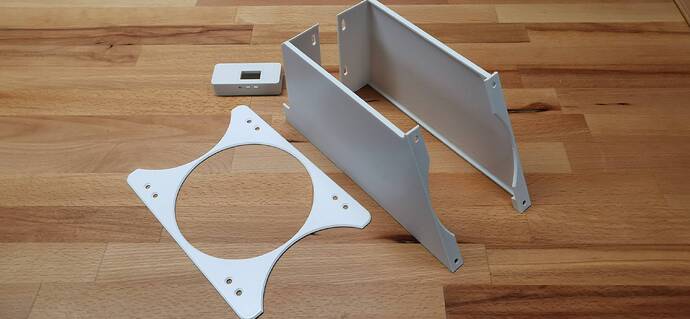

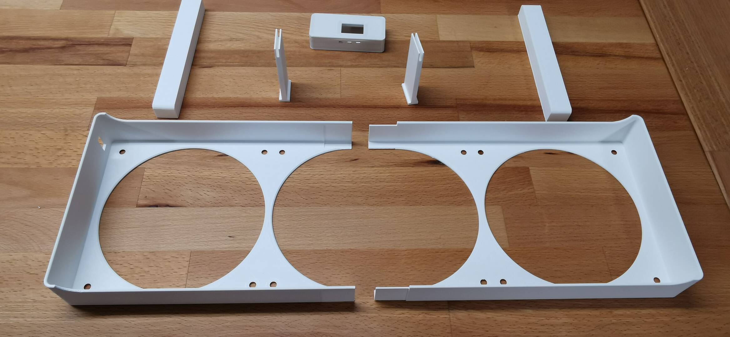

Und hier noch die Teile für die Kühlung von unten:
diese habe ich aber zwecks Zeit heute noch nicht fertig gebaut.
Habe noch ein paar Halterungen übrig, wenn jemand eine haben möchte dann bitte per PM.

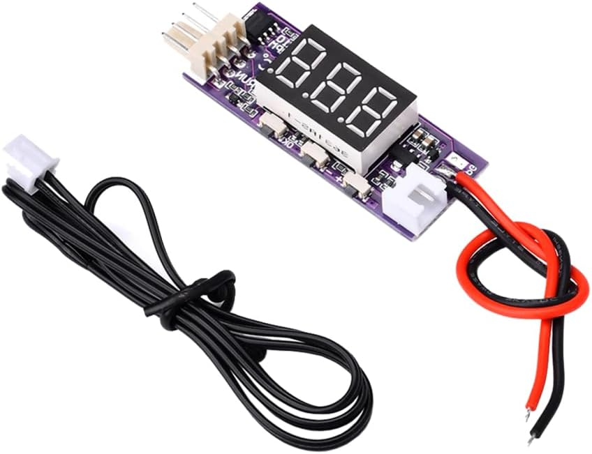

Das müsste so ein Teil sein - findet man unter den Stichwort "pwm fan speed control module" auf diversen Shops ...
@marion Hallo Marion, super Ausführung {green}:face:
Welchen Lüfter und PWM Kontroller verwendest du?

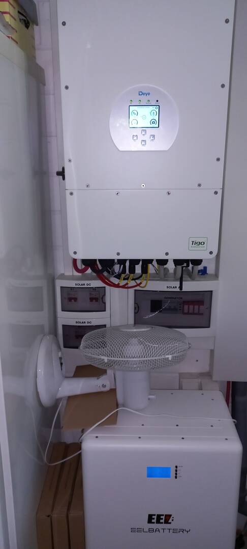

Ein andere Idee, so habe ich es gemacht: Brauchwasser-WP in den Raum mit dem Deye hängen. Die nutzt die Abwärme des Deye für's Heizen des Wassers.
Dadurch wird der Raum auch kälter, als ohne. Zumindest sollte es so sein, gemessen habe ich es nicht.
