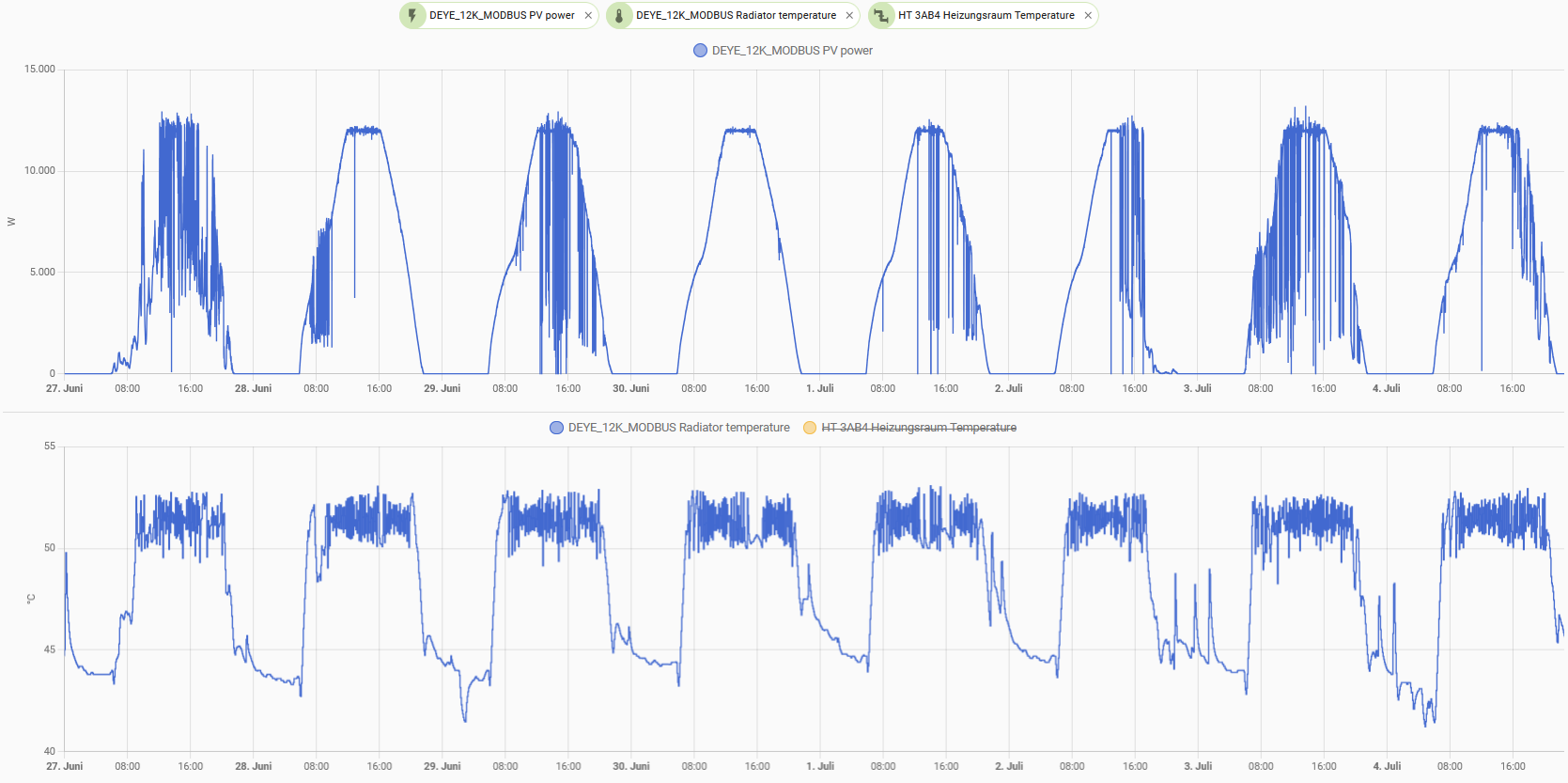

Paar Posts höher siehst du meine externe Kühllösung. 3 120er Lüfter die Temperaturabhängig laufen..

Ich glaube ich muss in Sachen Lüfter auch mal was machen. In der letzten Woche war die Temperatur immer >40°C. Im Heizungsraum wo der WR hängt waren es so um die 23°C.
Ist das Konzept mit den saugenden Lüfter oben aureichend oder sind die pustenden Lüfter von unten besser(da ist bei mir wenig Platz)?
Hatte zuerst die Von Oben, dann auf pustende von Unten umgebaut, weil besser aussieht, Unterschied habe ich nicht bemerkt. Man sagt aber dass die von Oben bisl besser sind...
Wenn der WR arbeiten muss bekommst du die Temperatur nicht unter 40°C, da muss schon die Umgebungstemperatur unter 20°C sein...

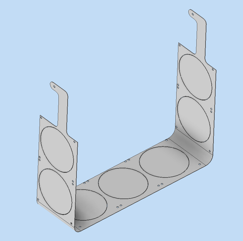

Ich ha mich mal an mein CAD programm gesetzt und für den 20K LV ein Blech erstellt das bis zu 7 x 120mm Lüfter ermöglichen würde die lüfter kann maan innen oder Aussen montieren die Bleche die dazu benötigt werden muss man nur austrennen wenn da jemand möglcihkeiten zur fertigung hat ich hätte Step Datei zum anbieten wäre 1mm Edelstahl gedacht aber ein normales Blech würde ja auch gehen.

Ich habe festgestellt, dass die Temperatur mit der offenen Klappe nicht wesentlich niedriger ist, lass den einfach laufen…. Mach lieber 3 120er Lüfter von unten dran….
Hm bis jetzt hat noch niemand angefragt wegen der Datei ist also doch hinfällig.
