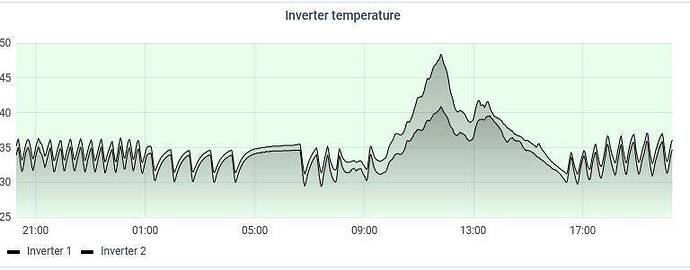

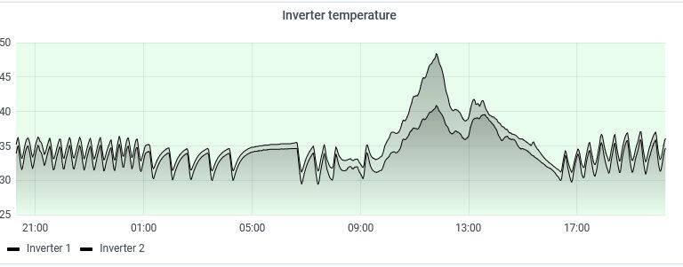

Mein Taktik grundsätzliches niedriges Temperatur-Niveau aller Komponenten und Öffnung WR mit Luftaustausch
dazu lasse ich ...die Kühlbleche hinten von unten nach oben Dauerbelüften(-kühlen) mit BenniUmbau und den WR unten vorne einen anderen Deckel spendiert mit Zu- und Abluftöffnung. Und der interne Lüfter springt trotzdem manchmal an (siehe Grafik.. hier etwas zurückblättern).
weiters Ziel: Irgendwann den oberen inneren Lüfter gegen einen leiseren zu ersetzten und oben im WR eine Abluftöffnung zu schaffen. Am besten rechts, weil dort die meiste Wärme entsteht. Dann die unteren Zu-Abluft ändern in nur Zuluft. Dann hätte ich ein Querlüftung von unten nach oben durch den WR.

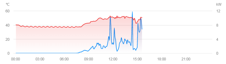

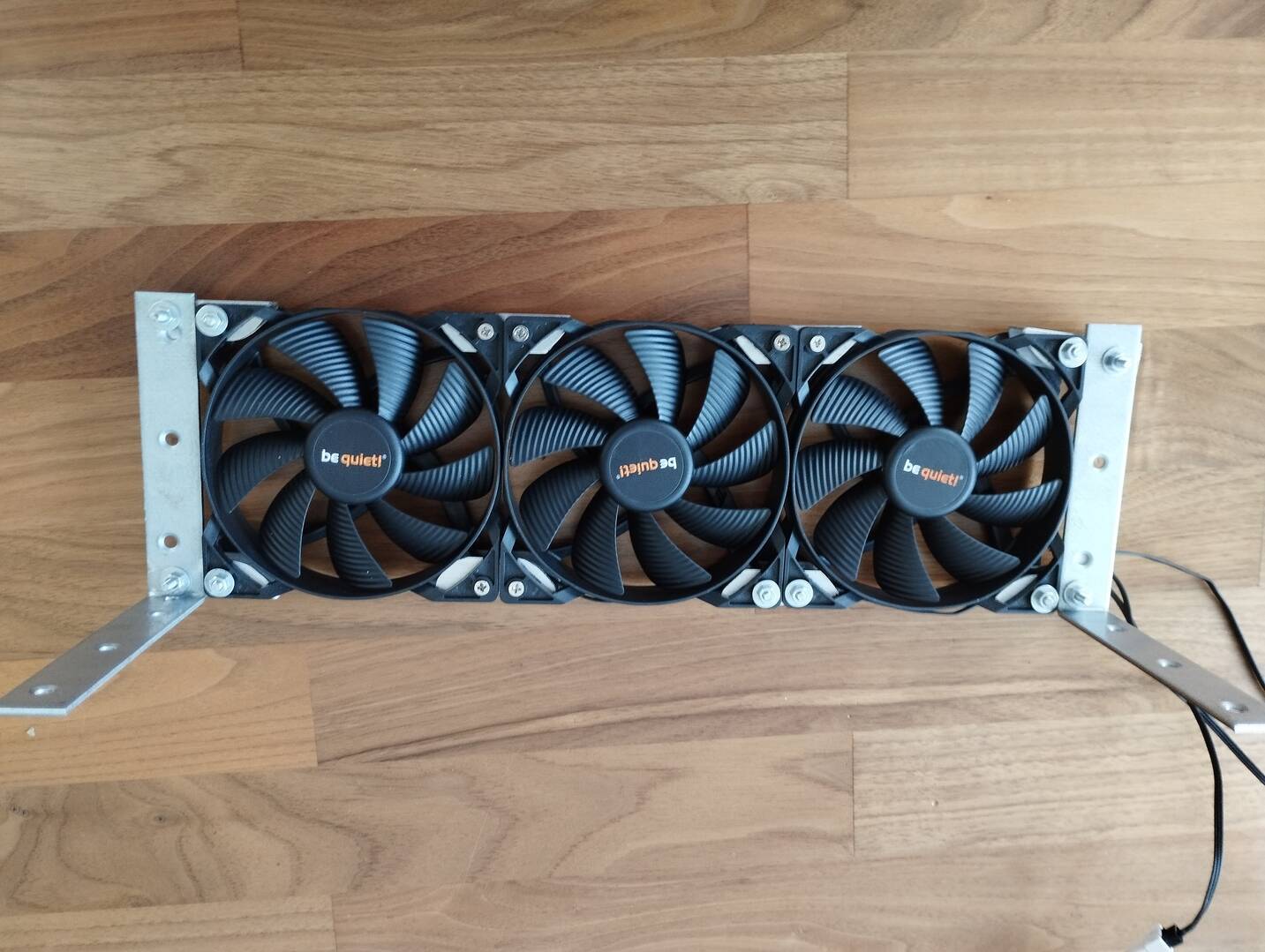

Mein Wechselrichter ist seit August letzten Jahres in Betrieb. Der Lüfter läuft bei mir, wenn die Temperatur über 50°C ist, der Lüfter ist auch nicht so laut. Am Anfang habe ich die Lautstärke bei laufendem Lüfter gemessen, es war unter 70 dB. Vor allem hängt der WR im Heizungsraum, wenn die Tür zu ist, höre ich nichts. Ich habe mich trotzdem für die zusätzliche Lüftung entschieden, nicht wegen des Lüfters, sondern wegen der Temperatur. Geringere Temperatur, längere Lebensdauer.

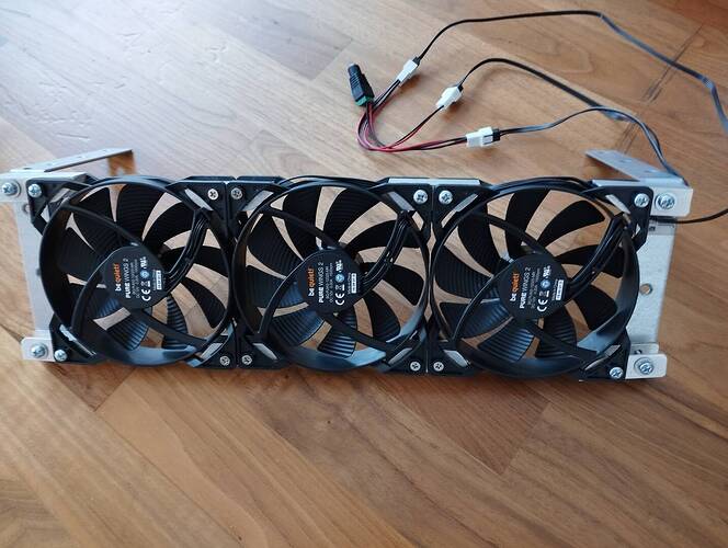

Ich habe etwas gebastelt, es sieht nicht gut aus, aber es erfüllt seinen Zweck.
Die Lüfter haben 1500 U/min, ich weiß nicht, ob das reicht. Vielleicht hätte ich die Lüfter mit einer höheren Drehzahl kaufen sollen.

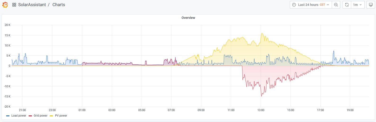

Man sieht, wie kurz vor drei die Temperatur von 51°C auf ca. 42°C sinkt. Da habe ich die Zusatzlüfter eingeschaltet. Dann kam die Sonne durch. Mit der Leistung stieg logischerweise auch die Temperatur. Bei 50°C sprang der interne Lüfter wieder an. Zur Zeit laufen die Lüfter ständig, eine Temperaturregelung ist nicht vorgesehen. Ich werde die Ventilatoren über den Shelly-Plug laufen lassen, morgens einschalten, abends ausschalten.
-- attachment is not available -- -- attachment is not available --
Die Lüfter haben 1500 U/min, ich weiß nicht, ob das reicht. Vielleicht hätte ich die Lüfter mit einer höheren Drehzahl kaufen sollen.-- attachment is not available --

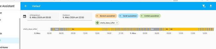

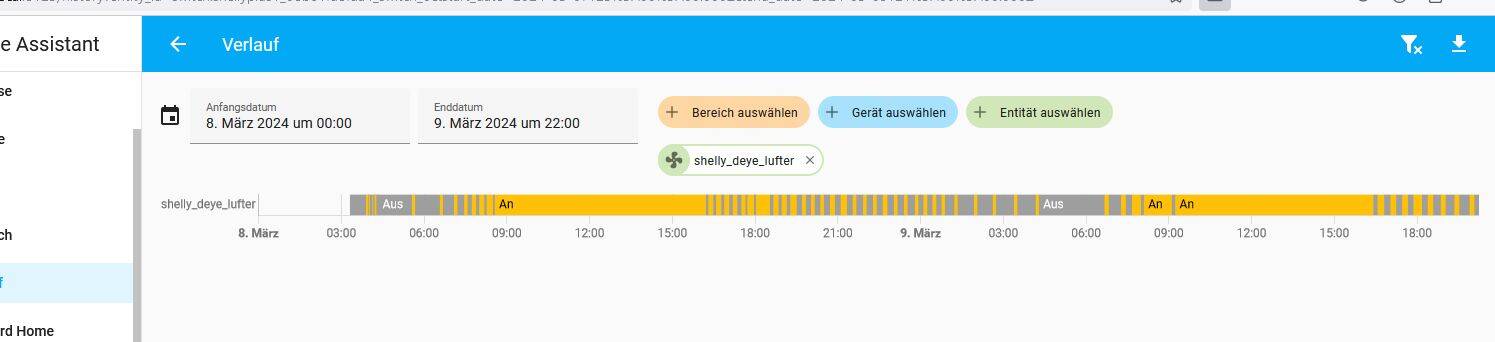

Ich lass meine Lüfter zwischen ( unter 33° = aus) und über 37° = AN .... mit Shelly Plus 1PM messen/ schalten
( Lüfter aus , oder 100% Drehzahl ... je 3 Arctic P14 in ner Box obendraufgelegt ) .
Da sind sie zu ca 70 % in der Nacht aus, und bei Sonne fast immer an, so bleiben die Deye immer so zwischen 30° und 40 ° ...
