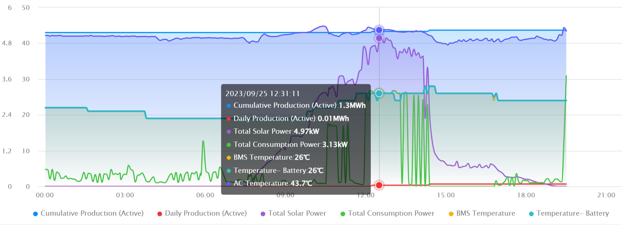

Kann ich gerne machen, Aktueller Tageverlauf von heute Max 5Kw Solar und etwas über 3Kw Dauer verbrauch über 3 Stunden zwecks Boiler aufheizen und die restlichen 2Kw gehen in den Akku.
Die Temperatur vom WR hat dabei die 43,7 Grad nicht überstiegen, Raumtemperatur um die 23Grad.

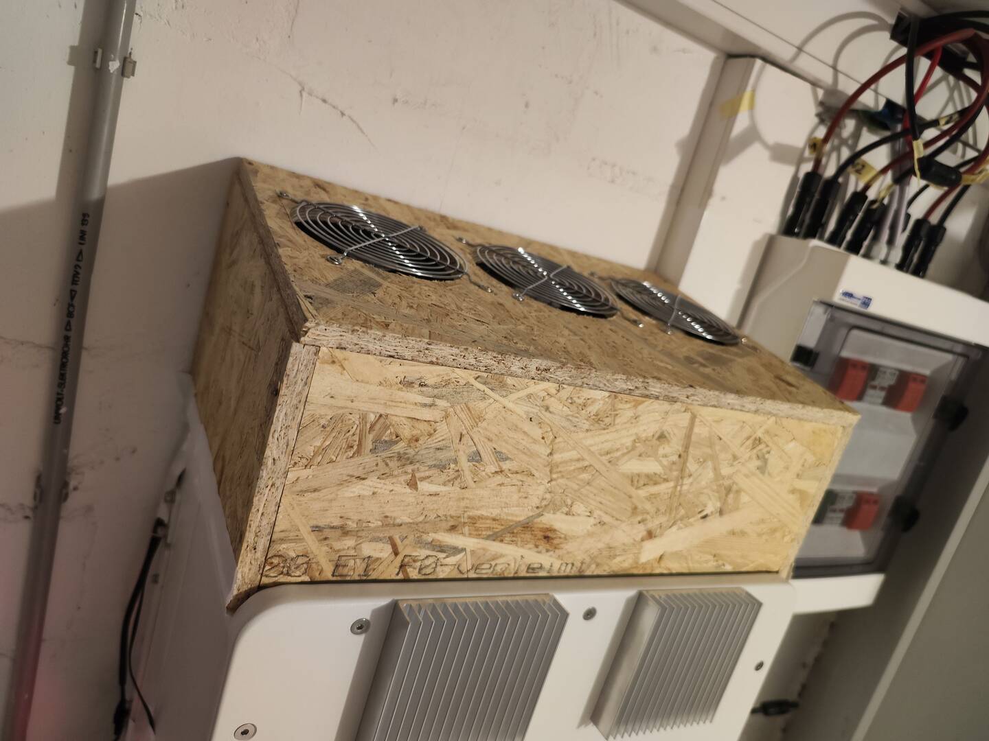

Das ganze ist dann mit 3 Mal 140er Lüftern von Unten die hinter dem WR durch die Kühlrippen blasen und oben drauf noch mal 3 mal 140er die Absaugen, untere sowie obere Lüfter sind PWM geregelt und schalten bei ca 40 Grad WR Temperatur ganz ab, die Lüfter laufen dabei max. im Teillastbereich mit bis zu 1200 Umdrehungen maximum wären 1860 Umdrehungen.
Dabei passiert es sehr sehr selten das der Interne mal für ganz wenige Sekunden anspringt meist bei sehr hoher Last um die 10Kw Peak, im Prinzip geht er an und direkt wieder aus.
Auch das ganze Gehäuse vom Deye bleibt dabei nur lauwarm nicht so wie ohne die Zusatz Lüfter da wurde er auch auf der Front schon ordentlich warm.
Mit der Lösung bin ich sehr zufrieden und es sieht auch noch schick aus, leise auch noch, so als ob es serienmäßig dran wäre, das Gehäuse muss dazu nicht geöffnet oder Modifiziert werden alles Original.

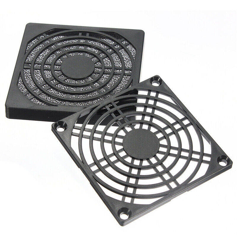

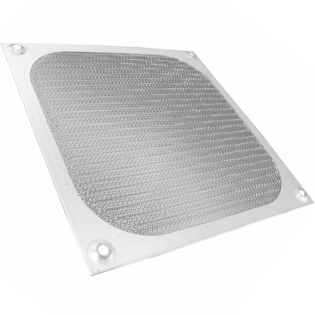

Wenn (!) man den unteren Deckel mit Zuluft-Öffnungen MIT entsprechenden Filtern versieht, dann sollte man das Thema Staub definitiv NICHT überdramatisieren.
Siehe Bilder aus der Bucht - feinmaschiges Drahtgeflecht oder Schaumstoff-Filter, oder...
Regelmäßig / bei Bedarf mal den Staubsauger dran halten und / oder abnehmen & auswaschen und es wird keine Prob's geben.

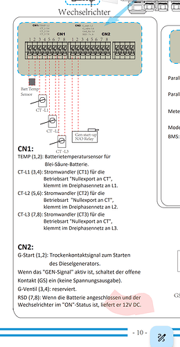

Wie viel Leistung kann man eigentlich an den 12Volt Anschluss im Wechselrichter hängen? Dann braucht man ja evtl. gar kein extremes Netzteil für die Lüfter.
1,2W
@benni OK 1,2 Watt, das ist ja nicht so viel.
Steht das in irgend einem Datenblatt?
Das reicht leider nicht für meine Lüfter.
