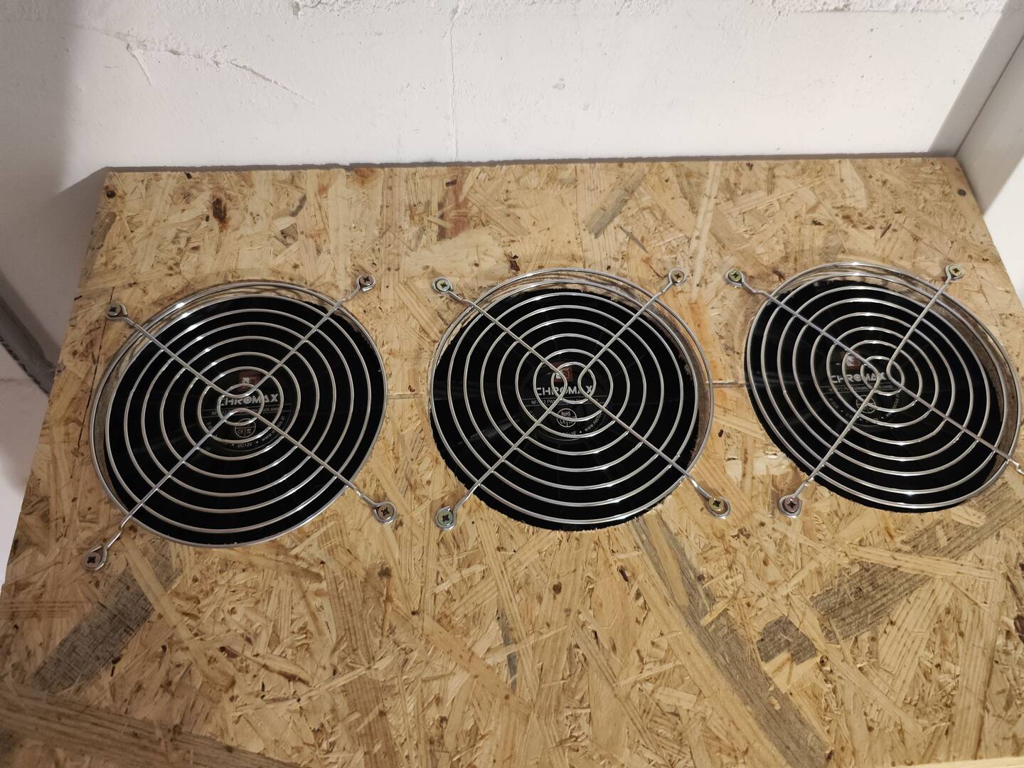

Drei 140er sind locker ausreichend und so sieht das ganze aus mit Lüftersteuerung.

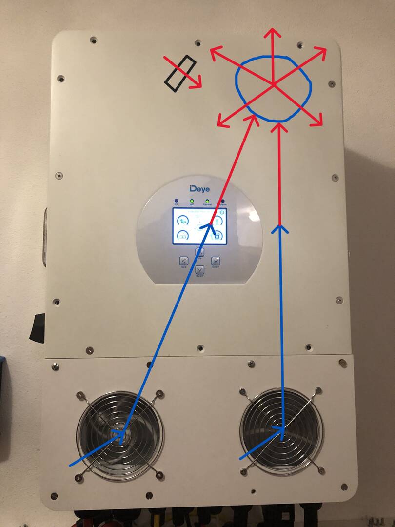

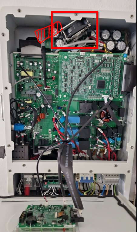

Wenn ich das richtig verstanden habe, dann ist doch das eigentliche Problem, dass der Deye intern einen lauten Lüfter hat, der keine Zu und Abluft bekommt. Dieser scheint wohl bei 50 Grad anzuspringen. Wenn man jetzt die passive Kühlung durch zusätzliche Lüfter verbessert, dann bringt das zwar etwas, jedoch kann es ja intern dennoch recht warm werden.
Und möglicherweise ist der interne Temperatursensor sogar blöd angebracht und stellt jetzt wegen der verbesserten passiven Kühlung nicht mehr richtig fest, dass die Bauteile intern zu warm werden.
Sollte man daher nicht auch einen internen großen Lüfter verbauen, der zumindest für eine Zirkulation sorgt. Somit bekommt das passive Blech ja auch mehr von der Wärme zum Abführen.
Vielelicht findet man auch eine Lösung den internen Lüfter zusätzlich mittels PWM ansteuern zu können. Vielleicht ein kleiner Zusatzcontroller der den Lüfter schwach drehen lässt. Sich aber überbrücken lässt wenn der Deye den Lüfter selbst aktivieren möchte.

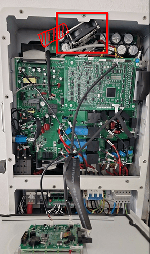

Laut diesem Bild aus dem Netz ist der interne Lüfter oben im Bild schräg verbaut. Vielleicht kann man einen wie von mir eingezeichnet dahinter setzen der die ganze Zeit leise für Zirkulation sorgt. ich denke das die Kondensatoren es einem danken werden. Angeblich halten die ja pro 10 Grad geringerer Temperatur doppelt so lang.
Alternativ könnte man aber auch oben links ein rechts ein Loch für Lüfter in die Seitenwand machen, und diese mit einem feinmaschigen Filter versehen. Der eine bläst Luft rein und der andere heraus. Selbst leichte Luftströme sollten hier wunder wirken wo bisher keine existierten. Man könnte diese natürlich auch vorn im Deckel integrieren.

Im Inneren befindet sich noch ein weiterer Lüfter, den kann man sehen wenn man unteren Deckel öffnet und von vorne nach hinten oben guckt. Der ist flach eingebaut.
Diese beiden Lüfter haben keine Lüfterfunktion, sondern sollen nur möglichst schnell die eingeschlossene Luft im Deye mischen.
Ein zweiter Lüfter da oben hat keinen Sinn, weil da rührt der neue eben nur mit. Die Wärme kommt deshalb auch nicht raus. Die Temperatur geht ins Gehäuse und Kühlblech und den Rest...das machen dann die Lüfter hinten.
Die beiden oder eben vier Originalen starten wie 100m Sprinter, das ist das Ärgernis.

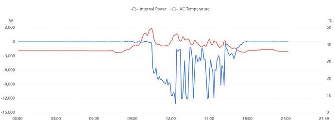

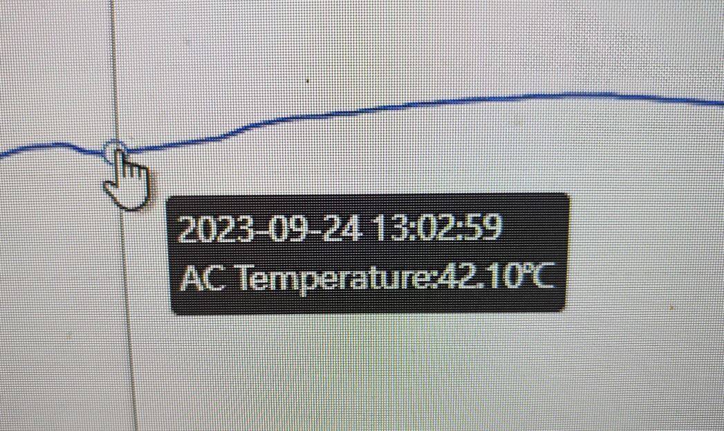

Mit den drei zusätzlichen 80er Lüftern an Bennis Blech hatte ich unter voller Last immer noch hohe Temperaturen im Wechselrichter.
An dem zylindrischen Teil an der Rückseite habe ich den Fühler für die Lüftersteuerung angeklebt, hier wurden mir unter Last bis zu 60° angezeigt. Die interne Temperatur betrug dabei bis zu 54°. Die Gehäusetemperatur im oberen Bereich fand ich auch immer unangenehm warm.
Die Kreissäge ging zwar nur noch selten an, aber die Bauteile werden mit niedrigeren Temperaturen länger halten...

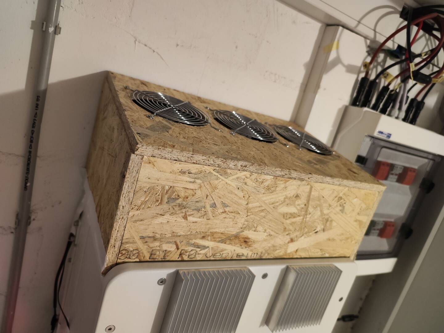

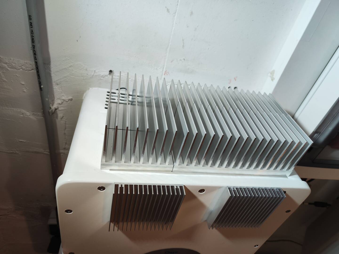

Hier mein derzeitiger Stand zum Thema Kühlen:
  • Bennis Kühlblech mit 3x Noctua NF-A8 PWM
  • Oben auf dem Gehäuse habe ich große Kühlkörper auf eine Wärmeleitmatte lose aufgelegt, insgesamt ca. 30x15x8cm, 4kg Alu :)
  • Auf dem Gehäusedeckel oberhalb des Displays sind 2 Kühlkörper 10x10x1,8cm mit wärmeleitenden Klebeband aufgeklebt
  • Holzkiste zum absaugen von oben mit 3xNoctua NF-F12 PWM chromax.black.swap
  • Alle Gehäuse mit Klebeband zur besseren Luftführung abgeklebt
  • Eine Steuerung An/Aus für alle 6 Lüfter temperaturgesteuert, momentan 30° Schalttemperatur

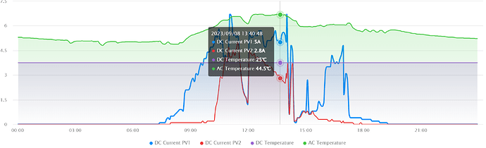

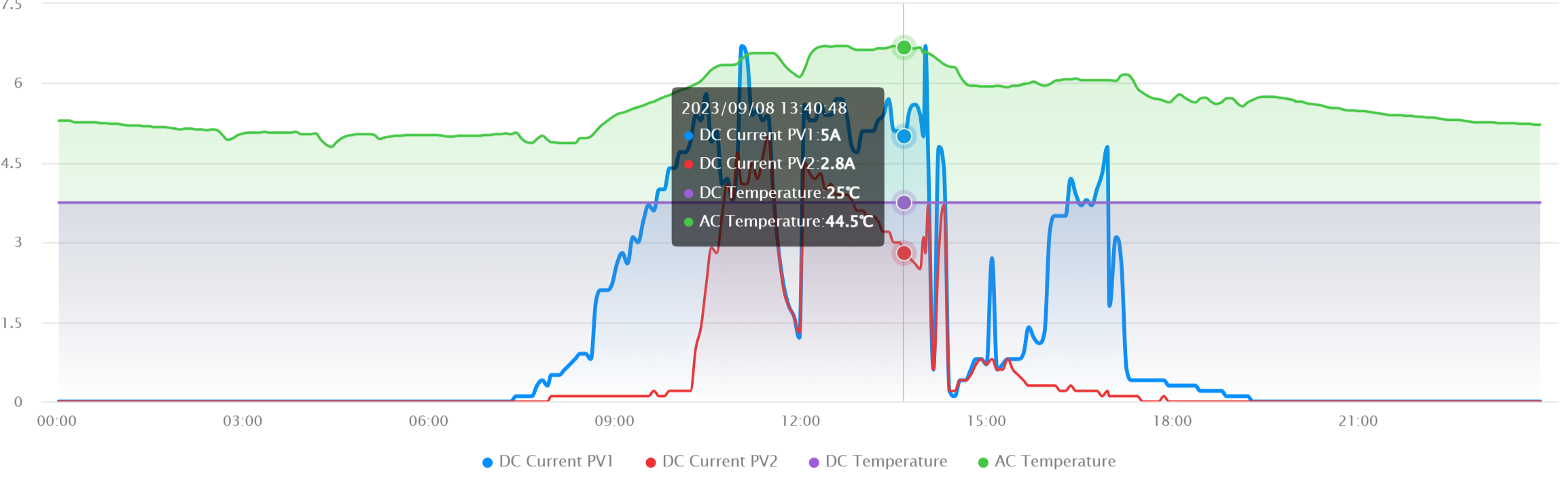

Ich lade die Batterie mit 180A, dabei steigt die interne Temperatur immer noch auf fast 50°. Im AC Betrieb, mit bis zu 12kW Leistung, aber auch einigen Wolken hat sich die Temperatur auf maximal 46° gehalten. Der Temperatursensor der Lüftersteuerung zeigte immer weniger als 50° an.
Ich werde weiter beobachten und berichten.

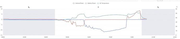

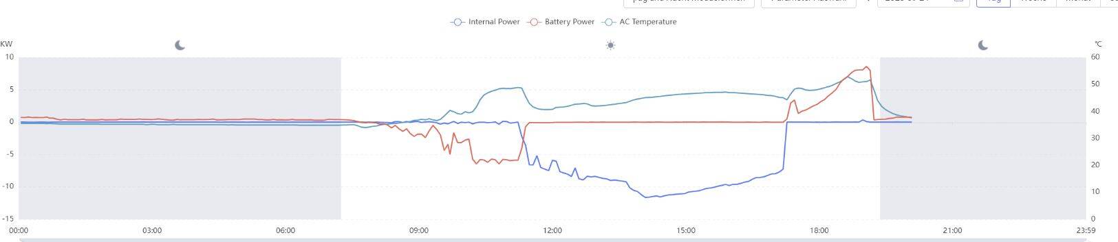

Ich nehme die oberen Kühlkörper für morgen raus, der Temperaturverlauf heute ist mit Kühlkörper. Der Berg am Morgen ist von der Batterieladung, der Berg am Abend war das Elektroauto der Tochter incl. Ladung aus der Hausbatterie ohne PV Unterstützung.
Meine Überlegung war, dass es Sinn macht die Kühlkörper in der Abluftkiste zu lassen, die Abluft hatte heute 32° bei mir. Alternativ hätte die unbewegte Kellerluft 25-26°.

[/quote] Bin nicht böse, verstehe allerdings nicht warum du versuchst ein Konzept wegzufegen, ohne die Ergebnisse einer Vergleichmessung abzuwarten. Ich bin zumindest für alle neuen Ideen offen und hoffe etwas für mein System dazu zu lernen
Das gesamte Gehäuse des Wechselrichters dient der Wärmeabfuhr, je kälter das Gehäuse, desto kälter die Lufttemperatur innen. Der Effekt des eingeschalteten Lüfters ist sicher groß, aber auch ohne ihn gibt es im Gehäuse Strahlung, Konvektion, Wärmeleitung.
Klar ist, dass Holz besser als Blech dämmt, das spielt aber nur eine Rolle wenn die Lüfter aus sind.

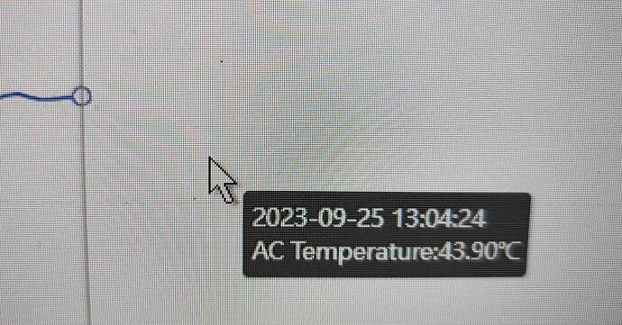

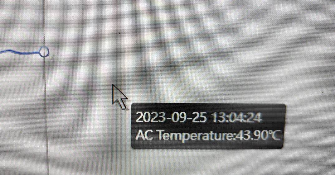

Wie viel äußere Kühlkörper bringen weiß ich auch erst seit der folgenden Vorher/Nachher Messung:
Die heutige Messung, ohne die großen Kühlkörper hat eine 4° höhere Spitzentemperatur beim Laden ergeben. Nach dem Laden ist die Systemtemperatur rund 1,5° höher als gestern, mehr hatte ich auch nicht erwartet.

[/quote] Die bessere Kühlleistung hat man sicher wenn man Außenluft ins Gehäuse bringt. Im ersten Moment wollte ich das auch nachbauen, kommt aus 2 Gründen nicht für mich in Frage:
  1. Staub
  2. Der untere Blechdeckel hält eine Menge Lärm im Gehäuse. Erschreckend ihn im Betrieb bei laufender Kreissäge abzunehmen.
