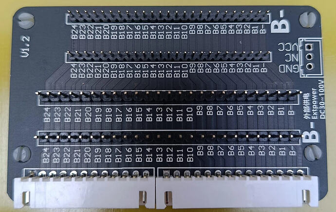

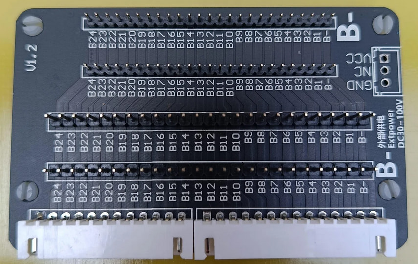

Nein das war kein RW-F10.2 sondern ein No-Name Aliexpress mit einem Pace-ähnlichem BMS
Bei dieser Batterie sind die einzelnen Zelle nicht zugänglich deshalb musste ich mit dem Adapter
und Steckern in diesem Rastermass von ebay...das Neey zwischen die Batterie und dem BMS einschleifen.
Ich kann den Umbau also ohne Spuren zu hinterlassen wieder ausbauen, muss aber den Neey auf 1A drosseln weil sonst das BMS wenn der Neey mit 4 A die Zelle lädt das BMS Amok läuft aufgrund der vermeindlichen Zellspannung
Ohm und Kirchhoff lassen grüssen.

Danke für das Bild – die Adapterplatine finde ich tatsächlich ziemlich interessant und werde mir das bei meinem Deye auf jeden Fall noch einmal genauer anschauen.
Der große Vorteil wäre für mich, dass ich damit möglicherweise gar nicht direkt an die schlecht zugänglichen Zellpole müsste. Wenn die einzelnen Zellspannungen beim RW-F10.2 ebenfalls über einen entsprechenden Sense-Kabelbaum zum BMS geführt werden, könnte man die Zellpotentiale über einen passenden Zwischenadapter direkt dort parallel abgreifen. Das wäre wesentlich eleganter und im Idealfall komplett rückrüstbar.
Beim Öffnen werde ich mir deshalb insbesondere Zellmessstecker, Pinbelegung, Leitungsquerschnitte und den weiteren Verlauf auf dem BMS genauer ansehen.
Dein Hinweis mit den 4 A ist dabei natürlich wichtig. Wenn der Neey seinen Balancierstrom über dieselben relativ dünnen Leitungen und Steckkontakte zieht, können bei mehreren Ampere relevante Spannungsabfälle entstehen, wodurch das originale BMS verfälschte Zellspannungen sehen könnte.
Deshalb würde ich vermutlich zunächst deutlich niedriger ansetzen, beispielsweise bei 0,5 A. Kann man den Neey überhaupt so fein begrenzen oder sind nur volle Ampere-Schritte möglich?
Ich könnte mir nämlich gut vorstellen, dass 0,5 A für meinen Zweck bereits völlig ausreichen. Nimbus hatte hier ja schon beschrieben, dass sein BMS maximal etwa 180 mA Balancierstrom schafft und im ungünstigsten Fall durch das Zeitmultiplex effektiv nur rund 90 mA übrig bleiben.

Ich glaube, da haben wir uns beim Anschluss des Neey etwas missverstanden. :slightly_smiling_face:
Ich möchte nicht zwei Balancer über denselben Balancer-Ausgang bzw. dessen Widerstände betreiben.
Die Idee mit der von Auric gezeigten Adapterplatine wäre, die einzelnen Zellpotentiale dort abzugreifen, wo sie ohnehin über die Sense-Leitungen zur Zellspannungsmessung ins originale BMS gehen. Der Neey würde also parallel an B−, B1, B2 usw. hängen und nicht hinter bzw. über der passiven Balancer-Schaltung des Deye-BMS.
Genau deshalb finde ich diese Adapterlösung interessant: Ich müsste möglicherweise nicht an die schlecht zugänglichen Zellpole heran.
Dein Einwand bezüglich der Leitungen bleibt natürlich trotzdem bestehen. Sobald der Neey darüber 0,3 oder 0,5 A verschiebt, sind das eben nicht mehr nur nahezu stromlose Sense-Leitungen. Deshalb muss ich mir beim Öffnen erst einmal anschauen, welchen Querschnitt die Leitungen haben, wie die Stecker ausgeführt sind und ob dieser Strompfad dafür überhaupt geeignet ist. 4 A würde ich darüber definitiv nicht schicken wollen.
Danke auch für die Info, dass der Neey laut Anleitung bereits ab 0,3 A einstellbar ist. Das wäre für meinen Ansatz sogar noch interessanter.
