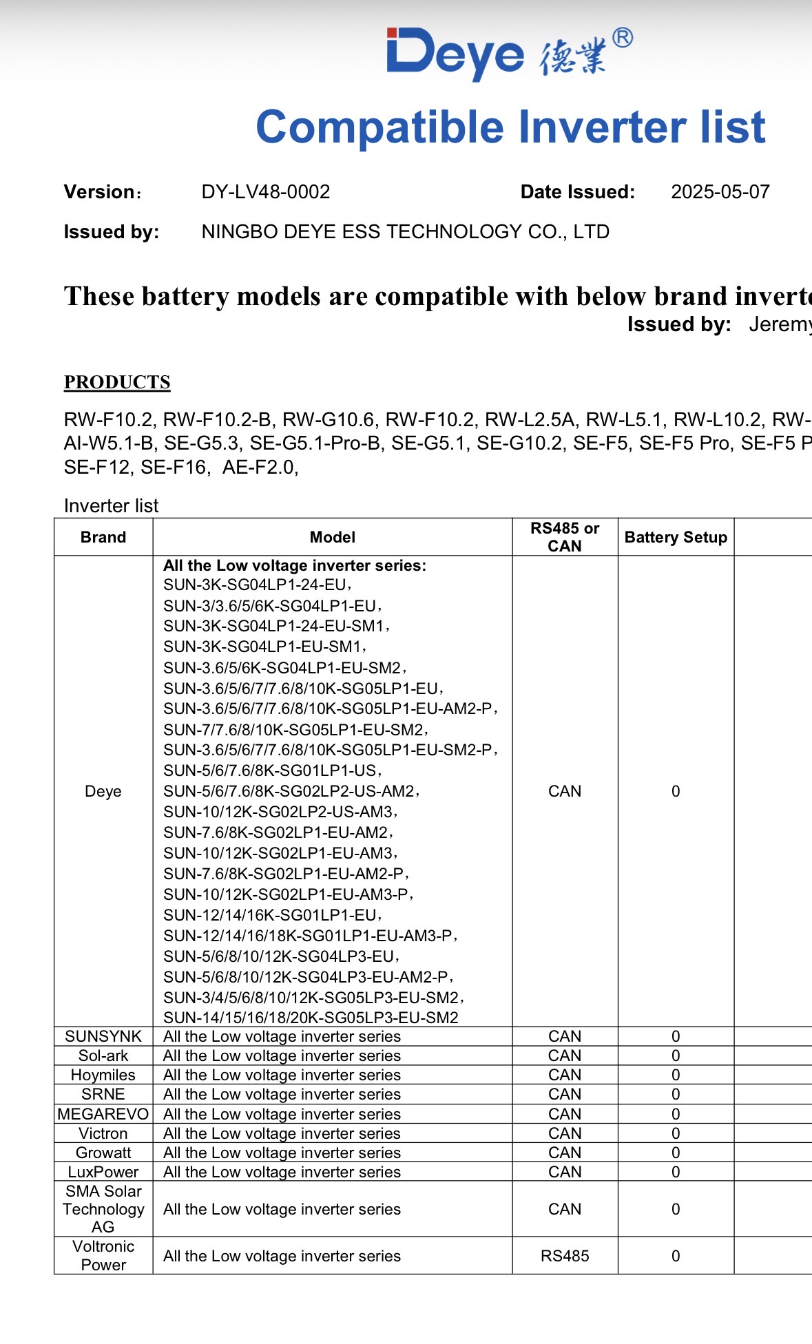

PS: Die Screenshots der aktuell verfügbaren Batterie-/Ladeeinstellungen habe ich übrigens ebenfalls in den Dropbox-Ordner mit den Aufzeichnungen hochgeladen. Kannst du dir bei Gelegenheit gerne einmal anschauen.
Wichtig dabei ist allerdings: Laut Hersteller soll der Wechselrichter ausdrücklich im Lithium-Modus mit Einstellung „00“ betrieben werden. Andere Modi wie „Battery V“, „Battery %“ sind laut Vorgabe gerade nicht vorgesehen. „NoBat“ ist logischerweise auch der falsche Modus
Dass die CV-/Balancingphase bei meinem System aus meiner Sicht praktisch zu kurz ist bzw. das Strom-Zeit-Produkt des Balancings für die vorhandenen Deltas nicht ausreicht, war mir tatsächlich schon relativ früh bewusst. Genau das habe ich gegenüber Hersteller und Verkäufer auch mehrfach angesprochen.

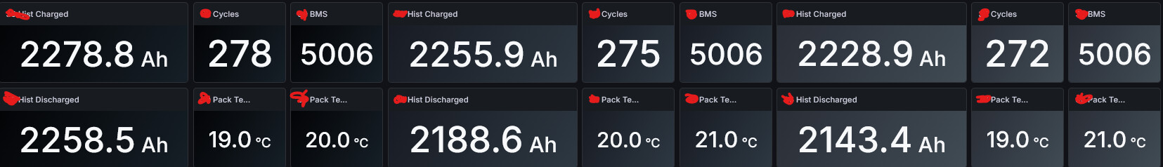

  • drei parallel betriebene Deye RW-F10.2 Packs,
  • Daten direkt über CAN aus dem BMS,
  • im mittleren SOC-Bereich eher unauffällige Zellspannungen,
  • im oberen Ladebereich dagegen stark auseinanderlaufende Zellen,
  • einzelne Zellen bei etwa 3.63–3.66 V,
  • gleichzeitig andere Zellen deutlich tiefer,
  • Deltas bis etwa 200–240 mV am Ladeende,
  • nach 5–10 Minuten Relaxation teilweise immer noch etwa 160–170 mV,
  • passives Balancing laut Hersteller mit ca. 110 mA,
  • max. vier Zellen gleichzeitig,
  • und Balancing nur während Charging.

@Ekkehard_F
Aus den bisherigen BMS-/Zyklusdaten ergeben sich außerdem Hinweise darauf, dass die real entnehmbare Energie unter den beworbenen Werten liegen könnte. Einen gerichtsfesten Einzelkapazitätstest unter Laborbedingungen habe ich bislang aber nicht durchgeführt. Deshalb sehe ich diesen Punkt aktuell eher als ergänzenden Hinweis und nicht als meinen alleinigen Hauptangriffspunkt.
Den Hinweis zur regelmäßigen Begrenzung durch einzelne führende Zellen sehe ich genauso: Für mich ist gerade das einer der zentralen Punkte, weil der Speicher im vorgesehenen Automatikbetrieb nicht dauerhaft so arbeiten sollte, dass der Ladeabschluss regelmäßig durch einzelne Zellen an der oberen Spannungsgrenze dominiert wird.
Vielleicht meldet sich ja jemand, der ähnliche Auffälligkeiten oder exakt das gleiche Verhalten beobachtet hat. (@OliverSo auch eine Antwort auf “warum?”)
Eine weitere Auffälligkeit, die sich aus meinen Aufzeichnungen ergibt, ist übrigens auch, dass teilweise offenbar gerade die führende bzw. spannungshöchste Zelle gar nicht in den passiven Balancingprozess einbezogen wird, während gleichzeitig andere Zellen passiv balanciert werden.
Ich kann technisch nicht beurteilen, warum das so ist oder welcher internen Logik das folgt. Aus meiner Sicht wirkt dieses Verhalten aber zumindest ebenfalls erklärungsbedürftig und entspricht nicht dem Zustand, den man bei einem kontrollierten und erwartbaren Ladeende eines solchen Systems erwarten würde.
Vielleicht hat @nimbus4 dafür ja sogar eine technische Erklärung oder kennt eine plausible Logik, warum genau die jeweils führende Zelle teilweise offenbar nicht passiv balanciert wird.
