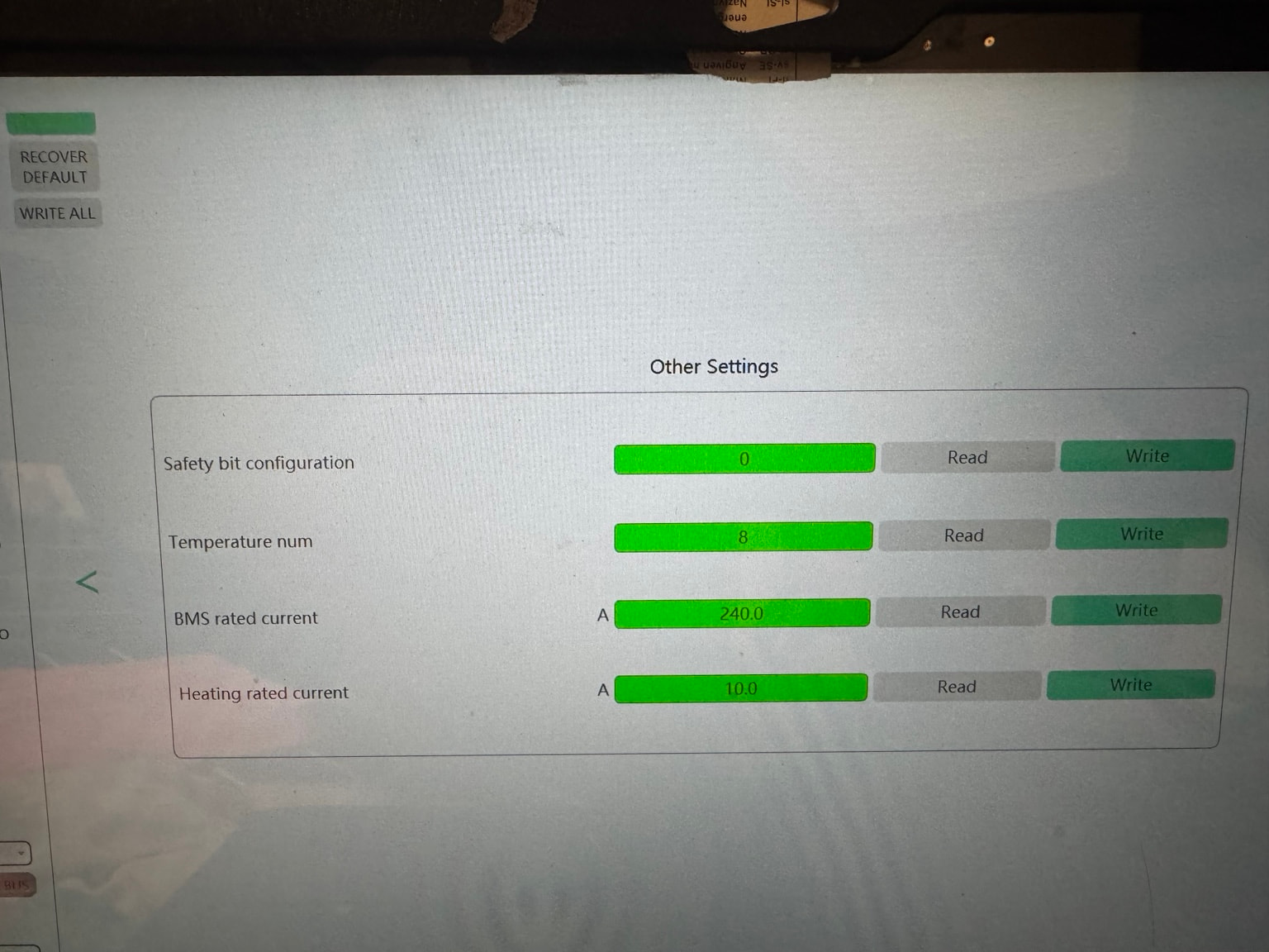

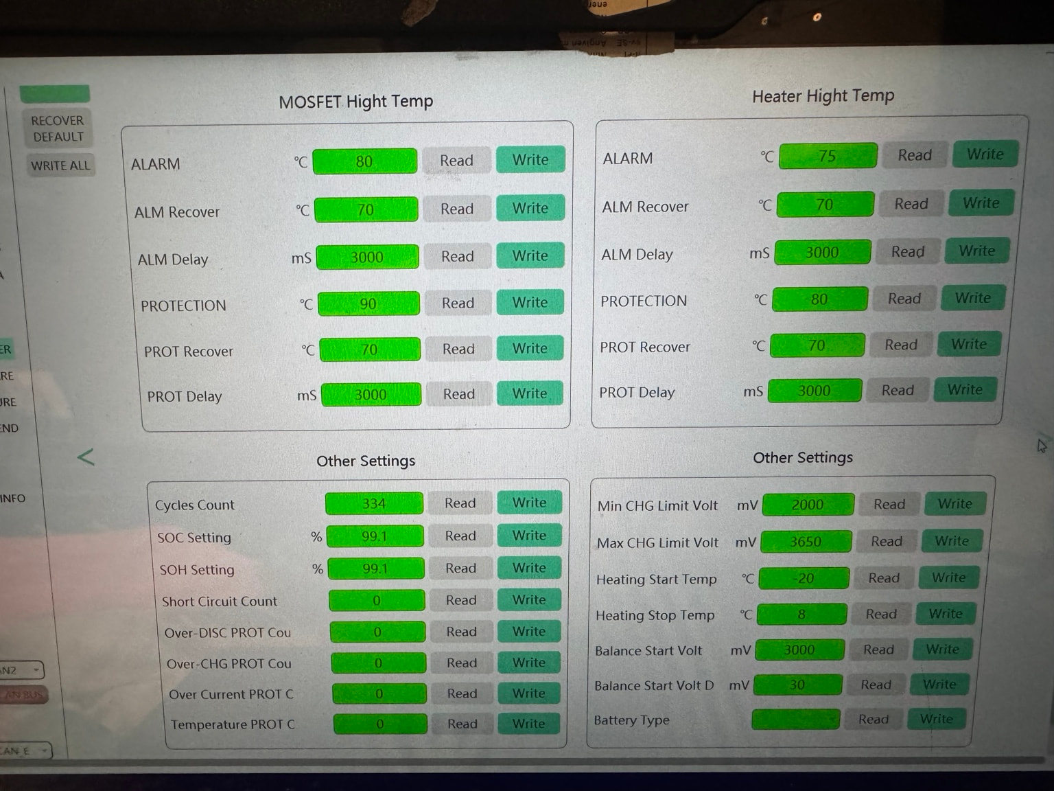

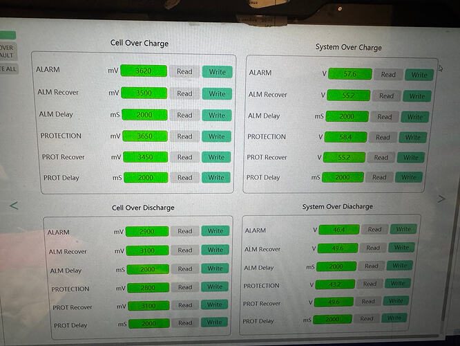

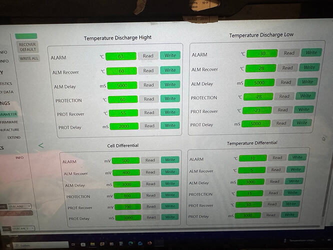

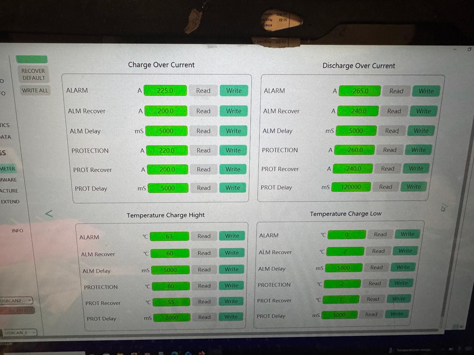

So, heute bin ich einen Schritt weitergekommen. :grin:
Ich habe die originale Deye-Software endlich zum Laufen bekommen und damit die Parameter meiner RW-F10.2 ausgelesen. Alle drei Speicher sind identisch parametriert.
Ich stelle euch die Screenshots einfach mal komplett hier rein. Vielleicht fällt dem einen oder anderen etwas Interessantes auf.
Spannend finde ich natürlich unter anderem die Balancing-Einstellungen:
Balance Start Volt: 3000 mV
Balance Start Volt D: 30 mV
Aber auch die hinterlegten Zell- und Systemspannungen, Schutzgrenzen, Ströme, Temperaturen usw. finde ich interessant.
Fast überall gibt es neben „Read“ auch einen „Write“-Button.
@Akkulader Du hattest ja schon einmal Parameter im BMS verändert: Funktioniert das Schreiben über „Write“ tatsächlich problemlos und werden die geänderten Werte dauerhaft vom BMS übernommen? Oder gibt es dabei etwas Besonderes zu beachten?
Ansonsten würde mich eure Einschätzung interessieren: Was fällt euch bei den Parametern auf und welche Werte würdet ihr euch genauer ansehen bzw. testweise verändern?
Einen Parameter für die eigentliche Ladespannung bzw. Ladeschlussspannung gibt es im BMS offenbar nicht. Über „Batt V“ am Wechselrichter lassen sich dagegen die entsprechenden Spannungswerte wie Absorption, Float usw. einstellen.
Welche Werte würdet ihr hier für meine 16S-LiFePO4-Speicher als sinnvoll ansehen bzw. mit welchen Einstellungen würdet ihr anfangen zu experimentieren?
Für spätere Versuche würde ich zunächst einen meiner drei Speicher als Testkandidaten nehmen. Alles, was sich sinnvoll bei einem einzelnen Speicher im Parallelbetrieb verändern lässt, kann ich so direkt mit den beiden unveränderten Speichern vergleichen. Für Parameter, bei denen das nicht sinnvoll möglich ist, kann ich den Test-Speicher auch einzeln betreiben.
Also erst einmal Bilder anschauen und Meinungen sammeln – geschrieben wird noch nichts. :wink:
3000 mV balancerstart bei lifepo?
um die Tiefentladung durch den passiven Balancer zu verhindern schalten sie den bei 3 Volt ab (facepalm)
Das Spannungsverlauf-Diagramm ist mir bekannt und ich verstehe auch den Einwand: Im flachen Bereich der LiFePO₄-Kennlinie macht es grundsätzlich wenig Sinn, anhand kleiner Spannungsunterschiede zu balancieren.
Ich vermute daher, dass die 3.000 mV einfach bewusst so niedrig gewählt wurden, damit das Balancing grundsätzlich jederzeit starten kann, sobald die Zellspannungsdifferenz >30 mV beträgt. Die 3,0 V sind also vermutlich nur die untere Freigabeschwelle.
aurics Hinweis zum Schutz vor weiterer Entladung ist grundsätzlich ebenfalls nachvollziehbar: Würde man die Grenze noch tiefer setzen und könnte der Balancer auch ohne Ladestrom arbeiten, würde er die höheren Zellen tatsächlich weiter entladen. Da bei diesem BMS meines Wissens aber nur während des Ladens balanciert wird, sehe ich diesen Aspekt hier eher als nebensächlich. Für mich ergibt die 3,0-V-Grenze daher vor allem als möglichst niedrige Freigabe Sinn: >3,0 V und >30 mV Spread → Balancing darf starten.
Das Balancing ab 3V wird da sehr wahrscheinlich das Problem sein und ist einfach falsch!

Der Balancer Start ab 3V zerstört dir die Balance, und belastet den Akku sogar noch, indem sinnlos Energie verbraten wird.
Ich glaube, hier werden gerade zwei Dinge miteinander vermischt: „Balancer Start Voltage = 3.000 mV“ bedeutet nicht automatisch, dass ab 3,0 V balanciert wird.
Zumindest bei meinem Akku konnte ich bisher eindeutig beobachten, dass der Balancer während der Entladung nicht aktiv ist. Er startet beim Laden erst dann, wenn zusätzlich der Cell-Spread >30 mV beträgt. Bei mir war das bisher praktisch erst oberhalb von ca. 3,45 V der Fall.
Nach meiner Beobachtung müssen also drei Bedingungen gleichzeitig erfüllt sein:
– Akku wird geladen
– Zellspannung >3,0 V
– Cell-Spread >30 mV
Die 3,0 V sind damit lediglich eine untere Freigabeschwelle und ermöglichen dem System, bei entsprechendem Drift jederzeit während des Ladens mit dem Balancing zu beginnen.
Ob eine solche Einstellung bei einem anderen BMS, das auch während der Entladung oder im Ruhezustand balanciert, sinnvoll oder schädlich wäre, ist eine andere Diskussion. Das von Ironmaster beschriebene Bottom-Balancing würde dann natürlich problematisch sein. Genau dieses Verhalten kann ich bei meinem Akku aber nicht beobachten.
Ich würde deshalb gerne bei dem bleiben, was das BMS tatsächlich macht, statt über eine andere Konstellation zu diskutieren. In diesem konkreten Fall sehe ich nicht, wie die 3,0-V-Freigabeschwelle die Balance verschlechtern soll.
Als ersten Schritt werde ich wahrscheinlich die Balancing-Schwelle von 30 mV auf 10 mV reduzieren. Damit möchte ich dem ohnehin relativ schwachen 110-mA-Balancer einfach mehr Zeit geben, bevor die Zellspannungen am oberen Ende stärker auseinanderlaufen. Dann werde ich beobachten, ob das Balancing entsprechend früher einsetzt und sich der Cell-Spread am Ladeende dadurch reduziert.
Jedes andere mir bekannte BMS würde mit dieser Einstellung aber schon ab 3V loslegen.
