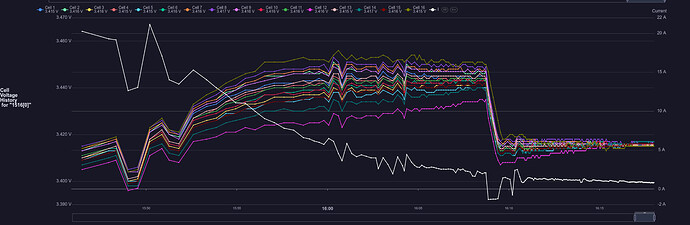

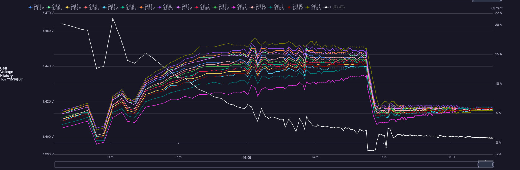

Genau daraus ergibt sich für mich der zentrale Widerspruch:
Wenn bis 300 mV tatsächlich als „normal“ oder „akzeptabel“ angesehen werden, wie soll ein Balancer mit 110 mA und nur sehr kurzer aktiver Balancingzeit diese Differenzen real abbauen können, insbesondere wenn der Ladevorgang beendet wird, sobald eine einzelne Zelle 3.65 V erreicht?
Und genau das beobachte ich ja real:
  • einzelne führende Zellen laufen regelmäßig zuerst in die Spannungsgrenze,
  • der Ladeabschluss wird dadurch dominiert bzw. begrenzt,
  • die Packs erreichen teilweise nur etwa 56.0–56.3 V statt sauberer CV-Phase,
  • und die Deltas bleiben trotz vieler Vollzyklen dauerhaft hoch.
Ich verstehe natürlich absolut den Punkt, dass Überspannungsschutz notwendig ist und einzelne Zellen nicht über 3.65 V hinauslaufen dürfen. Das stelle ich überhaupt nicht infrage.
Die eigentliche Frage ist für mich aber:
Sollte ein geschlossenes Herstellersystem im vorgesehenen Automatikbetrieb dauerhaft so arbeiten müssen, dass regelmäßig der Schutzmechanismus den Ladeabschluss dominiert, weil das Balancing vorher nicht ausreichend hinterherkommt?
Für mich wirkt das ein wenig wie ein Auto, das zwar grundsätzlich „bremst“, aber nur deshalb zuverlässig zum Stehen kommt, weil ständig der Notbremsassistent eingreifen muss. Natürlich verhindert der Notbremsassistent den Schaden — aber genau dafür sollte er eigentlich nicht dauerhaft die normale Betriebsstrategie ersetzen.
Und genau deshalb würde mich deine persönliche technische Einschätzung interessieren:
Wenn dein eigenes System dauerhaft mit solchen Spannungsdifferenzen arbeiten würde:
  • 150– deutlich über 200mV zum Ladeende,
  • einzelne Zellen regelmäßig bei 3.65 V und vereinzelt darüber,
  • Ladeende dadurch begrenzt,
  • unausgeglichener Ladeschluss ohne saubere kontrollierte CV-Phase,
  • und trotz vieler Vollzyklen keine echte Konvergenz,
würdest du das persönlich als:
  • normal,
  • akzeptabel,
  • grenzwertig,
  • oder klar auffällig einstufen?
Das würde mich ehrlich interessieren.

Lange Rede, kurzer Sinn: bei 200mV werde ich aktiv um die Ursache zu beheben. Ich hab aber keinerlei Notwendigkeit die Zellen auf 3,65 V hoch zu jubeln. Bei deinen scheint das ja gerade zu notwendig zu sein, damit überhaupt etwas balanciert wird.
Mal in Kladde: hast du ein regelbares Netzteil, das die Akku Max. Spannung erreicht und bei dem der Strom begrenzt werden kann? Aufladen mit voller Leistung, dann Strom kurz vor Ladeschluss auf 110 mA begrenzen und dann ca. 100 Stunden in diesem Zustand belassen. In dieser Zeit wird wegen der Strombegrenzung keine Zelle in die Überspannung laufen. Den "hohen" nimmt der Balancer die Spannung weg. Alle Zellen sollte zum Schluss nahe an 3,65 V angekommen sein. Wenn dieser Vorgang 100 Std. dauert, dann wurden 11Ah dort nachgeladen, wo sie fehlten. Ist der Zustand der Spannngsgleiche aller Zellen bei 3,65 V schon eher erreicht, dann war es entsprechend weniger.
Ciao
Ich gebe zu bedenken, das stundenlanges laden ohne festgelegten Terminierungsstrom zum überladen der Zellen führen kann und wird wenn einzelne Zellen bereits voll sind.
Genau richtig. Um das zu verhindern soll der Ladestrom auf 110mA begrenzt werden, denn das ist genau der Strom, den der Balancer des TE um die volle Zelle über den Balancer Widerstand ableiten kann. Die Balancer Transistoren kennen nur "on" und "off". Wird die (vermutlich beim TE zu hoch eingestellte) Balancerspannung in Zelle X erreicht, wird diese nicht mehr geladen. Da die Zellen alle in Reihe geschaltet sind, fließt der Strom durch die 15 restlichen Zellen und lädt diese weiter, bis die nächste Zelle die Schaltspannung erreicht hat. Dann wird dort der Balancer aktiv und fortan fließt der 110 mA Strom durch 14 Zellen und 2 Balancer Widerstände, usw.
Der Überspannungsfall tritt dann an keiner Zelle auf, wenn die Balancer Schaltung funktioniert. Das Problem bei seinem Akku ist ja gerade, dass keine Zeit zum Balancen bleibt, denn eine Zelle löst (viel zu früh) den Ladestop per BMS Mosfet aus. Dann fließt kein Strom mehr und die Nachzügler Zellen werden nicht mehr weiter geladen.
@nimbus4 hat ja hoch gerechnet, wie dann Zellen immer weiter auseinanderlaufen können. Bei seinen Annahmen kommt er zu 7,3 Ah p.a. Da die Akkus seit anderthalb Jahren in Betrieb sind, könnten es jetzt also schon rund 10 Ah sein. Daher hab ich die 100 Std Ladezeit mit 110 mA angesetzt. Für die Berechnung hat @nimbus4 eine Prämisse gesetzt: eine Zelle hat eine um 1mA höhere Selbstentladung. Ob es so ist, wissen wir nicht.
Da der Hersteller oder der Verkäufer @boldface mitteilte, das bis zu 300mV noch akzeptabel sei, ist man dort also der Auffassung es läge kein Mangel vor. Wenn die nimbus´sche These zutrifft, dann wird die 300mV Grenze in absehbarer Zeit eintreten.
Und wenn die groben Schätzungen des TE zur Kapazität des Akkus zutreffend sind, dann hat der Akku schon nach 1,5 Jahren Betrieb nur noch 8 statt der 10 kWh. Eigentlich kurz vor Garaniefall, doch nicht gerichtsfest belegt.
Ciao
Das ist 3,5 V pro Zelle und schon unnötig hoch.
Das ist grob fahrlässig und ein Konstruktionsfehler.
Just my 2 cts.
3,65 V minus 300 mV sind 3,35 V.
Voll ist eine Zelle bei 3,37 V. Ohne Strom.
Die Unlogik dürfte offensichtlich sein für jeden, der die Aufhabe von Top-Balancing versteht.

Das war ein worst-case Szenario, um zu überprüfen, ob die Balancing-Auslegung von Deye grundsätzlich geeignet ist. Hier ist es ja offensichtlich mehr als eine Zelle die hinterherläuft und sehr wahrscheinlich sind es auch weniger als 1 mA Unterschied in der Selbstentladung.
Zellen die schon frisch deutliche Auffälligkeiten in der Selbstentladung zeigen sind eher solche die über Aliexpress oder ähnliche Kanäle verkauft werden ( meine Zelle mit der höchsten Selbstentladung ist eine 300Ah CALB, die bei Nkon als A- gelistet war ).
Deye wird vermutlich eher echte A-Klasse direkt von einem Zellhersteller kaufen.
Ich würde in einer ESS Anwendung nie auf die Idee kommen überhaupt mit so hoher Spannung zu laden. Selbst wenn man, warum auch immer, die Zelle sehr zügig ( ~ 2.5 h von 0 → 100 % ) vollladen möchte, würde ich nicht über 3.45 - 3.48 V pro Zelle gehen. Sobald die 100% SOC Detektion erfolgt ist, senke ich bei meinem BMS ( über Kommunikation mit dem WR ) dann sofort auf 3.42 V ab. Es gibt allgemein überhaupt keinen Grund das Balancing bei so hohen Spannung durchzuführen. Im schlimmsten Fall steht der Pack dann von Mittag bis Abend bei > 3.5 V Zellspannug rum.
Für die 100 Ah Zellen hier kann man damit noch bis ~ 97 % SOC mit > 0.3 C und bis ~ 99% mit 0.2 C laden.
Ich halte das auch für wahrscheinlich.
Wenn man den Pack nur mir 16 * 3.45 V = 55.2 V läd, dürfte das BMS viel länger im “Charging“ Mode bleiben, weil es nicht oder viel später zur OV Abschaltung und damit “Idle” kommt. Kann man diese Zielspannung eigentlich beim BMS des Deye Packs konfigurieren?
Und das macht der Balancer bis zu wieviel Zellen maximal gleichzeitig?
