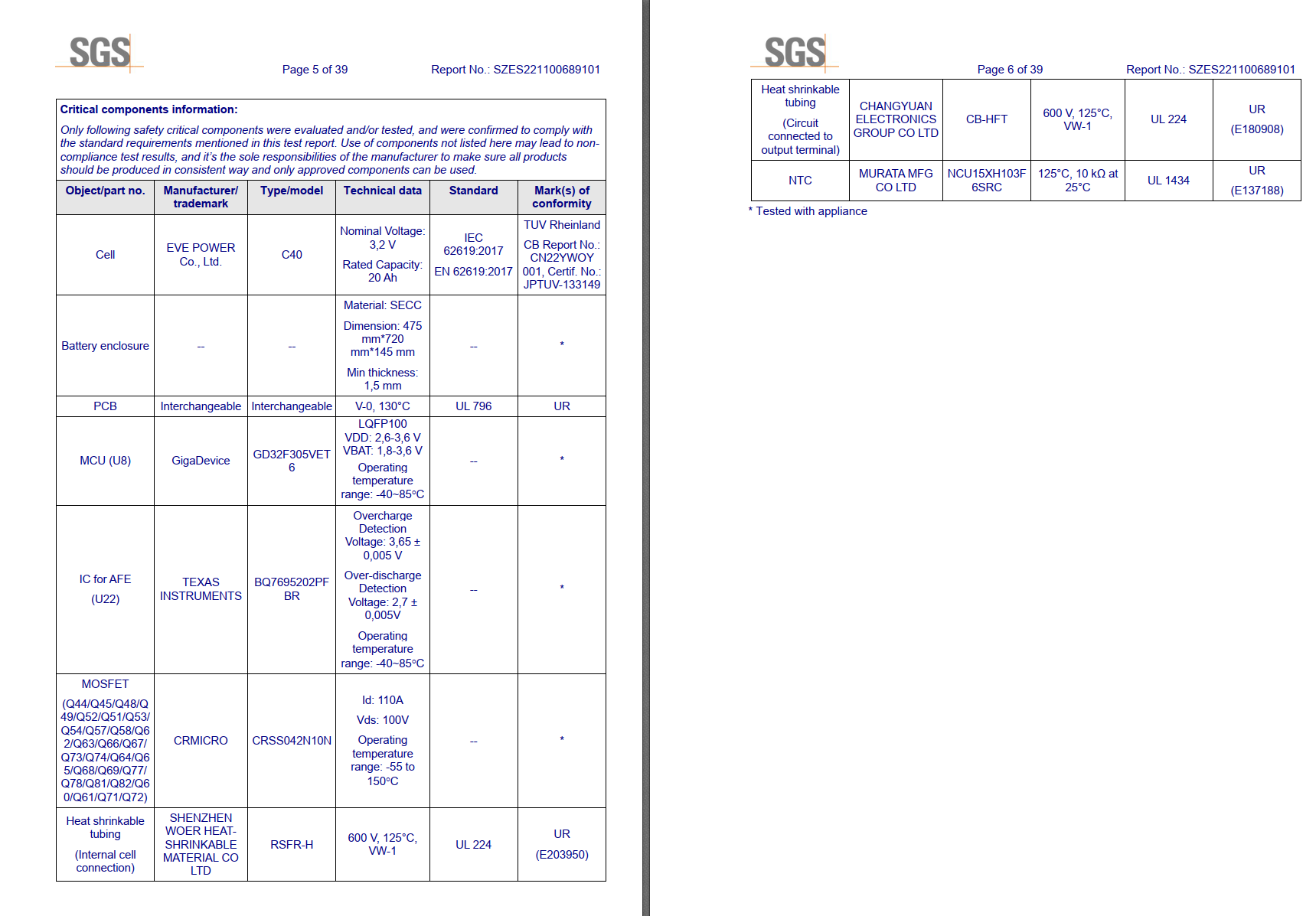

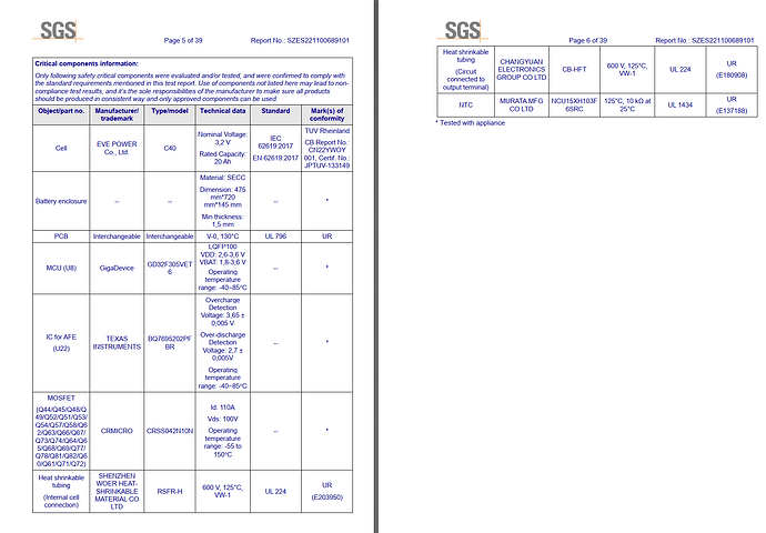

Das von dir verlinkte Dokument ist ein Prüftestat. Angaben zum BMS hab ich dort nicht gefunden, wo steht das?
Danke für deine tiefen Kenntnisse mit dem TI Chip. Da gibt es gewiss viele verschiedene IC´s und gewiss eine Weiterentwicklung. Hat das TI BMS für jede Zelle einen eigenen AD Wandler zur Spannungsmessung oder wird nur ein AD Wandler "gemuxt"? Wie oft kommt dann jede Zelle zur Messung an den Eingang der Spannungsmessung. Kann es durch die HA Steuerung (Abfrage der Zellspannung im Minutentakt) zu Fehlern kommen?
  • Nun das ist ja jetzt der Weg des theoretischen reverse engeneering.
Als Jurist frag ich mich: wo ist der Mangel? Jedenfalls ist die (mir zugängliche) Doku nicht gerade mangelfrei. Mal liest man von 10 kWh wären 9 nutzbar. In dem anderen Dokument steht, dass die ganzen 10kWh nutzbar wären. Die Garantie soll aber nur gelten, wenn DoD nur 90% und 0,5 C Entlade und Ladestrom verwendet werden. Was werksseitig eingestellt ist, ob der Kunde was ändern soll, um die Garantie Bedingungen zu erfüllen, wird nicht erklärt. Daher dient gezieltes Fragen m.A. dazu, den Rechtsstreit zu umgehen.
Der kann sich über Jahre hinziehen. Wenn die 3 Akkus dann schon 3 oder 5 Jahre störungsfrei laufen, wo ist dann der Mangel? Käme das Gericht zum Ergebnis eines Mangels, so würde der TE sich den Nutzungsvorteil anrechnen lassen müssen. Bei der zu erwartenen Nutzungsdauer (Lebensdauer) von 10 Jahren, bekäme er dann nur noch den halben Kaufpreis erstattet und trägt dann auch die Kosten des Verfahrens (inkl. Gutachten) zur Hälfte. Da könnte ein "Null Summen" Ergebnis heraus kommen. Das, was der TE als Erstattung erhält, deckt dann gerade mal seine Kosten des Rechtsstreites.
Als Elektroingenieur, der selber an BMS Technologie entwickelt, wären fachliche Voraussetzungen vermutlich gegeben. Ich habe aber keinerlei praktische Erfahrung als Sachverständiger vor Gericht.
Hier werden die für “safety” relevanten Komponenten gelistet. der BQ76… ist das BMS IC

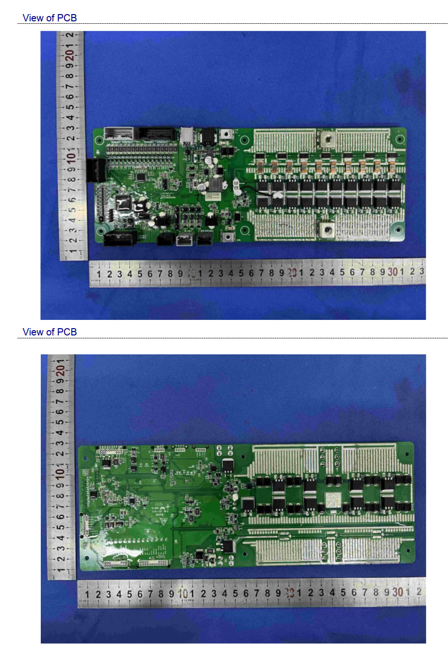

Hier ist BMS gezeigt:
Im oberen Bild ist das große IC unten links das BMS IC. Die Balancing-Widerstände sind die 17 oben links.
Das ist allerdings ein anderer Pack-Typ als beim TE. Es ist aber nicht unwahrscheinlich, dass DEYE in verschiedenen Packs ähnliche BMS Technologie verwendet.
Sicher. Aber selbst wenn in dem Pack des TE ein IC von NXP, ST, Infineon, MPS … verwendet würde, würde sich an der grundsätzlichen Einschätzung nichts ändern.
