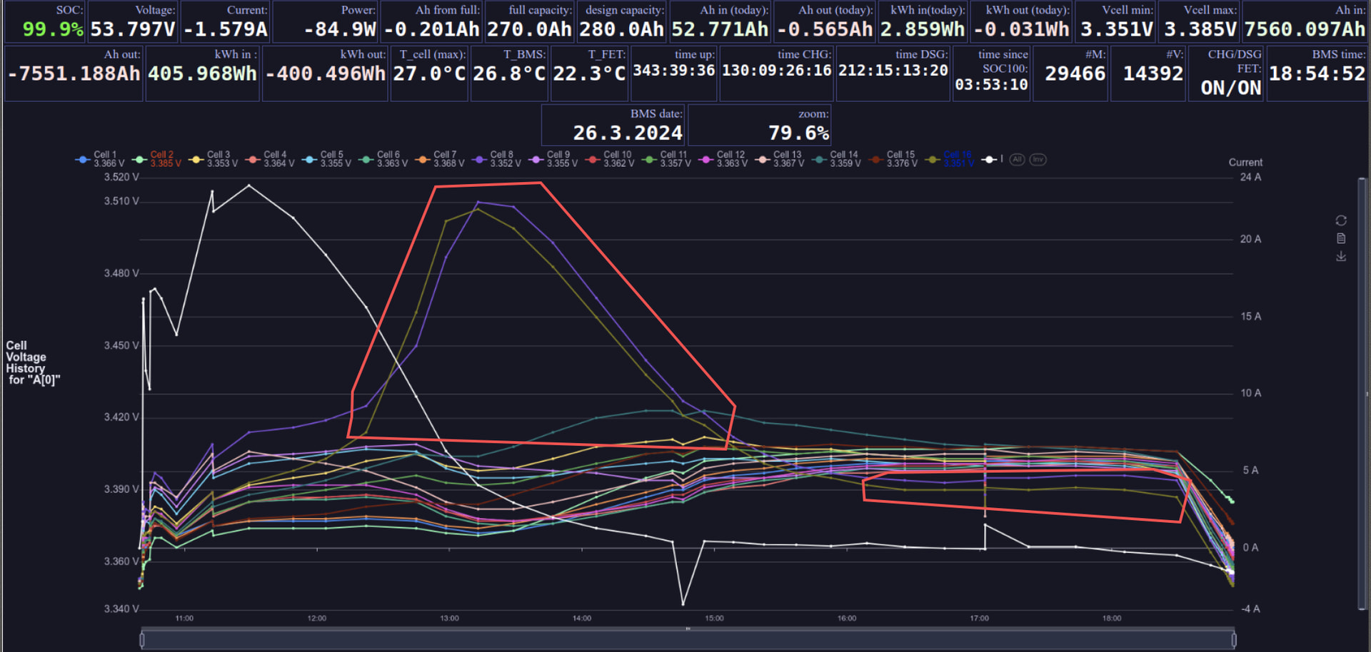

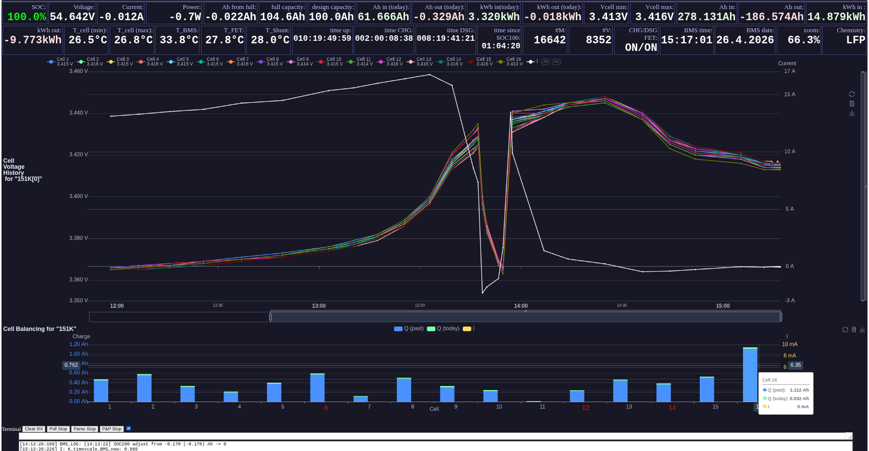

Dem möchte ich energisch widersprechen.
Ich habe inzwischen eigene praktische Erfahrung mit 96 LFP Zellen der 280/300 AH Klasse und 176 Zellen der 100 Ah Klasse.
Bei den großen Zellen habe ich zum Teil refurbished Zellen die schon deutliche Degradation aufweisen. Jeweils innnerhalb der 6 16s Packs liegt die maximale Differenz der Selbstentladung ( welche dann dominierend für den Balancingbedarf ist bei ~ 2.4 mA ). Für die meisten Zellen reden wir eher über < 0.3 mA.
Die kleineren Zellen sind alle noch ziemlich neu. Da habe ich im Moment überhaupt keine erkennbaren Ausreißer bei der Selbstentladung, so dass das Balancing-Verhalten noch von dem leicht unterschielichen SEI-Wachstum ( → Coulomb-Effizienz ) bei j́ungen Zellen dominiert wird.
In all diesen Fällen gibt es überhaupt keine technische Notwendigkeit für Balancing-Ströme >> 100 mA, wenn der Balancing-Algorithmus vernünftig ist.
Ganz im Gegenteil: Selbst junge Zellen zeigen zum Teil merkliche Unterschiede im Relaxationsverhalten, so dass man auch hier mindestens ~ 30 min nach Erreichen von 100% warten sollte bevor man aufgrund der Zellspannung minimale SOC-Unterschiede abschließend beurteilen kann. Innerhalb dieser Relaxationsphase mit einem 10A Balancer auf die Zellen “einzuschlagen” führt nur zu unnötigem Hin- und Herladen.
Diesbezüglich zeige ich immer wieder gerne dieses Bild von Zellen mit massiver Degradation.
( Dabei gibt es keinerlei Balancer-Eingriff. Das ist alles “natürliches” Relaxationsverhalten der Zellen)
Ein starker aber naiver Balancer würde hier möglicherweise >> 1 Ah erst aus den Zellen 8 und 16 entnehmen um das dann später wieder nachzuladen. Ein ganz naiver Balancer, der nur bei Ladeströmen größer z.B. 100 mA balanced, würde den zweiten Schritt auslassen, so dass die nutzbare Kapazität des Packs massiv reduziert würde
Wenn ein Ladevorgang z.B. als I_bat > 0.1 A definiert wäre, wäre das fatal.

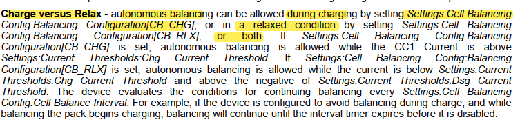

Ich würde einiges darauf tippen, dass da ein BMS IC von TI verbaut wird. Die haben nämlich genau solche Einstellungen ( inkl. der Einstellung von “charge and/or relax” für die fest eingebaute Balancing-Rountine )
Wenn diese “Überspannung” nur gegen Ladeende und auch bei eher kleinen Ladeströmen auftritt, könnte das auf Auffälligkeiten im Relaxationsverhalten dieser Zellen hindeuten. Wie sieht deren Spannung 1h nach Erreichen (Halten ) von 100% SOC aus?
Wenn man das “jederzeit” mal ignoriert, sehr wohl: Das ist das Verhalten nach einem Vollzyklus ( 100 % → 0 % → 100 % ) innerhalb von ~ 48 Stunden. Wenn ein BMS so etwas nicht hinbekommt, gibt es ein grundsätzliches Problem. Wegen der nahezu idealen Coulomb-Effizienz von gesunden LFP Zellen kann es nach 48h keinen nennenswerten Balancingbedarf geben ( hier 32 mAh, wovon der größe Teil auch “Fehlbalancing” durch unterschiedliches Relaxationsverhalten und sonstige Nichtidealitäten ist ).

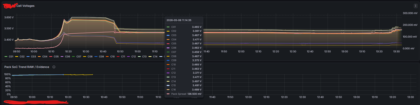

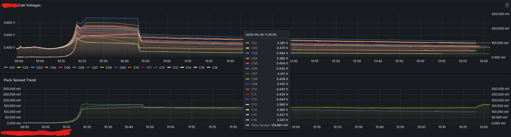

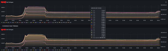

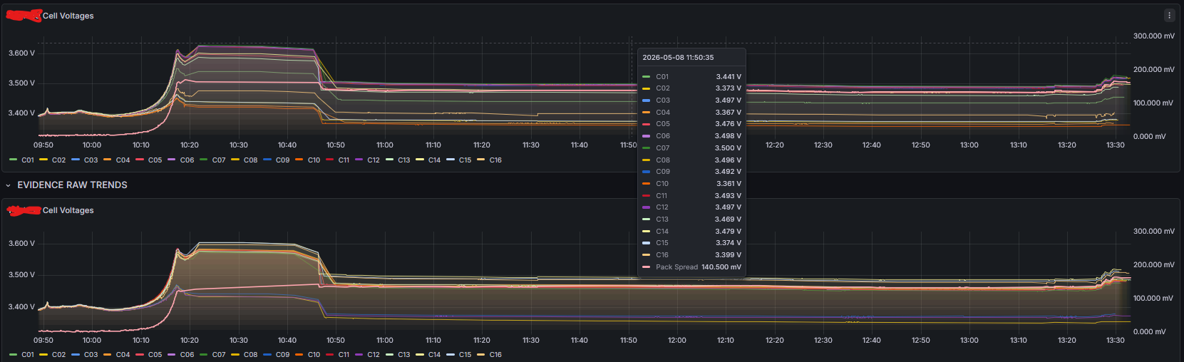

Danke dir für die wirklich ausführliche und technisch differenzierte Erklärung. Genau solche Beiträge hatte ich mir mit dem Thread eigentlich erhofft.
Besonders interessant finde ich deinen Punkt, dass nicht die reine Balancierleistung von 110 mA zwangsläufig das Hauptproblem sein muss, sondern möglicherweise eher die Kombination aus Balancingstrategie, Triggerbedingungen und dem tatsächlichen Verhalten des Systems im oberen Ladebereich.
Bei meinem System ist es nach Herstellerangabe bzw. BMS-Daten so:
  • passives Balancing mit ca. 110 mA
  • maximal vier nicht benachbarte Zellen gleichzeitig
  • Balancing nur während aktivem Ladevorgang
  • Start erst ab etwa 3,4 V Zellspannung und mindestens ca. 30 mV Differenz
Was ich in der Praxis sehe:
  • Am Ladeende liegen die Zellspannungsdifferenzen bei allen drei Packs regelmäßig deutlich über 100 mV.
  • In einzelnen dokumentierten Ladeabschlüssen lagen die Deltas bei ca. 190–240 mV.
  • Ein konkreter 3-Pack-Snapshot direkt am Ladeende zeigte z. B. etwa 190 mV, 192 mV und 240 mV.
  • Wenige Sekunden später lagen die Werte weiterhin bei ca. 223–233 mV.
  • Rund 10 Minuten nach Ladeende und nach sichtbarer Relaxation lagen die Deltas immer noch bei ca. 166–170 mV.
  • Auch nach längerer Zeit im Idle-Zustand bei 100 % SOC verschwinden diese Unterschiede nicht einfach, sondern bleiben teilweise weiterhin deutlich über 100 mV bestehen.
Das ist für mich der Punkt, warum ich das nicht mehr nur als kurzfristigen Peak oder normales Relaxationsverhalten einordne. Die Spannungen fallen nach Ladeende zwar sichtbar zurück, aber die Zellspreizung bleibt in relevanter Größenordnung bestehen.
Auffällig ist außerdem, dass einzelne Zellen sehr häufig wieder als führende Zellen auftreten. Bei einem Pack ist es z. B. fast immer dieselbe Zelle, die im oberen Ladebereich zuerst deutlich nach oben läuft und den Ladeabschluss dominiert.
Genau deshalb finde ich deinen Hinweis zum Thema Algorithmus und „charge and/or relax“ sehr spannend. Nach meinem aktuellen Verständnis scheint das BMS tatsächlich nur während aktivem Laden zu balancieren. Wenn der Pack dann nach Ladeende in Idle bzw. Float geht, findet trotz weiterhin deutlicher Zellunterschiede offenbar kein weiterer passiver Balanciervorgang mehr statt.
Vor diesem Hintergrund wirkt es auf mich weniger wie ein reines Problem „110 mA sind grundsätzlich zu wenig“, sondern eher wie eine ungünstige Kombination aus spätem Balance-Start, begrenzter Zellanzahl, nur Balancing während Charging und zu kurzer effektiver Balancierzeit vor dem Ladeende.
Und genau deshalb fand ich deine Aussage wichtig, dass bei gesunden LFP-Zellen nach vollständigen Vollzyklen eigentlich kein dauerhaft großer Balancingbedarf bestehen sollte. Genau das scheint mein System langfristig eben nicht zu erreichen.
Wenn ich später dazu komme, lade ich dazu auch noch einmal einen Ausschnitt aus meiner Grafana-Aufzeichnung hoch, wie sich die Zellspannungen und die Deltas mehrere Stunden nach Ladeende bzw. nach der Relaxationsphase verhalten.

Das spricht meiner Ansicht ganz stark dafür, dass Deye im Balancer-IC das Balancing nur im “Charging” Zustand aktiviert hat. Bei den TI ICs ( die ich auch für mein BMS nutze ) kann man eine Stromschwelle konfigurieren, die über den Zustand “Charging” entscheidet. Wenn man da z.B 100 mA konfiguiert heißt das, dass alle Ströme < 100 mA ( Ladestrom ) nicht mehr als “Charging” definiert werden und dann im Zweifelsfall auch kein Balancing mehr stafffindet. Das wäre bei LFP Zellen fatal und meiner Ansicht nach ein schwerer Auslegungsfehler seitens Deye. ( Der aber vermutlich mit einer Zeile Code behoben werde könnte. Im Grunde müßte nur ein zusätzliches Konfigurationsbit im BMS IC gesetzt werden )
Es gibt zu einem Batteriepack von Deye auch im Netz ein Dokument, dass ein TI BMS IC ( BQ..) explizit erwähnt.
Das ist extrem wichtig, um das sauber anlysieren zu können. Bitte dabei unbedingt den Strom mitanzeigen
