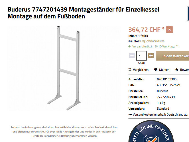

Hallo Allerseits,
Da ich mein ganzes PV Equipment in einen Gerätehaus packen möchte noch das aber in der Garage montiert ist.
Ich möchte das 50Kg Kolos ungerne an eine Wand eine Gerätehauses montieren. Jemand Ideen für ein Sehr stabiles Regal, oder schon mal selber ein Gerüst zum aufhängen gebaut?
Sowas kann man da missbrauchen
Buderus 7747201439 Montageständer für Einzelkessel Montage auf dem Fußboden | meinhausshop.de?
