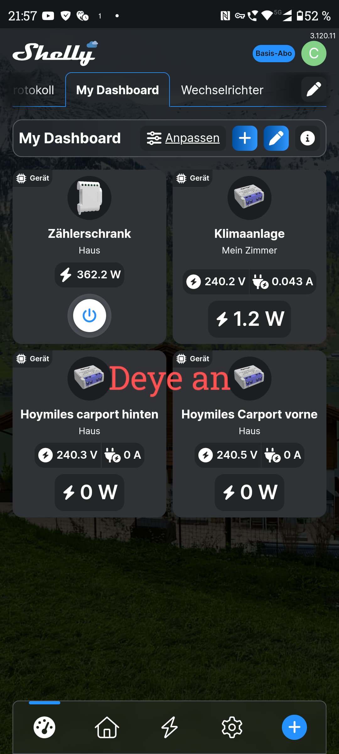

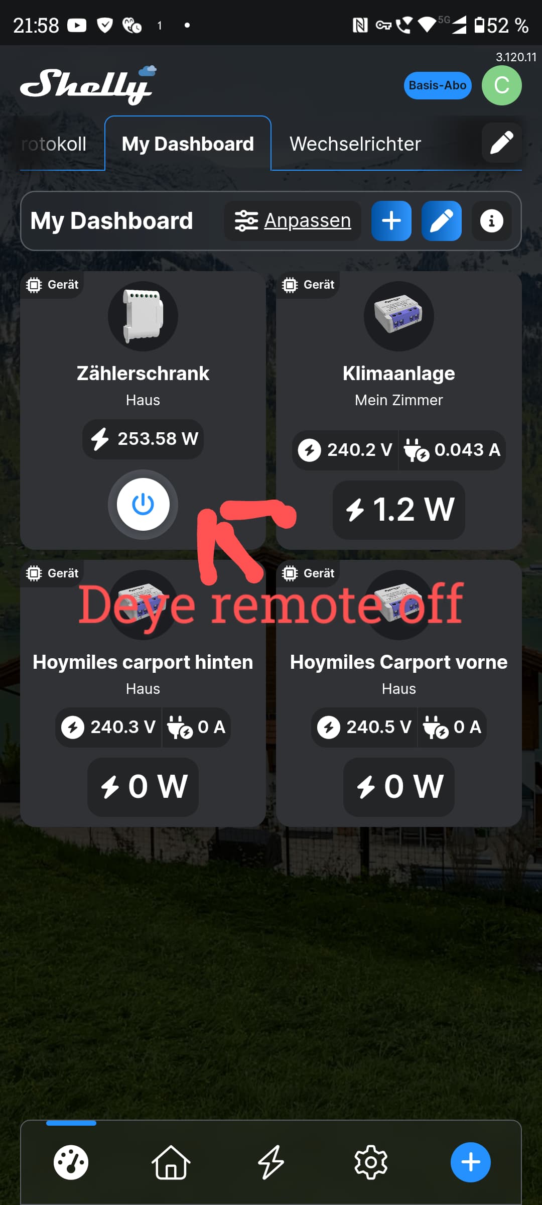

Hab den Deye jetzt nochmal angeschaltet und dann wieder aus, der Unterschied ist wohl recht deutlich. Und jetzt muss er ja nicht mal arbeiten, keine Sonne und Akku leer.

Ich habe zum Test den Verbrauch über den Zähler des Netzbetreibers gemessen, also FI aus, keine Verbraucher mehr am Deye. Deye verbraucht zwischen 82-85 Watt, dann auf No Batt umgeschaltet. Der Verbrauch sank auf 8 Watt, stieg dann langsam an und blieb bei 31 Watt stehen. Deye und FI wieder eingeschaltet, Verbrauch im Haus ca. 270 Watt, dann per HA Deye über das Register 80 ausgeschaltet. Der Verbrauch sank auf 190 und pendelte sich dann bei 210 ein.

Ich habe es heute nachgemessen, wenn der Akku leer ist und vom Dach nichts kommt wo der Deye quasi nur am Netz hängt und nichts tut, verbraucht der ca. 75-85W, wenn ich den auf no Bat schalte, dann ca 35-45W. Das heißt für mich, dass mit der Automation den Modus auf No Bat. zu stellen, halbiert lediglich den Verbrauch... Hier muss eindeutig der Hersteller mit der Software nachbessern damit das Gerät nachts komplett schlafen geht und mit der Sonne wieder ich wird...
