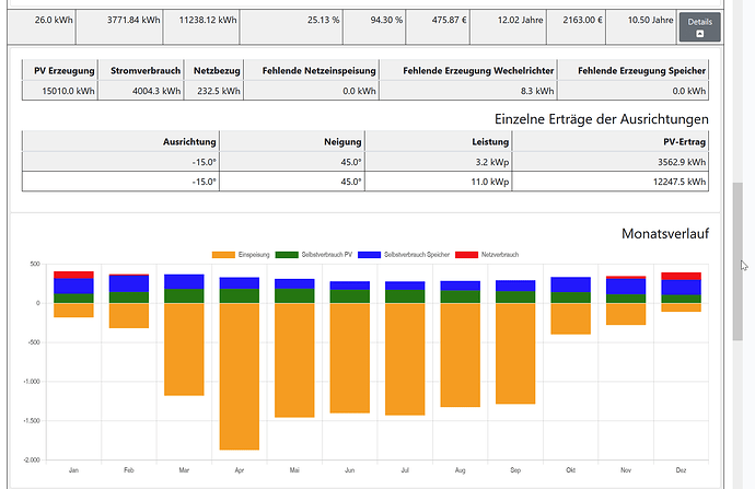

Aber dann verschenkt er ja im Winter seine Erträge weil er dann nur einen Bruchteil direkt Nutzen kann. Mit entsprechender PV Leistung gibt es auch an nicht ganz so schönen Tagen einiges an Ertrag der nicht direkt verbraucht wird. (Zumindest bei mir so) Da könnte man mit etwas Automation ja auch Nachts abschalten und am Tag jede kWh nutzen die von der Sonne kommt. Auch wenn einige Tage sind, wo nicht mal ein Tagesverbrauch von der PV kommt, sind doch auch sonnige Tage dabei, da könnte ich 3 Akkus füllen.
Aber du wirst ihn da schon ordentlich beraten haben. Zum Frühling werde ich mal auswerten an wie vielen Tagen der Deye mehr Verbraucht hat als Erzeugt.

Bei entsprechender PV Leistung?
Ich habe 14 kW auf dem Dach und der Monatsertrag im Dez liegt bei unter 80kWh im letzten Jahr, seit 1 Woche ist bei mir 0 Ertrag und solange Schnee liegt bleibt es auch bei 0, selbst wenn ich verdoppeln würde auf 28kW, es bleibt bei 0.
Wohnt Ihr im Ausland oder wo scheint angeblich die Sonne????
@solartester an deiner Stelle würde ich umziehen... ?
Habe auch nur 14kWp auf dem dach, aber 45° und leicht Südost... gestern ist schon der meiste Schnee runter gesaust, heute die Reste, die an dem Übergang der Module hängen geblieben sind. aber 3kWp sind auch noch teilweise mit Schnee, weil die Gaube das blockiert am runter rutschen. Da aber nur alle 5 Jahre mal wirklich so viel Schnee kommt, kann ich mit leben.
Na ja, ist eine Lösung, aber halt abgespeckt. Dafür hätte er dann aber dauerhaft die Verluste AC-->DC-->AC. die ihren Akku per Tibber laden berichten was von 20-30%, wenn man andere AC Systeme so liest, sind die ja auch nicht effektiv. Nur das du da die Verluste nicht angezeigt bekommst wie beim Deye. Weg sind sie deshalb ja nicht.
Setzen kann man den nicht, aber diesen Status gibt es neben dem Normal Modus. Wie man diesen aber aktivieren kann oder wann der Zustand ist, keinen Plan. Darum bleibt meiner auch erst mal an. Ohne Daten ist das schon blöd. Mal schauen wie der Winter wird, dann wird entscheiden ob der Aufwand lohnt.
Laut Prognose vom PV Tool hier, wäre der Netzbezug zu vernachlässigen im Winter, selbst da wäre noch was zum einspeisen über. Mal schauen wie genau die Prognose dann wirklich passt.

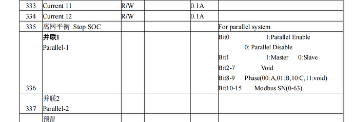

@firen456
Ich habe auch mehrere Deye parallel und ich schalte auch bei Sonnenuntergang den Parallel-Mode beim Master per Home Assistant mit einem ESP32 und TTL to RS485 Adapter ( https://github.com/klatremis/esphome-for-deye ) aus.
Dann gehen die Slaves auf Standby mit einsprechend niedrigem Verbrauch.
Wenn die Sonne aufgeht, schalte ich den Parallel-Mode wieder ein.
Die benötigten Register habe ich mir von Deye zusenden lassen.
So sieht das in ESPhome aus:
- platform: modbus_controller # Parallel Mode 1 ON/OFF
use_write_multiple: true
modbus_controller_id: ${modbus_controller_id}
name: ${device_type}-Parallel Mode 1
register_type: holding
address: 336
bitmask: 0x1
entity_category: config
icon: "mdi:toggle-switch"
- platform: modbus_controller # Master/Slave
address: 336
bitmask: 0x2
- platform: modbus_controller # Modbus SN
name: ${device_type}-Modbus SN 01
address: 336
bitmask: 0x00000400
Das Problem ist, dass das morgendliche Aktivieren nicht ganz einfach ist, denn wenn man den Parallel-Mode per Modbus Befehl ausschaltet, der Deye automatisch von Master auf Slave wechselt und auch die Modbus ID gelöscht wird.
Das muss man morgens alles nacheinander wieder anschalten, was aber leider auch nicht trivial ist, denn ein Bug in ESPhome sorgt dafür, dass wenn man ein Bit im Rregiter 336 ändert, alle anderen Bits wieder auf 0 gesetzt werden.
Um das Verhalten zu umgehen, habe ich folgende Lösung über ein Auswahlfeld gefunden, adaptiert und in ESPhome eingebaut:

write_lambda: |-
//ESP_LOGE("main","Modbus write gets = %d",value);
uint16_t unmodified = id(parallelbetrieb_raw).state;
//ESP_LOGE("main","Modbus write unmodified = %d", unmodified);
// optionsmap should only return 3 values... 00 , 01 , 11 so bitmask with complement 0x0003 to ensure we keep the original values in register. then appply or with the value that was chosen
uint16_t modified = ((unmodified & ~0x0004) | value);
//ESP_LOGE("main","Modbus write to write = %d", modified);
return modified;
Ich rufe alle Register generell alle 3 Sekunden ab.
Ich habe dann eine Automatisierung erstellt, die zu Sonnenaufgang in dem Auswahlfeld die Modbus ID auf 1 setzt, dann 10 Sekunden wartet und dann den Master Mode aktiviert, wieder 10 Sekunden wartet und dann dem Parallel-Mode aktiviert.
Wenn man die Register zu schnell hintereinander schreibt, funktioniert es seltsamerweise nicht zuverlässig, daher die 10 Sekunden Pause nach den jeweiligen Eingaben.
Das funktioniert tadellos, die genaue Funktionsweise des Skriptes ist mir allerdings nicht ganz klar.
Habe das per Trial and Error hingebastelt bis es funktioniert hat.
Ich hoffe das hilft dir weiter.
