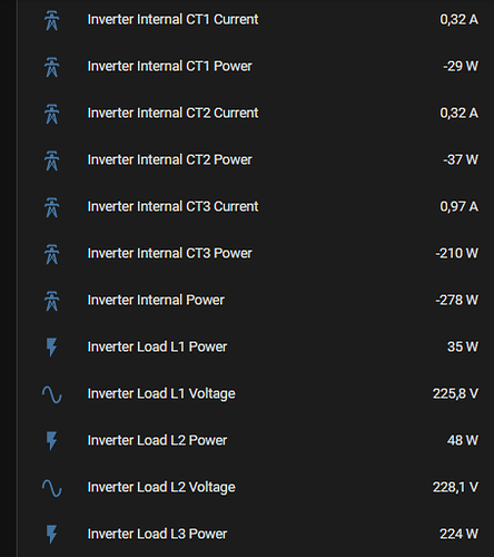

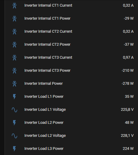

gibt es eine Möglichkeit z.B. über die Register herauszufinden, ob der Wechselrichter netzparallel läuft oder ob das ganze Haus am Load hängt?
Hintergrund der Frage: Wenn das Haus am Load hängt, sollte die Automatisierung zum Abschalten des WR nicht ausgeführt werden. Man könnte die Automatisierung deaktivieren, aber es ist keine feine Art.
@amiko der sollte ja am LOAD extra messen, denn er kann ja darauf regeln, welche Werte das dann sind, kann ich jetzt aber nicht sagen.
So weit war ich auch, leider zeigt Load Power auch die Werte an, wenn der WR netzparallel läuft und am Load nichts hängt, wie bei mir jetzt.
Ich werde mal versuchen, das Haus auf Load zu schalten und zu sehen, was sich an den Werten ändert.

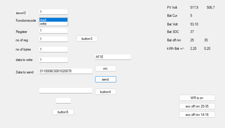

Ich habe diverse PV-Anwendungen versucht zu installieren. Irgendwie klappte das nie. Wenn man den Protokollaufbau kennt - den du dankenswerter Weise ausführlich erklärt hast - ist die Programmierung wirklich einfach.
Ich werde das ganze in c# entwickeln und dann auf einen Microcontroller - Atmega328 oder Stm32F111 - transferieren. Problem jetzt ist das Erstellen der Algorithmen für das An- und Abschalten des WR. Ausgewertet werden sollen
  • Uhrzeit
  • Sonneneinstrahlung
  • Verbrauch im Netz
  • Ladestand des Akkus
  • zu erwartende Tagesleistung PV
Wenn der PV-Ertrag im Verhältnis zum Netzbedarf gering ist liegen die soc-Grenzwerte bei z.B. 25-35. Wenn die PV-Leistung den Netzbedarf nahezu abdeckt, würde ich das auf 14-16 reduzieren.
Mehr Speicher macht wohl keinen Sinn. Im Sommer reichen 10kWh zur Abdeckung des kompletten Netzbedarfs aus. Zur Zeit bekomme ich die 10kWh ohnehin nicht voll. Die Übergangszeit mit mehr Speicherbedarf ist anscheinend recht kurz.
Für Unterstützung bei der Festlegung der Bedingungen für das An-und Abschalten des WRs wäre ich dankbar.

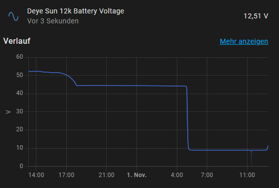

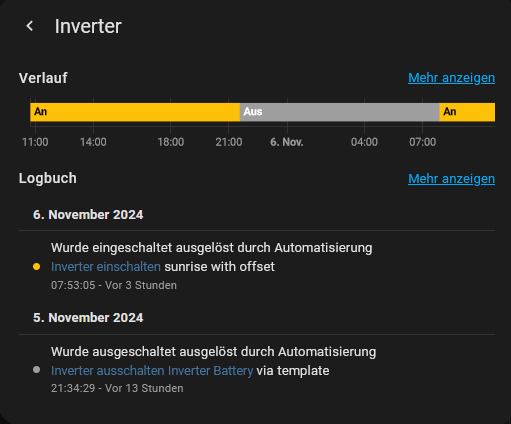

Ich hab gestern mit einer HA automation meinen inverter abgeschalten, und die Automation sollte heute früh den Inverter wieder anschalten.
Ich habe per Register 80 abgeschalten, da ich ausschließlich die Batterie dran hab (kein load/gen/pv).
Als die Batterie in UVP ging (genug Puffer da), hat sich der Kondensator im Deye entladen.
Das einschalten hat nur das Grid Relay angeschalten, das Inverter Relay blieb aus. Seitdem versuche ich das wieder an zu kriegen, habt ihr tips wie ich das wieder aufwecken könnte?
Edit: Ich hab gerade manuell den blauen Knopf gedrückt, der Kondensator im Deye scheint sich wieder aufzuladen, die Spannung steigt langsam.

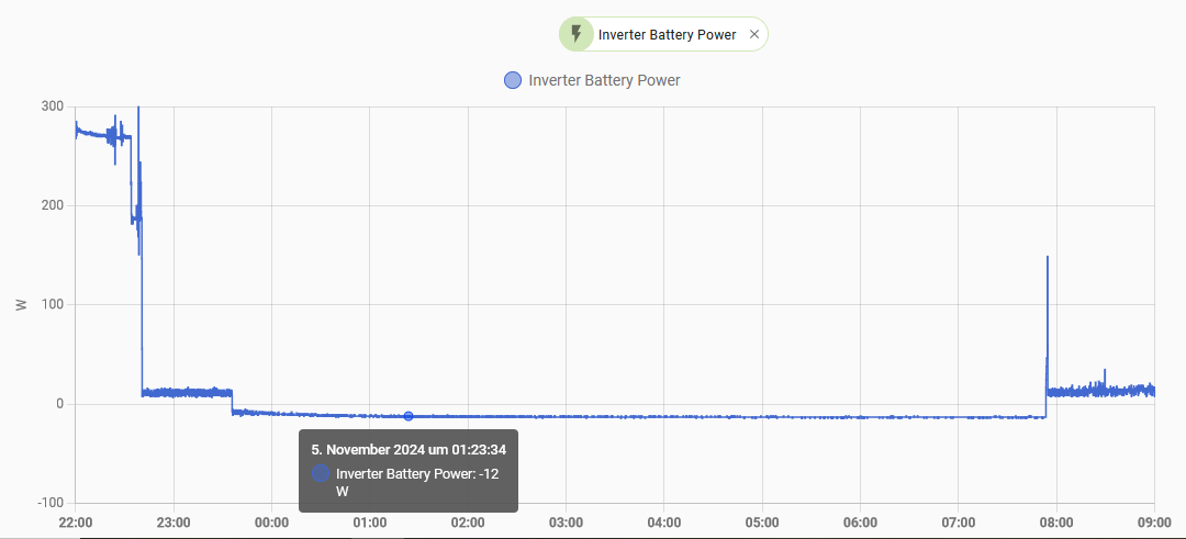

ich musste gestern zum ersten Mal meine beiden Inverter über Nacht ausschalten, da tagsüber sehr wenig vom Dach kam. Über das Register 80 habe ich beide Wechselrichter auf Standby geschaltet. Ich benutze jetzt HA und wollte nachgucken, ob der WR im StandBy-Modus noch Energie aus der Batterie zieht. Ich war ziemlich überrascht, als ich den negativen Strom sah. Negativer Strom bedeutet, dass die Batterie geladen wird. Das ist nicht viel. Beim 8 kW WR ist der Strom etwas höher als beim 12 kW WR. Warum auch immer. Möglicherweise wegen des negativen Wertes für zero export power. Ich habe keine Stromzange, also kann ich nicht messen, ob der Strom wirklich in die Batterie fließt.

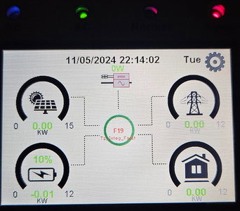

@amiko Hey, bzgl. Standby, ich habe gestern Register 80 auf 0 gesetzt.
Tz_Integ_Fault bekommen, Daten wurden nicht mehr aktualisiert.
Das war mir zu blöd und dann habe ihn komplett mit Sicherungen und co. vom Netz getrennt.
Heute morgen wieder mechanisch eingeschlatet, Produktion läuft, Akku wird geladen (steht auf Battery-First aktuell)
Aber register 80 ist immer noch 0, zumindest laut ESPHome/HA.
YAML habe ich hier aus dem Forum geklaut. Brauche ich noch etwas? Oder ist schon "Stand-By". Warum dann war "power_on" immer noch "off" heute früh?
P.S. zu deinem "Batterie Strom Problem": Deye misst Mist. Meiner zeigt auch Batterieströme an, JK BMS aber keine.
