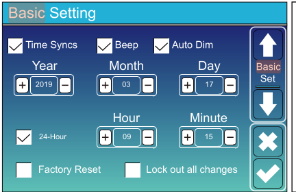

Der Piepton (Beep) kann unter Basic Settings ausgeschaltet werden.
stimmt. Jetzt habe ich im Handbuch gefunden:
