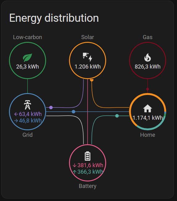

Ich habe 2 Anlagen installiert, bei mir zu Hause 15,3 kWp mit 12 kW WR, mit -20W Zero-Export Power bin ich auf das beschriebene Ergebnis gekommen.
Bei meiner Tochter ist die Anlage kleiner mit dem 8 kW WR und mit den Mikro-Wechselrichtern, da ist der Netzbezug etwas größer. Im März wurden 8 kWh aus dem Netz bezogen. Ich hoffe, dass der Netzbezug im April-Mai zurückgehen wird.
@amiko na ja, damit hast ja deinen WR auf die 6,6kW begrenzt... wird aber dann bei 12kW das selbe sein.
Wenn ich mit dem Akku über die Nacht komme, habe ich auch unmerklichen Netzbezug, leider kann ich nicht sagen wie viel wirklich, da ich die WP aktuell auch dran hängen habe, die hat an schlechten tagen schon mal den Akku über Nacht leer gemacht. Aber dazu ist sie ja da, will ja möglichst alles an Ertrag nutzen. Im März hatte ich so 46kWh Netzbezug damit. Einspeisung kommt durch das BKW, was ja ungeregelt dahin werkelt und der Deye der ja bei Überschuss auch noch mal 300W Einspeist um die Laständerungen gut abzufangen. Nullregelung auf erlaubter BKW Ebene und sicher auch mal ein test, wie viel ich eigentlich einspeisen könnte. Ach so Gas=WP habe ich noch keine zeit gefunden das zu ändern, weil in HA per default nicht drin.

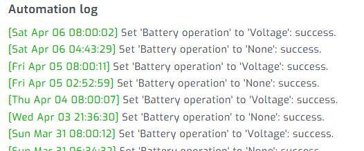

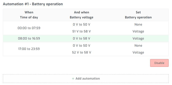

Habe gerade herausgefunden, dass man im Solar-Assistent Automationen einstellen kann und hiermit auch die No-Bat anhand von Vorgaben einstellen kann :slight_smile:
Im Bereich Power -> Automation. Dort dann einfach "Battery Operation" auf "None" setzen
Ich mache das jetzt schon über ein Jahr so und es läuft rund...
Gesteuert wird hierbei der Parameter "Battery Operation" mit dem man festlegen kann, ob der Akku spannungsüberwacht (Voltage), SOC-überwacht (State of Charge) oder abgeschaltet (None) werden soll.
Ich verwende ausschließlich die Spannungsüberwachtung, da mir das immer absolute, korrekte Werte liefert, nicht wie bei SOC berechnete Werte, die nie negau stimmen.
In der Zeit von 00:00 bis 07:59 wird nach Spannungslage enschieden, ob der Akku ab- oder zugeschaltet wird
  • bei entladenem Akku ( 0 V to 50 V ) wird der Akku abgeschaltet (Set Battery operation: None)
  • bei (teil-)geladenem Akku ( 51 V to 58 V ) bleibt der Akku eingeschaltet (Set Battery operation: Voltage), damit eventuell vorhandene Ladung genutzt werden kann.
    In der Zeit zwischen 08:00 und 16:59, egal bei welcher Spannungslage ( 0 V to 58 V ) bleibt der Akku ganz normal eingeschaltet (Set Battery operation: Voltage), damit die Chance besteht, dass er durch die PV geladen wird.
    In der Zeit von 17:00 bis 23:59 wird nach Spannungslage enschieden, ob der Akku ab- oder zugeschaltet wird
  • bei (teil-)geladenem Akku ( 52 V to 58 V ) bleibt der Akku eingeschaltet (Set Battery operation: Voltage), damit eventuell vorhandene Ladung genutzt werden kann
ach ja, den Beeper sollte man im Deye-Menü deaktivieren, der kann ganz schön nerven (wenn der Akku weg ist)
Die Zeiten kann sich jeder nach eigenem Geschmack einstellen.
Die letze Abschaltung hatte ich dieses Jahr am 6. April, seither war immer genug Sonne da. Die Einstellung kann also das ganze Jahr über ohne Beeinträchtigung laufen.
