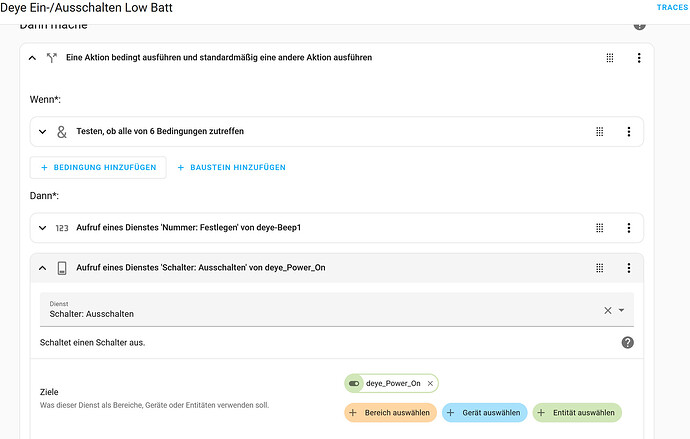

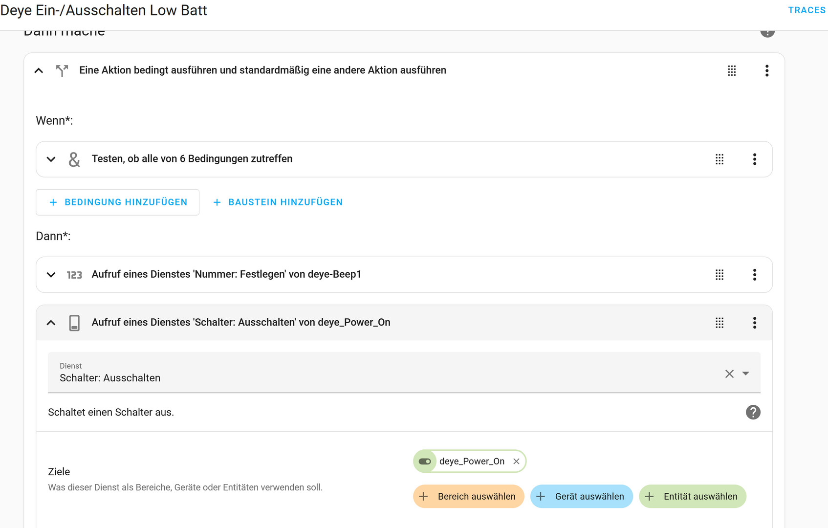

mir ist noch aufgefallen, dass zuerst die Variablen(?) groß, dann bei der Automatisierung klein geschrieben werden. Ist ESPHome tolerant beim Wechsel von Groß- und Kleinschreibung?
Viele Grüße Gisbert
...Power_On vs. ...power_on bei der Automatisierung
...Beep1 vs. ...beep1 bei der Automatisierung

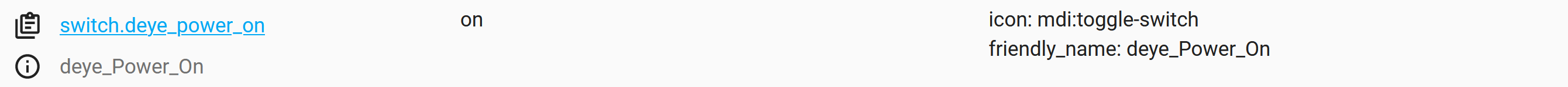

@gisbert device_type wird am Anfang festgelegt und ist wie du richtig erkannt hast : deye.
Wenn die Sensoren usw. in HA implementiert werden, ist ihr friendly name in Großschreibung aber wenn ich den sensor aufrufe ist alles klein, siehe Bild

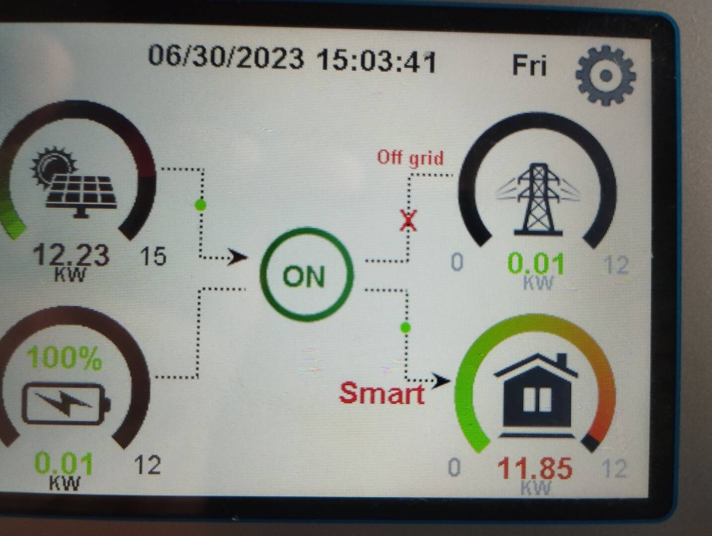

Warum Offgrid? Ich würde nicht mehr offgrid fahren wollen. Meine Frau hat bereits 12K und meine Tochter 8K im Offgrid-Modus zum Absturz gebracht. Alles muss gleichzeitig laufen, die Waschmaschine, der Trockner, dazu der Elektroherd mit Backofen. Dann verdeckt die Wolke die Sonne und im Haus ist es dunkel.
Ich glaube, er meinte, dass deine Batterie auch ohne Mikro-Wechselrichter voll wird. Bei mir ist es auch so, ich schalte nicht mehr Gen-Port auf MI um. Die 4,3 kWp reichen aus, um die Batterie voll zu bekommen, ob die Batterie um 12 Uhr oder um 14 Uhr voll ist, spielt keine Rolle.
Ja hast du nicht ganz Unrecht @amiko, hatten wir letztes Jahr auch einmal , 3 Herdplatten und Backofen und dunkel wars :wink: Allerdings war da der Herd nur über 2 Phasen mit dem Backofen zusammen angeschlossen obwohl 3 dort liegen. Und wohlgemerkt : so von einem Elektriker angeschlossen. Hab ich jetzt geändert.
Das müsste ich direkt mal ausprobieren, nur über die am Deye angeschlossenen Module zu laden, wobei ich nur 8x365 dran habe und das auch nicht optimal ausgerichtet . An den 4 Mi's 14 Module .Bei voller Sonne könnt es klappen aber heute war wieder so ein Nieseltag, ich denke nicht, dass ich an solchen Tage meine beide Akku damit voll bekomme, mit den Mi's wars kein Problem. Aber versuch ist es wert.
Ja, das meinte ich, die Module am Deye laden den Akku, hatte ich mit meinen 3,2kWp auch am Anfang, geht natürlich nur im Sommer, auch wenn das Wetter mal nicht so toll ist kam über die Zeit genug in den Akku. Den MI würde ich wirklich nur anschalten, wenn der Akku bis 12Uhr oder so nicht auf 50% oder so ist. Genaue Zahlen müsstest dir austesten, immer hin und her zu schalten ist auch nicht sonderlich gut für die Lebensdauer. Im Sommer willst doch einspeisen, da kannst eigentlich auch nicht OffGrid fahren.
Geht der WR im OffGrid aus, wenn mehr als 12kW abgefordert werden? Startet der dann alleine wieder?
Offgrid und einspeisen geht , mache das über einen WiFi LSS, trenne Grid darüber, Akku voll und Haus versorgt wird über den LSS Grid wieder zugeschaltet. Am Abend Grid wieder aus. Ich weiß, man kanns auch übertreiben :wink:
Wenn ich das im deye Video richtig verstanden habe, kann der deye im offgrid nur 50% seiner Leistung pro Phase abgeben. Das deckt sich auch mit der Abschaltung bei uns letzten Sommer. Hab den 8er und als im offgrid eine Phase über 4kw belastet war, wars duster. Er ist aber wieder von selbst gestartet, Fehler war glaube ich 56,müsste aber nochmal schauen.
Mehr als 12 kW habe ich nicht geschafft, damals hatte ich noch kein Elektroauto.
Angeblich sollte es mit der Schieflast funktionieren, wenn man die anderen Phasen belastet, dann sollten mehr als 6 kW auf einer Phase möglich sein, aber ich habe das nicht getestet.
Es gibt einen weiteren Grund, warum der WR im OffGrid-Modus auf Störung geht, wenn PV und Batterie nicht genug Energie liefern können, um den Bedarf des Hauses zu decken. Bei mir war der Entladestrom auf 120A eingestellt, bei 55V sind das 6,6 kW. Wenn die Sonne plötzlich hinter den Wolken verschwindet, sinkt die PV-Leistung und es kommt zu lokalen Blackouts. Auch bei mir ist der WR nach ca. 1 Minute gestartet.
