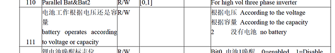

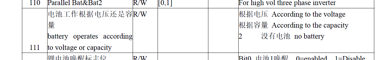

Für No_Batt ist das Register 111 zuständig
Ich habe nicht geschafft mit einem Befehl den WR auf no_Batt umzustellen,ich musste immer beide Register, 98 und 111 beschreiben.
habe ich zwar drin, aber glaube nie getestet... würde aber einfach anpassen... mit Register
@totti1001 ich habe doch oben beide Register zum Umschalten angegeben. 98 ist für Lithium oder V zuständig, per Modbus einzeln zu setzen, am Display macht der das immer zusammen, weil es da 4 Auswahlfelder gibt.
sehe gerade, hatte das falsche kopiert, war die Anzeige, sorry...
Also noch mal alles zusammen:
Register 111 ist für die 3 Modi Battery zuständig
Register 133 ist für die 3 Modi vom GEN Port zuständig 235 nur zum lesen

Frage: Was passiert, wenn man das Register 111 auf "NoBat" stellt? Startet dann der Inverter neu? wegen Grid-Mode changed ...
nein der WR startet nicht neu, aber es reicht nicht aus nur das Register 111 zu ändern um den Inverter auf "NoBat" zustellen. Das Register 98 muss auch geändert werden.
Fehler F13 wird angezeigt, nach ca. 2 Minuten schaltet der WR auf OFF um.
Stimmt so nicht ganz, Register 111 reicht um per Modbus umzuschalten, wenn er jedoch am WR am Display umschaltet, ändert er auch das register 98 mit. Per Modbus reicht das eine Register (111). Register 98 ist ja die Umschaltung Lead/LFP Akku Typ
Vielleicht es ist FW abhängig, ich habe bei mir ausprobiert, als ich noch am testen war, wenn ich nur das Register 111 per Modbus auf no Batt stelle, passiert nichts am Umrichter.
@amiko welche FW hattest du?
bei mir läuft die 1135, das Register ist nur dafür da, wenn das in der FW natuerlich nicht genutzt wurde, was ich nicht glaube.
ich habe 1128
ich habe gerade eben noch mal ausprobiert, es ist tatsächlich so, mit dem Register 111 wird der WR ausgeschaltet, auf dem Display steht aber nicht „no Batt“ sondern weiterhin „Lithium“
Das Register 98 muss nicht geändert werden um den WR auszuschalten. Wenn das Register 98 auch geändert wird, dann wechselt sich auch die Anzeige im Display auf „no Batt“.
@amiko sag ich doch die ganze Zeit.
