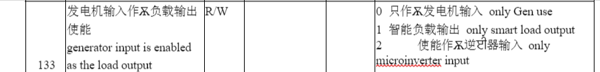

die Einstellungen für den Gen-Port können über das Register 133 (hex 85) geändert werden.
Das Register 133 kann 3 Werte annehmen
only Gen use – 0
only smart load output - 1
only microinverter input – 2
Mit dem Befehl kannst du den Gen-Port auf Generator umschalten

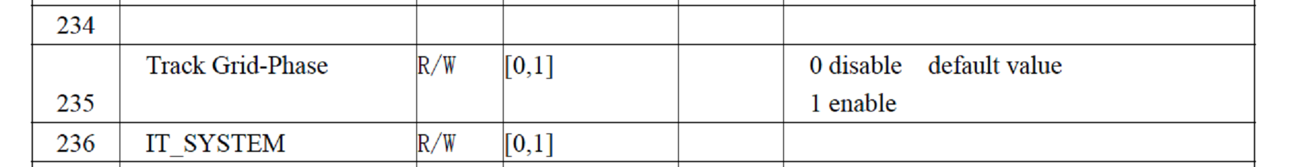

Welche Modbus Tabelle benutzt du?
Ich habe die hier Deye.MODBUS.RTU.V104 und da ist das Register 235 so beschrieben
Das Register 98 wird bei mir nicht geändert, wenn ich am Gerät die Einstellungen für den Gen-Port ändere, gerade eben geprüft. Ich habe noch 1128 FW drauf.

Ich hab jetzt die Teile eingefügt und soweit funktioniert es sogar, allerdings sehe ich beim Gen Port Status "Gen Port" aber der Deye steht auf Micro Inv und vor allem, wie kann ich den Gen Port umschalten, also von Mirco Inv auf Generator? Einen Schalter habe ich bisher dafür nicht gefunden.
Probiere bitte an der Stelle
register_type: holding
address: 235
raw_encode: HEXBYTES
anstatt 235 die Adresse 133 einzutragen, dann soll der Zustand von dem Gen-Port richtig angezeigt werden
Das mit 133 hat funktioniert, bekomme den tatsächlichen Zustand jetzt richtig angezeigt, vielen dank! Bleibt aber noch die Frage: Wie kann ich das auch umschalten, also von Micro Gen auf Generator?
