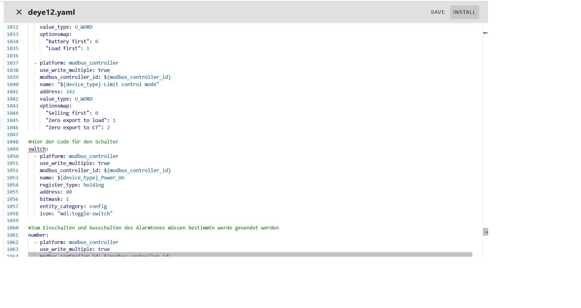

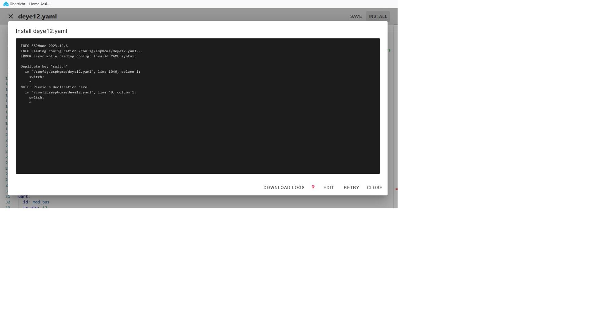

hallo ich habe ein Problem,
ESPHome ist soweit eingerichtet. wenn ich jetzt den quellcode installieren will bekomme ich 2 Fehlermeldungen.
anscheinen hat er ein Problem mit dem Befehl switch, aber es ist 1 zu 1 kopiert wie hier beschrieben.

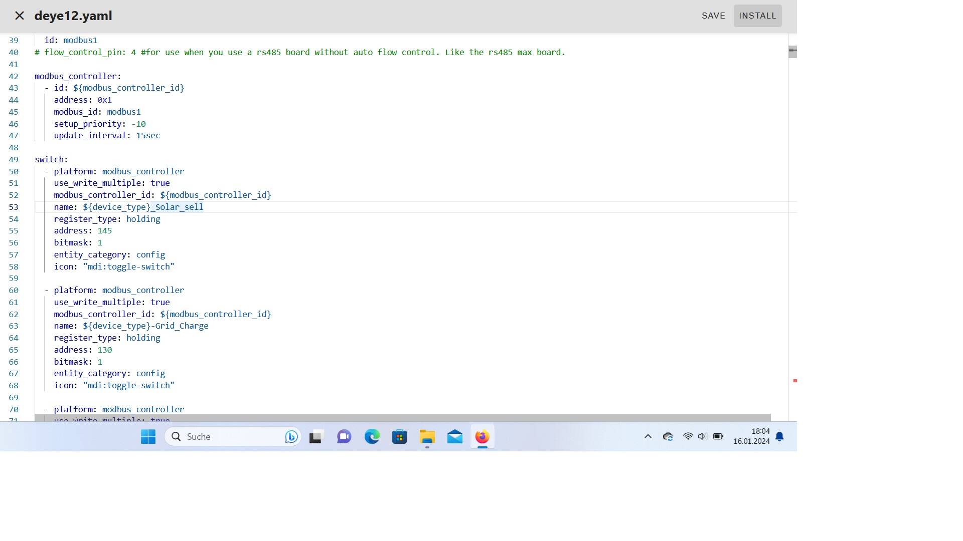

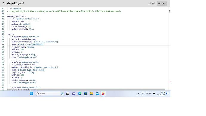

denke mal da stimmt was nicht mit dem einrücken... dazu müsste man aber die ganze yaml datei sehen, am besten als datei anhängen.
@linuxdep Guten Morgen,
die Datei selbst darf man leider noch hochladen. Habe Sie auf einen File Host hinzugefügt.
https://uploadnow.io/f/rTnKhnl
danke schonmal
meiner Meinung nach, müssen doch die Sensoren (ON/OFF, Beep) normal in das ESPHome-Yaml und die Trigger-Geschichten unter Automatisierung und verbleiben im HA.
Oder liege ich hier falsch?
@virtez Du hast switch zwei mal in deiner Konfig, das geht nicht, der darf nur ein mal auftauchen, das was darunter eingerückt ist, verschieben unter Zeile 49... genau so bei anderen Parametern, die auf der selben Einrückebene stehen.
