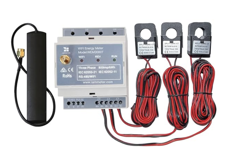

Ich habe bei mir direkt hinter dem Zähler den Iammeter WEM3080T installiert, das Teil kann saldierend zählen (im Gegenteil zum Shelly) deshalb ist es mir egal, ob der Deye an, oder aus ist...
Geht leider nicht,kein Platz im Zählerkasten. Die CTs waren schon ne Bastelei.

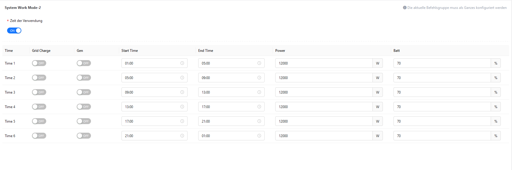

Ich habe die Batterie für die Winterzeit im ToU auf 70% eingestellt, ab und zu wenn die Sonne scheint (wie gestern) wird die Batterie auf 100% geladen.
Morgens bei Sonnenaufgang wird der WR eingeschaltet und abends nach Sonnenuntergang, wenn der Batterie SOC kleiner oder gleich 70% ist, wird der WR ausgeschaltet. Wenn Interesse besteht, kann ich meine Automation heute Abend hochladen.

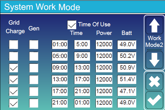

Hallo @amiko : was heißt ToU?
Kannste bitte deine Automation hochladen? DANKE
Time of Use
Ich werde die Automation heute spät abends hochladen, wenn ich zu Hause bin.
danke dir für die rasche Antwort. Ist das Bild deine echte & aktuelle Konfiguration?
nein, aus der Bedienungsanleitung, bei mir Batterie SOC ist in %. Ich werde heute Abend meine ToU-Tabelle posten.
Kurze Erklärung: Bei der Automatisierung Wechselrichter ausschalten habe ich zwei Auslöser und zwei Bedingungen definiert. Trigger 1 Sonnenuntergang, Trigger 2 wenn Batterie SOC den in ToU eingestellten Wert erreicht hat. Um zu verhindern, dass der Wechselrichter tagsüber abgeschaltet wird, habe ich die erste Bedienung "nach Sonnenuntergang und vor Sonnenaufgang" definiert. Die zweite Bedienung prüft, ob Batterie SOC zum Zeitpunkt des Sonnenuntergangs den in ToU eingestellten Wert erreicht hat. Da bei mir alle Werte in ToU gleich sind, vergleiche ich nur mit dem Wert des fünften Zeitintervalls von 17 bis 21 Uhr.
Ich konnte mich nicht entscheiden, was besser ist, Standby oder no Batt, also habe ich einen Helfer gemacht, mit dem ich entweder Standby oder no Batt vorwählen kann.

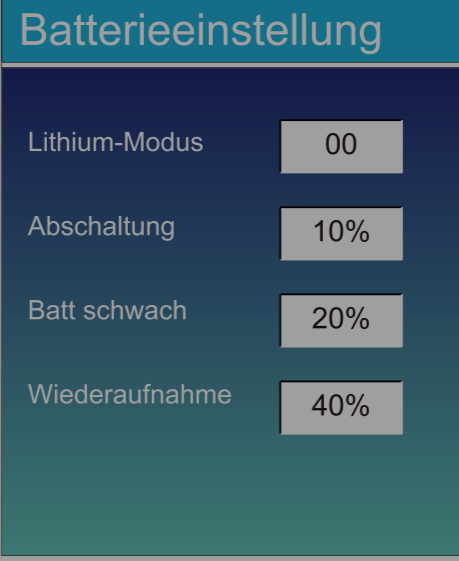

Wie sieht es bei dir die Einstellung ToU und Batterie (siehe Beispiel aus Handbuch) aus?
Und wie machst du mit Switch Turn Off Inverter? Welche Addon benutzst du?
Batterie von oben nach unten 00, 10, 17, 35
ToU hier von Solarman

Muss jetzt mal blöd fragen: Warum z.t. recht teure Energiezähler? 200€ für den WEM3080t ist schon heftig. Ich hab auf meinem Zähler einen Lesekopf ( Bitshake IR lesekopf, der sich dank Tasmota leicht in HA integrieren lässt und auch absolut relevante Werte liefert. Ich hab auch noch nen Shelly 3EM, weil mein Zähler anfangs kein direktes Auslesen unterstützt hat. Aber der Shelly stimmt auch nicht 100% mit dem tatsächlichen Verbrauch überein und wirklich entscheidend ist ja , was der Zähler anzeigt und nicht irgendein Messgerät.
Man muss natürlich einen Zähler haben, der das direkte Auslesen unterstützt aber dass sollten ja mittlerweile die meisten sein
Sehe ich aus so. mein SDM630, ModBus und MID-kalibriert, hat mich ca. 100€ gekostet und benötigt nur 3TE und keine CT's dran.
