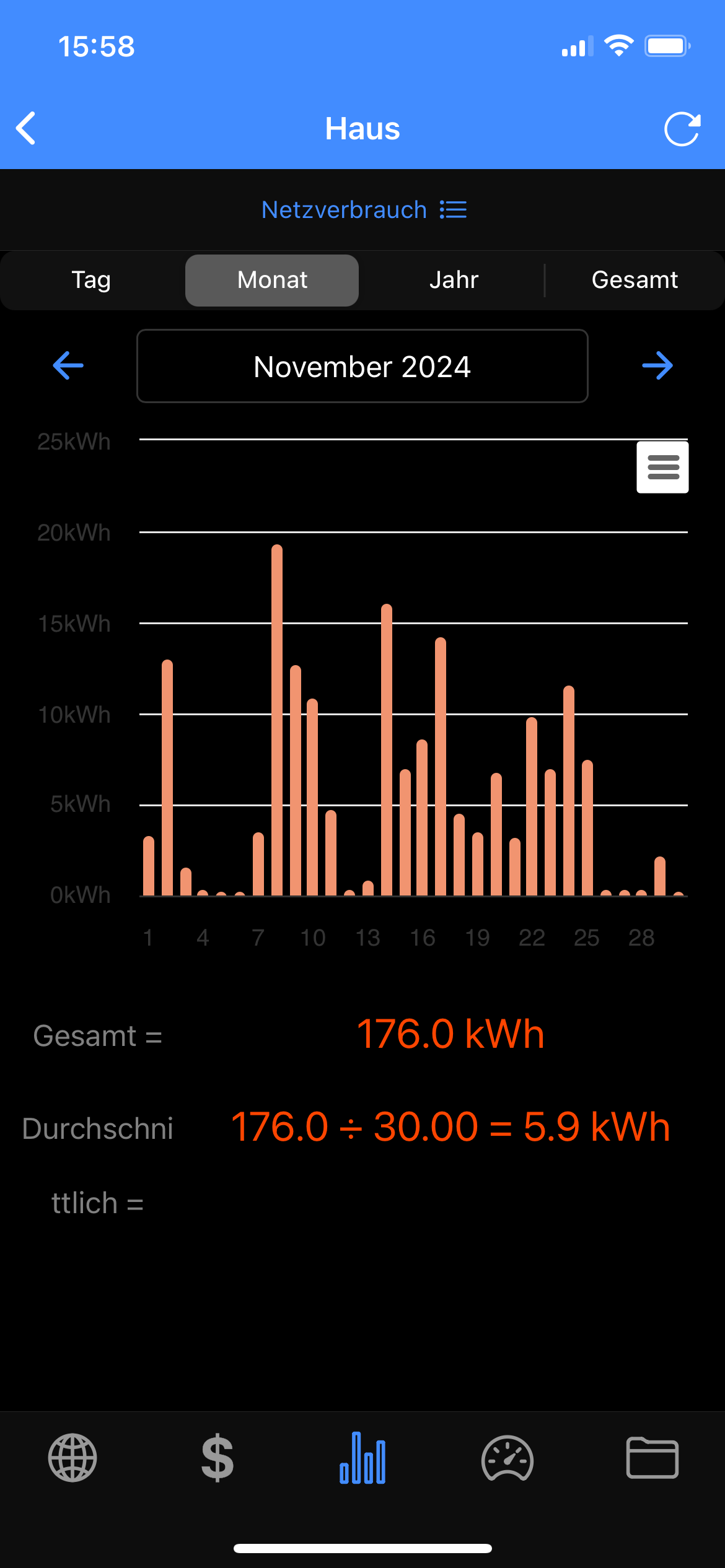

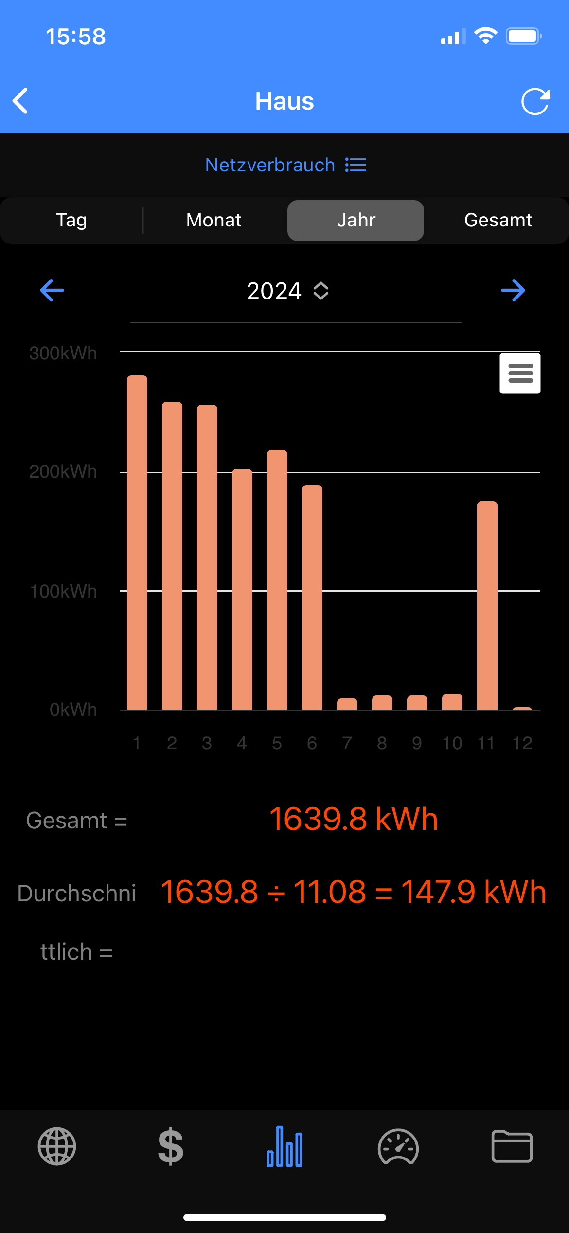

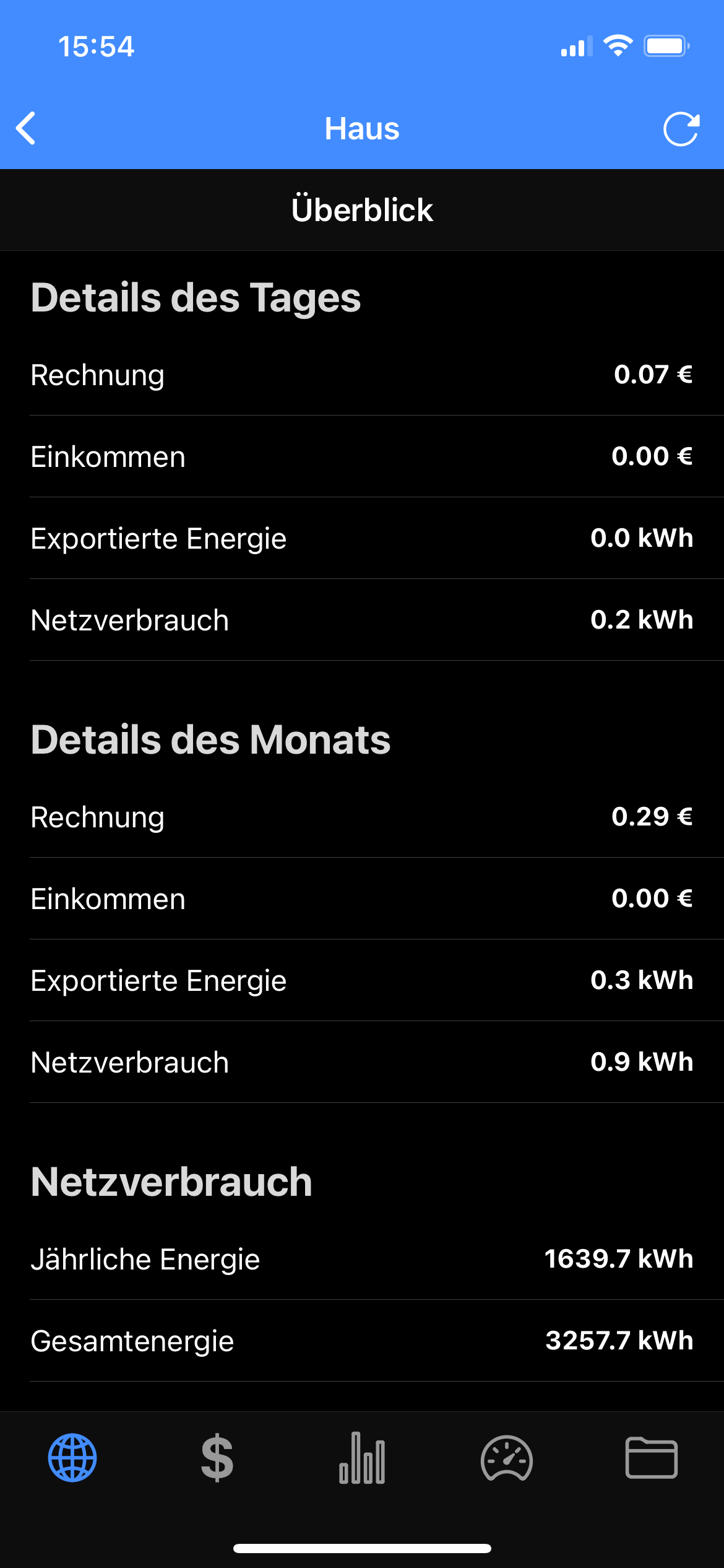

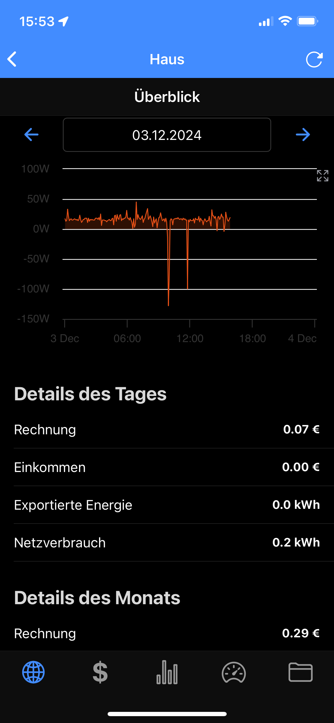

Ja 200€ ist schon ne Hausnummer, haben das Ding bei Ebay für 100€ ersteigert weil ich mit Shelly PRO3EM absolut nicht zufrieden war, im Vergleich ist Shelly ein Kinderspielzeug. Der verbaute Chip darin kann nicht saldierend rechnen und das ist bei einer PV Anlage ein absolutes muss. Sonnst sind die Werte voll fürn popo, mann kann es zwar mit HA einwenig umgehen und sich selbst die Saldierung basteln, aber das wollte ich nicht. Außerdem ist der Iammeter ziemlich genau, aufs Jahr gesehen hatte ich nur ein Paar Watt/h Abweichung zum Zähler. Tasmota Kopf geht bei mir nicht, da ich immer noch kein Zähler habe, der das unterstützt...
@anon42653724 kann das Teil von dir saldieren?
Der Iammeter WEM3080T zeit direkt in der App wieviel du in € verbraucht und verdient hast, Wenn du die App öffnest, dann steht da direkt was am Tag, Monat , Jahr gelaufen ist. Zeigt alle Grafiken an, ähnlich wie bei Solar Assistant. etc.
Das ich damals mit meinem 1,5kW Balkonkraftwerk keine Lust auf Raspi und HA hatte, war es für mich eine Alternative.
du meinst den SDM630 MID ModBus V3? Nein, ist er nicht. Ist aber für mich kein Problem, das rechne ich in HA selber. Das SDM630 saldiert über alle drei Phasen die Leistung. Das ist im Grunde am wichtigsten um Gleichzeitigkeit der Meßwerte über die drei Phasen zu haben. Daraus dann den saldierten Import und Export zu errechnen ist in HA einfach.

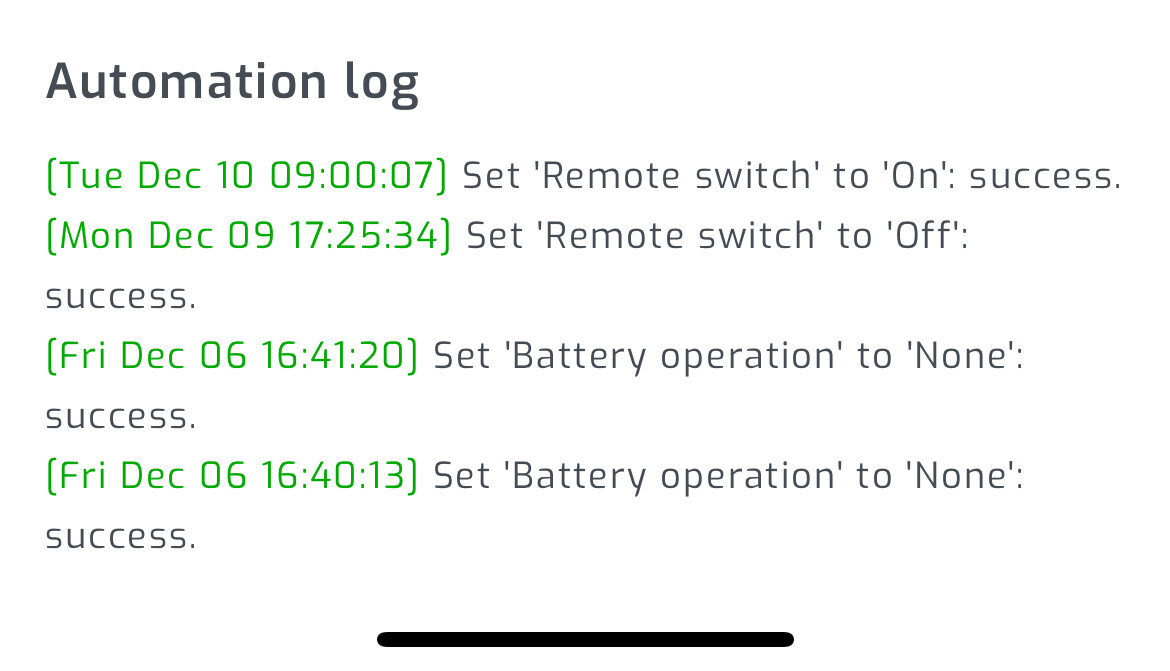

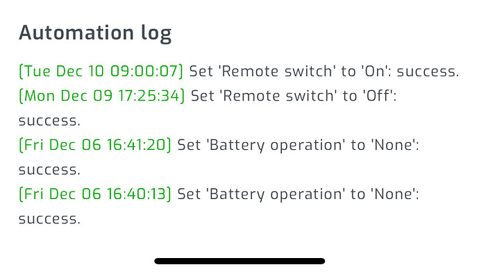

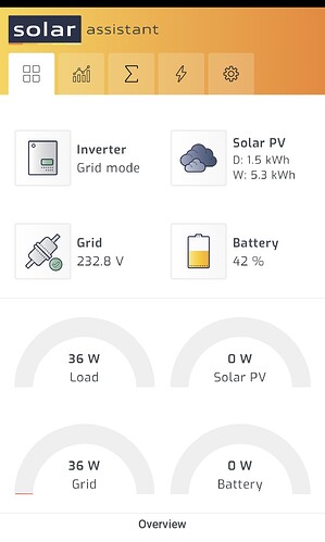

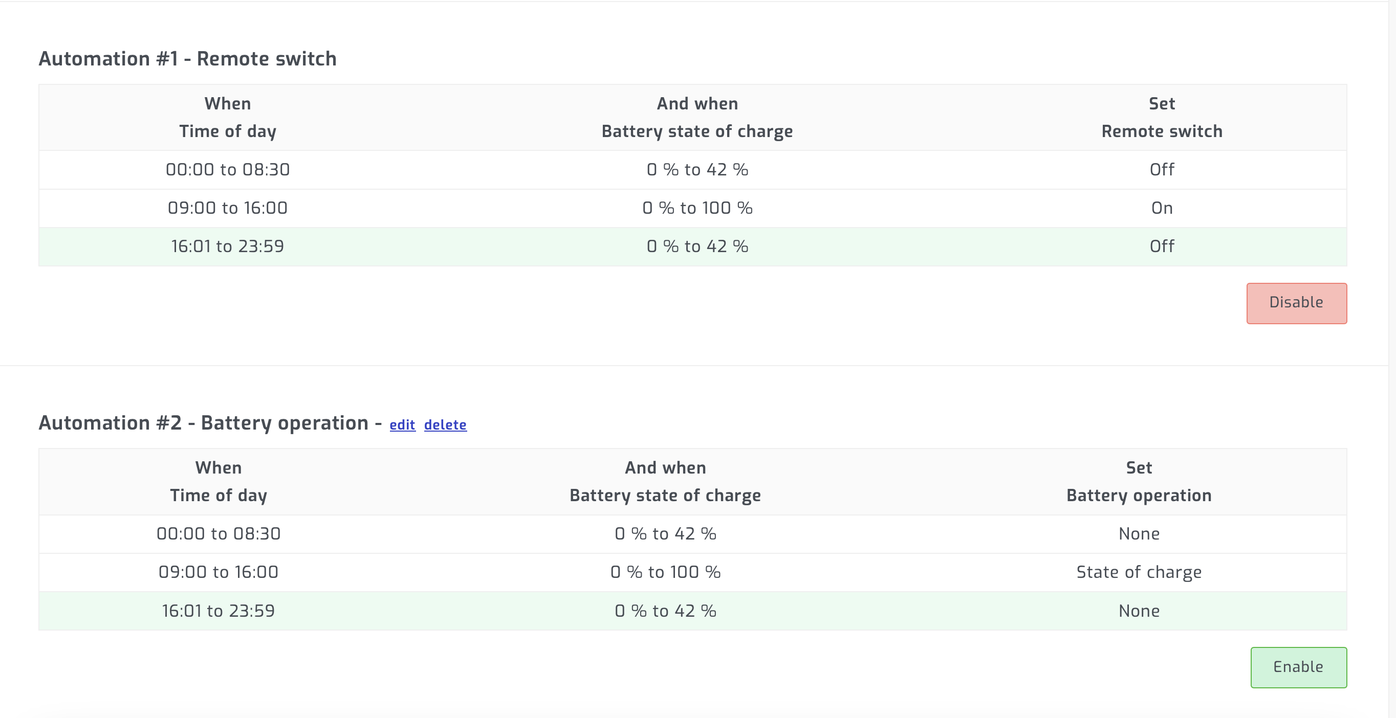

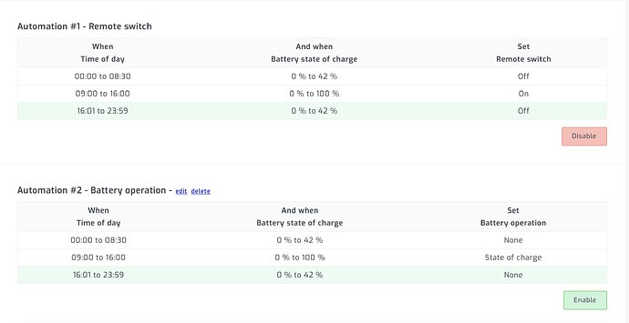

Ich habe die Automation vorerst mit Solar Assistant umgesetzt, in der neuen Version haben die jetzt den On / Off Schalter eingebaut. (register 80?)

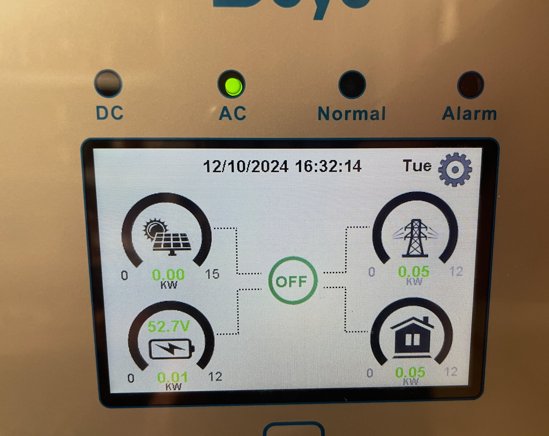

Das funktionier soweit so gut, ich kann mich nun nicht entscheiden, auf No Batt, oder auf Off stellen?
Bei Off bekomme ich keine Werte mehr vom Deye, bei No Batt keine SoC Werte.
In welchen Mode verbraucht der WR weniger? Hab hier schon viel gelesen, manche haben es gleich gemessen, manche sagen no Batt verbraucht weniger?
Hier die Regeln von SA, vielleicht braucht es jemand...
Natürlich nur eine Regel von den beiden aktivieren.
So, Test mit Switch Off/On bestanden, die Regel, die von 0 - 8:30 Uhr scheint den nicht zu stören. Wurde im Log nicht mal aufgeführt.
Bleibt jetzt noch die Frage, auf no Bat, oder Switch Off? :thinking:
15 Tage no batt und 15 Tage Switch Off pro Monat, um eine gleichmäßige Verteilung zu gewährleisten. :stuck_out_tongue_winking_eye:
Ich habe beides ausprobiert, bei mir ist der Eigenverbrauch bei beiden Funktionen gleich. Im Moment benutze ich no batt, weil ab und zu die korrekten Verbrauchsdaten angezeigt werden.

Die Regel für no Batt hat auch funktioniert, nur das Verhalten ist anders, nach dem die Regel umgesetzt wurde, hat der WR angefangen mit Relays zu klackern, das hat ein paar Minuten gedauert, dann ging der F13 Fehler weg und im Display in der Mitte steht OFF, aber der Hacken für Batterie steht immer noch auf Lithium und nicht auf no Batt, und in der SA wird quasi der Eigenverbrauch vom WR angezeigt, der pendelt von 50-30 Watt.
Ist es bei euch auch so?
Du stellst wahrscheinlich nur das Register 111 "Battery operates" auf no Batt, ich stelle noch das Register 98 "Control Mode" auf Lead-Battery.
    - action: select.select_option
      metadata: {}
      data:
        option: No Battery
      target:
        entity_id: select.inverter_battery_operation_mode
      metadata: {}
      data:
        option: Lead-Battery, four-stage charging method
      target:
        entity_id: select.inverter_battery_control_mode
