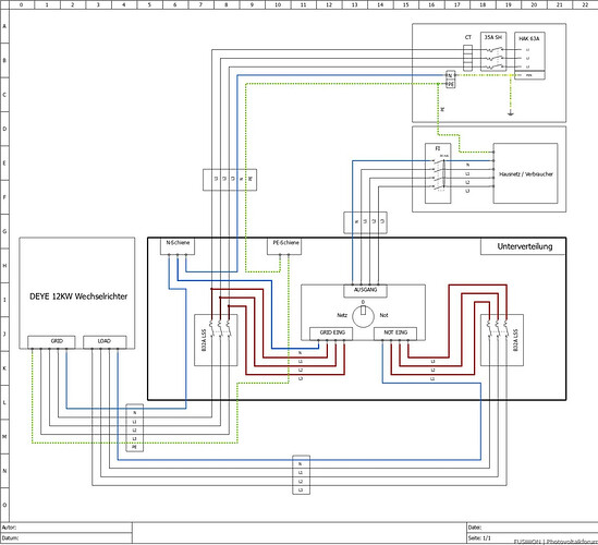

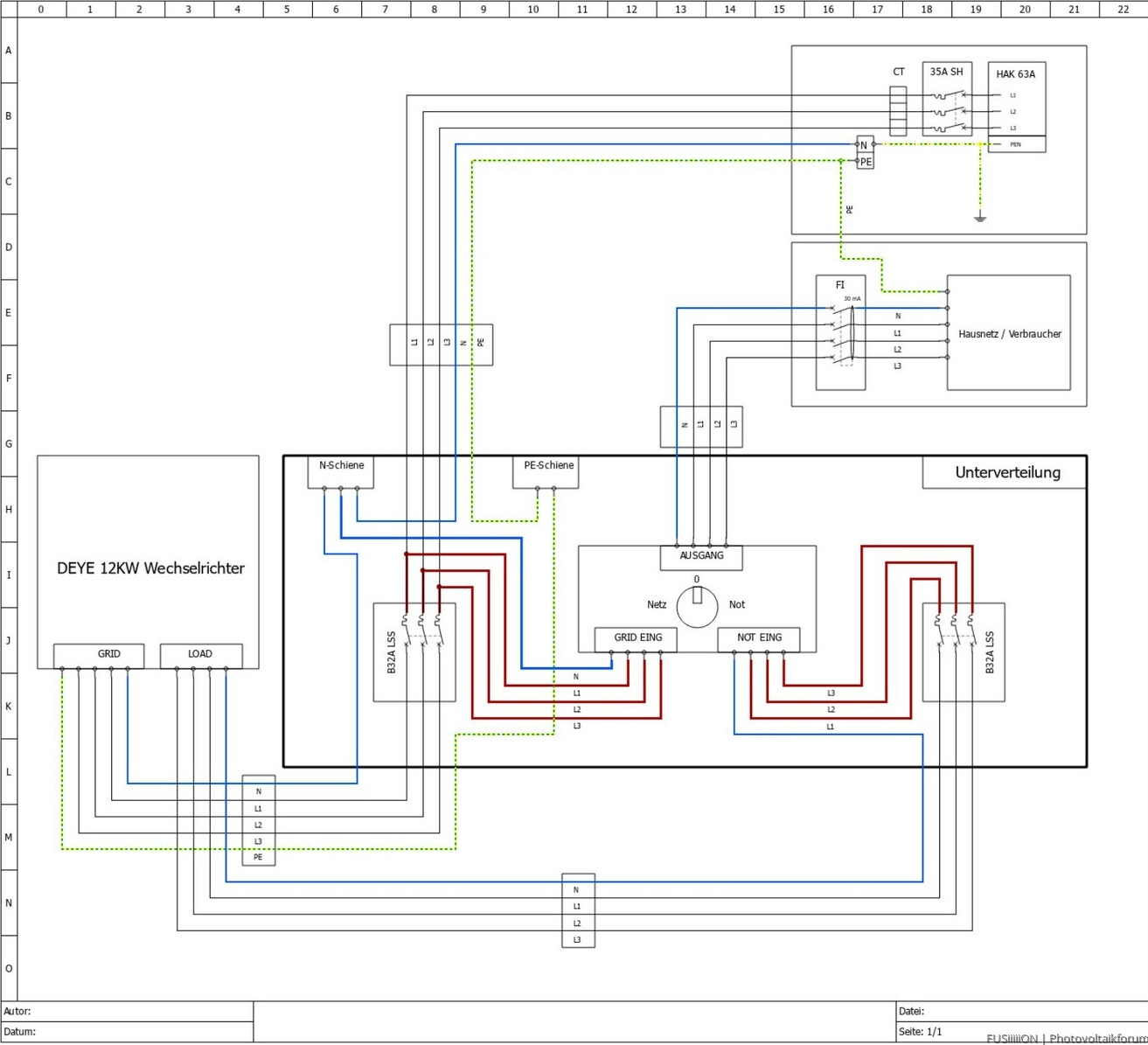

Der Sonheimer ist schon vorhanden, mit dem wird gewählt ob Netz oder WR auf die Verteilung geschaltet wird. In Null Stellung bewirkt der gar nichts, da ist im Haus alles Tot. Der WR bekommt kein Netzanschluss. Ich brauche eine automatische Umschaltung (3 Phasen + Null). Falls der WR abschaltet, weil Fehler, Defekt, BMS Abschaltung, oder was auch immer, umgeschaltet wird auf Netz. Das ist nur für den Störfall, im Normalbetrieb wird über den Sonheimer von Hand umgeschaltet.
ja man kann den Sontheimer so oder so anschliessen.

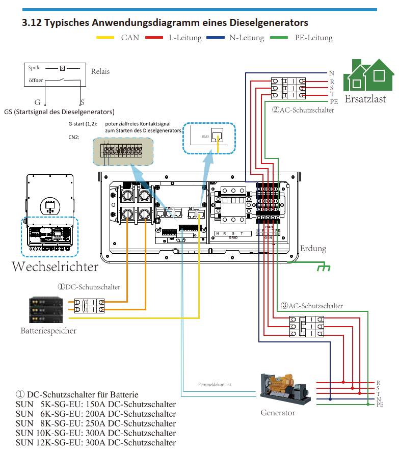

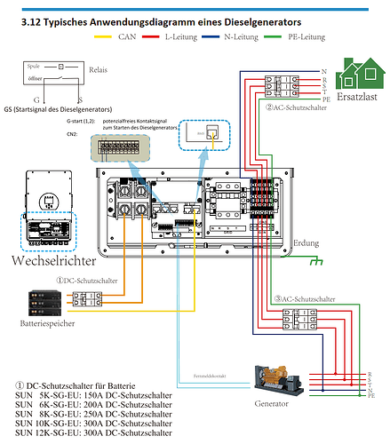

üblicherweise ist der Deye so angeschlossen
da kann man dann mit dem Sontheimer auf der einen Stellung NETZ den Deye gridparallel betreiben (und an ihm herumbasteln) ohne das die Ehefrau was merkt oder in der anderen Stellung NOT den Deye so betreiben das er als USV Anlage ein Blackout abfängt.
Die Stellung Null ist dann wie du schreibst das Haus stromlos um da was zu basteln.
den Zwangs Blackout kann man über die oben genannten Schalter / Relais oder (was ein gewissen Missbrauch bedeutet über den MCB (Leitungsschutzschalter) machen der vor dem Grid Eingang des Deyes hängt.
Also ist der Deye gridparallel "Sontheimer NETZ" kann er abkacken und es merkt keiner
ist der Deye gridseriell "Sontheimer NOT" kann das Grid abkacken und es mekt keiner.
das reicht den meisten da draussen.

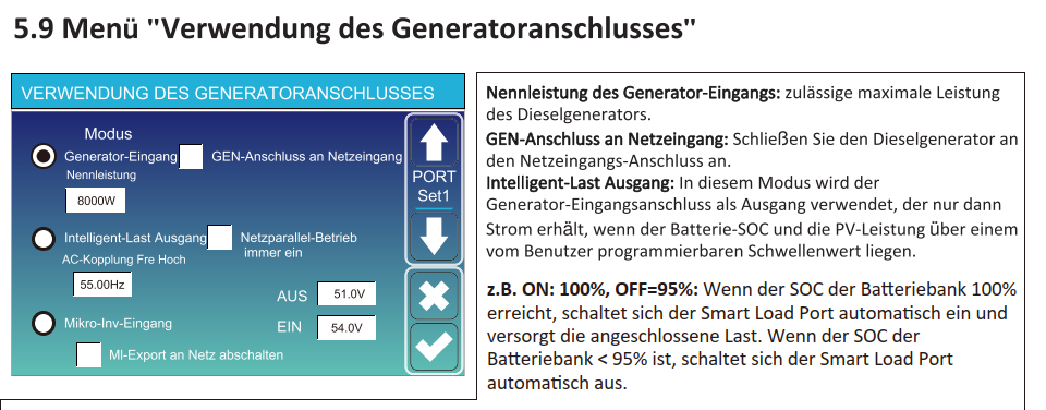

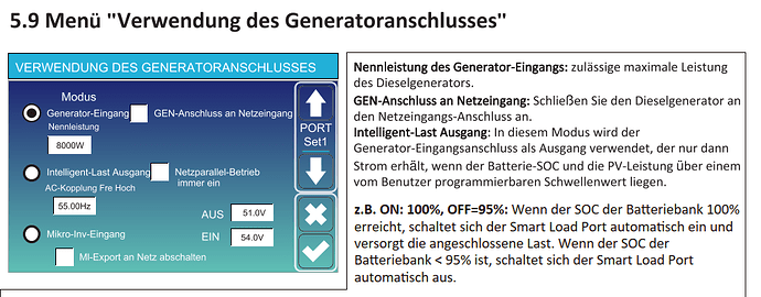

Der Hybrid-WR um den es sich hier dreht und von dem Du entweder keinerlei Ahnung hast oder Du hier nur herumtrollst ist absolut Inselfähig und wird als Inselanlage auf der ganzen Welt eingesetzt.
Das ist sogar in der Anleitungschön dokumentiert
und wenn es sogar Extra Menuepunkte gibt die den Grid Anschluss zum Generator Anschluss machen kann man in diesem Modus kein Grid mehr anschliessen
