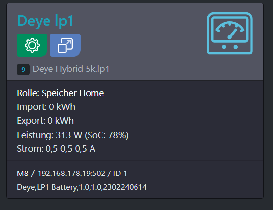

Moin;
hier die LP3 Definitionen, die Einrichtung ist eigentlich sehr easy, die Dateien werden in der cfos als Zählerdefinition hochgeladen
dann ein Zähler mit der Definition und IP/Port des Modbus Adapters (genannter waveshare für 35€) erstellt und fertig
wenn der Deye per Smartmeter den Hausverbrauch kennt, kannst du damit komplett auch Überschussladen ohne HausAkku Bezug/Entleerung realisieren

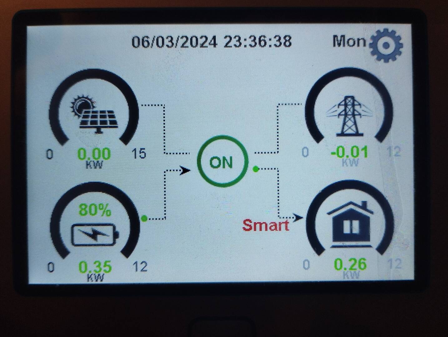

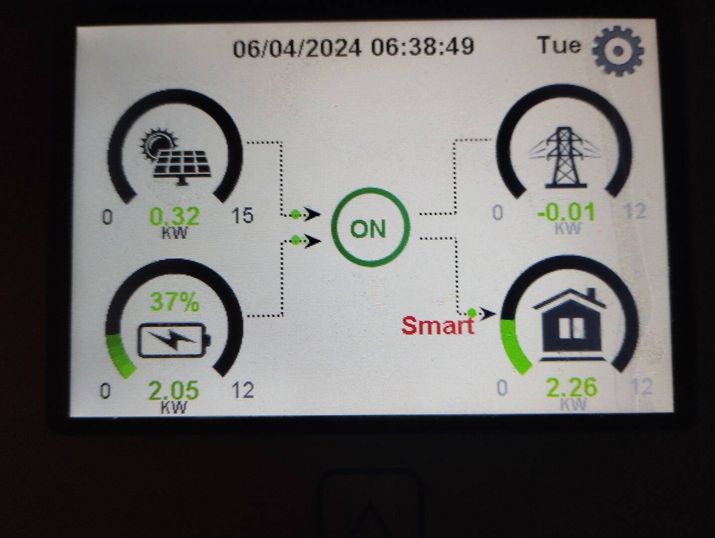

Bei mir ist die Wallbox an den Gen-Port angeschlossen. Gen-Port ist als SmartLoad definiert, Einschalten bei 90% SOC, Ausschalten bei 30%. Nachteil, wenn der SOC unter 30% sinkt, wird die Wallbox hart abgeschaltet.
Hatte ich auch gedacht, ist aber nicht so. GEN-Port als SmartLoad hängt nur vom SOC ab.
@amiko Ich hatte irgendwo gelesen, dass der GEN-Port nur aktiv ist, wenn der SOC an/aus-Bereich passt + 500W Überschuss da sind. So bildet sich das bei mir auch ab, bei dir komischerweise nicht. Oder war deine Box zum Zeitpunkt des Fotos aus und dafür andere Verbraucher am Load-Ausgang?
Bei mir startet jede xbeliebige WB am GEN-Port richtig wenn der SOC hoch genug, die Last abgedeckt ist und noch Überschuss da ist. Sonst leuchtet da nix.
Leider regelt der Deye den Stromfluss nicht herunter. Also 1kw Überschuss - WB fährt hoch und schiebt mit 7Kw ins Auto - 6kw davon aus dem Netz :expressionless:
Hallo @DerFuchs, ich habe Deye-Sun-12KW-SG04LP3, bei mir funktioniert es so wie ich beschrieben habe, wenn SOC den eingestellten Wert erreicht hat (in der Regel ist dann auch Überschuss vorhanden) schaltet sich der SmartLoad ein, es ist nur ein Relais, dann steht die volle Leistung am Gen-Port zur Verfügung. Deye kann da nichts steuern. Bei mir wird die PV-Energie für den Gen-Port verwendet und wenn die PV-Energie nicht ausreicht, wird die Energie aus der Batterie genommen. Es wird keine Energie aus dem Netz bezogen und wenn der SOC unter den eingestellten Wert fällt, wird SmartLoad abgeschaltet.
Foto von gestern, um zu zeigen, dass der SmartLoad unabhängig vom Überschuss ist, zu diesem Zeitpunkt war die Wallbox nicht eingeschaltet. Ich habe die Zeitschaltuhr im Auto auf 5 Uhr gestellt. Hier noch ein Bild von heute morgen.
Mein Auto kann nur einphasig mit maximal 3,6 kW geladen werden. Gestern habe ich auf 2 kW reduziert, um etwas Energie aus der Hausbatterie zu entnehmen. Es spielt keine Rolle, welche Leistung die Wallbox vom SmartLoad bezieht. Zum Testen habe ich das Auto meiner Verwandten drehphasig geladen. War genau so, die PV-Energie wurde für die Wallbox verwendet, wenn die Wolke vorbeizog, wurde Energie aus der Batterie entnommen.
