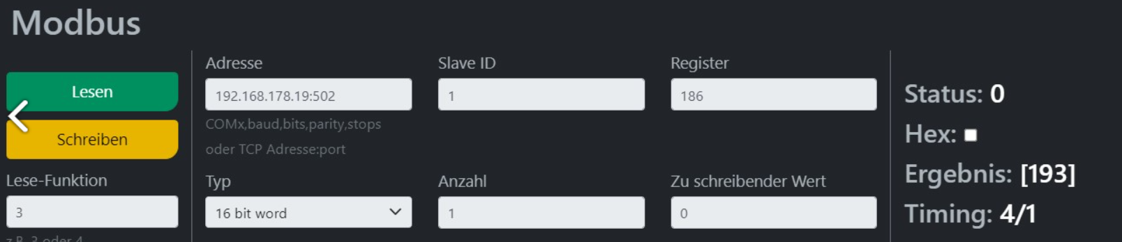

ich lese meinen Deye via Waveshare Ethernet modbus Adapter aus
Auslesen mit ioBroker funktioniert soweit
in der cfos bekomme ich mit den Einstellungen auch einen passenden Output vom Deye
leider aber nicht direkt Werte im Sunspec Zähler, das scheint also kein Standard zu sein (lp1 zu lp3 sind ja schon komplett verschieden)
schade, es wird dann wohl nicht ohne neu zu definierender Zählerdefinition gehen, ob ich das hinbekomme??
wäre schon schön die Wallbox mit dem Deye um Laderegeln erweitern zu können
also welcher Akku bekommt den Vorzug beim Überschuss, oder Mindest-SoC der einzelnen Systeme festlegen.
mfgSTefan
