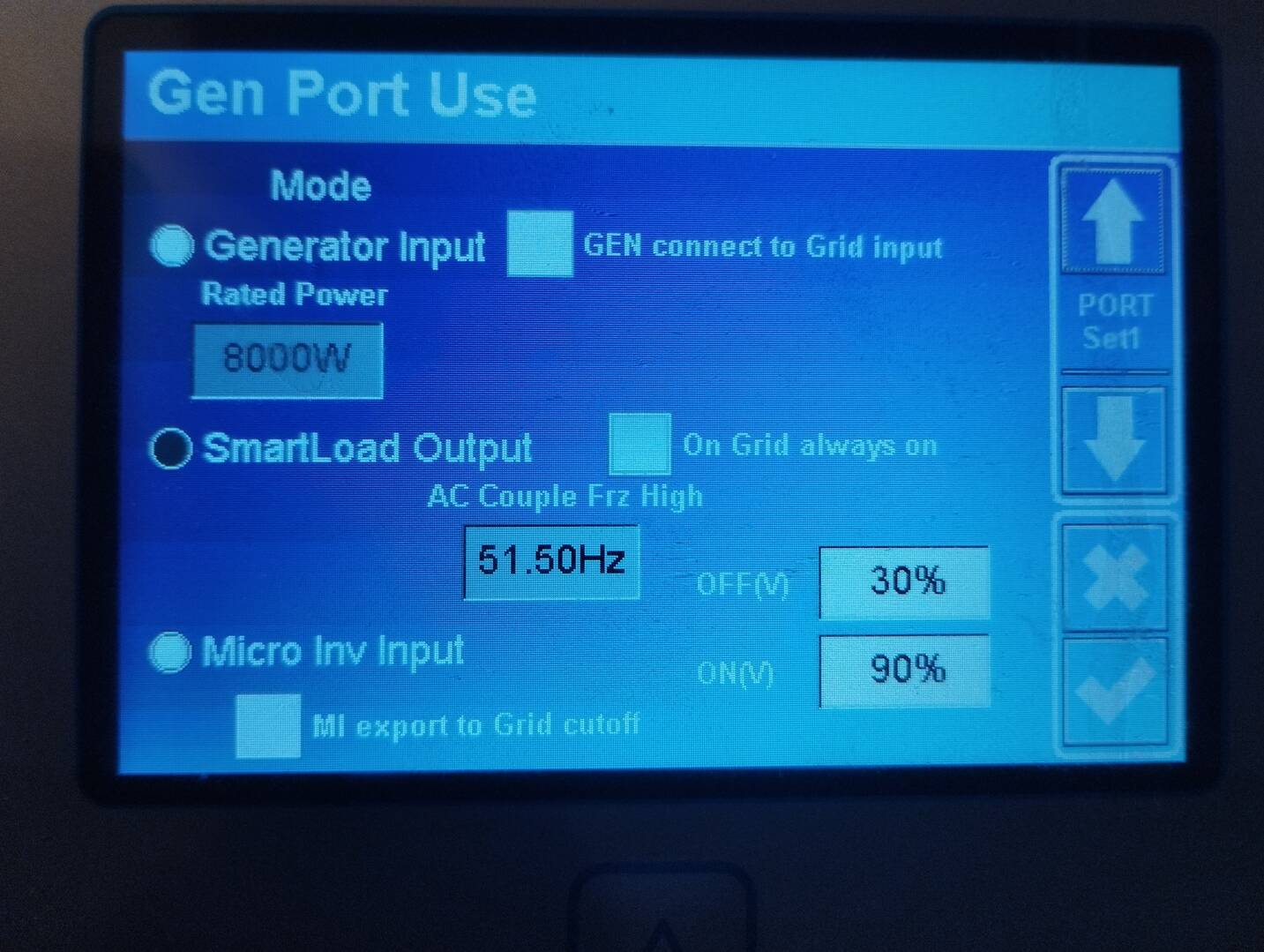

@derfuchs wo kannst du einstellen wie hoch der SOC ist? Danke
@amiko kannst du bild von Einstellungen zeilen
welche Einstellungen? Vom Gen-Port?
